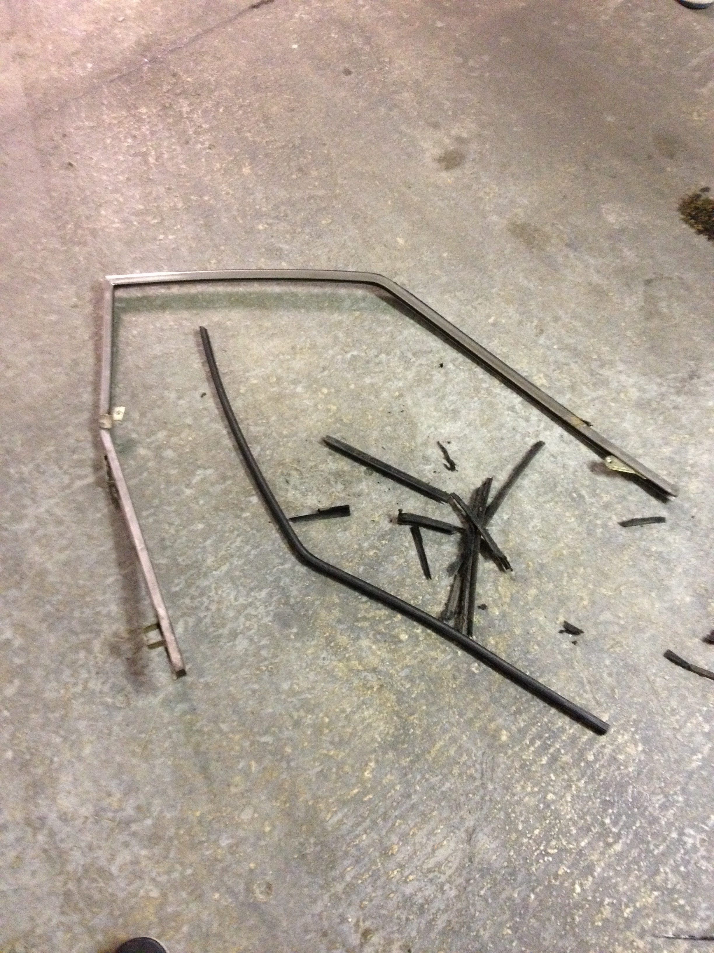

                J'ai testé et vous propose un tuto :
                Faut un peu de matos et de dextérité.
                On prépare le matériel :
                • fin tournevis
                • pince universelle et pince fin bec ou solide pince à circlips
                • lame de cutter (sans le manche)
                • des agrafes de bricolage, 10 mm de haut, qualité inox (celles qui vont dans les agrafeuses de tapissiers, vente en brico, les plus hautes)
                • pied de biche en plastique de carrossier et/ou cale synthétique de quickstep, ou petit marteau
                Au travail !
                • il faut retirer la réglette en inox de la voiture en baissant la vitre à fond,
                • puis passer dans la fente de vitre un outil spécial en plastique (genre de fin marteau), et tirer des coups secs vers le haut pour déboîter le profil vers le haut. Le retirer.

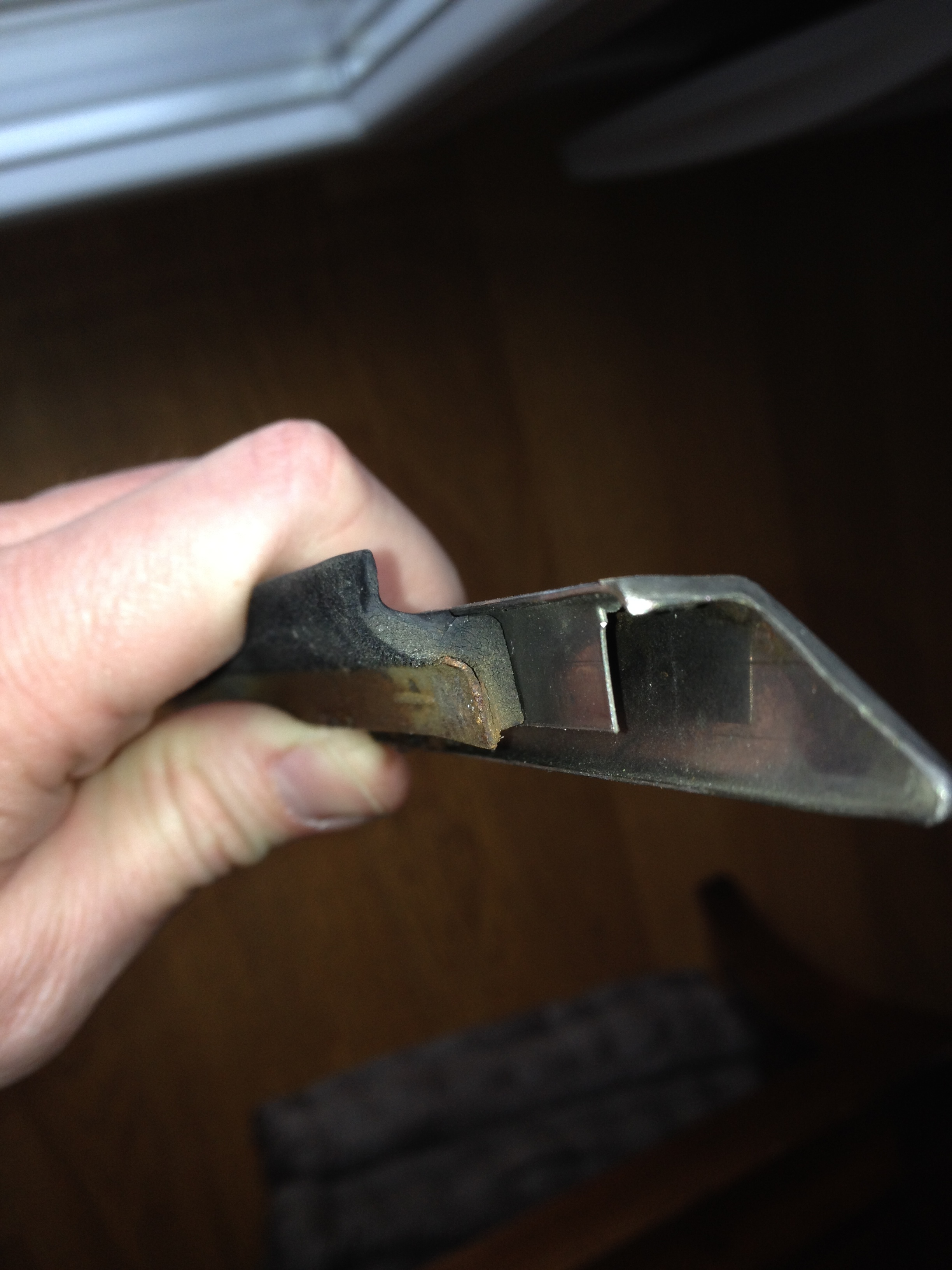

                • le profil caoutchouc est serré entre le profil inox et une fine latte, attachées ensemble par des agrafes standard, qui pincent ensemble les 3 couches : inox+caoutchouc+réglette galva.
                • Avec une pince solide mais aux fins becs, (une très bonne pince à circlips est l’idéal), on redresse les pointes des agrafes et on retire les agrafes 1 par 1 (fin tournevis et pince standard nécessaires)
                • on aura veillé à ne pas déformer le profil inox : pas de pince trop grosse ou de mouvements de levier qui prendrait appui sur l’inox
                • on prend le profil neuf. J'ai commandé sur catalogue la réf : www.tido.fr profil réf : JC721 (16€/mètre), (ou les réf. proposées par les autres forumeurs ci-dessus)
                • le profil TIDO n’est pas parfait : on coupe sur la longueur le petit talon, avec une lame de cutter neuve (c’est très facile et rapide, ça c’est pas un problème)
                • on remet les 3 profils en sandwich, bien alignés, le caoutchouc coincé entre inox et réglette de maintien, et on bloque tout dans des pinces sur la longueur (pinces étau ou petites pinces de bricolage)
                • on prend les grosses agrafes de tapissier, et on les remet 1 par 1 en alignant bien les trous.(il faut parfois s’y reprendre à 2 ou 3 fois pour arriver à enfiler une agrafe dans les trous alignés.
                • puis on en replie les pattes en veillant à bien serrer le sandwich. Attention de ne pas blesser la règle inox.
                • tracer et couper les bouts du caoutchouc. (aligner l'ancien joint, les trous bien en face des agrafes neuves pour savoir comment recouper les extrémités à l'identique)
