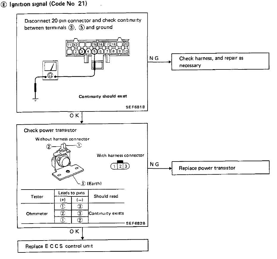

        Le transistor c'est uniquement en occasion (et ça vaut 1 bras), ou il faut en bricoler un (ce n'est pas très dur). Dans le manuel, il y a le schema pour le tester (voir pièce jointe)

Nom : 		image_45091.jpg
Affichages :	207
Taille :		76,1 Ko

            Quand tu as remplacé la bobine, tu as aussi remplacé son transistor ? (le module fixé juste à côté)

                Panne trouvée!!
                , en faite le transistor neuf est mort! j'avais remarqué que la prise d'origine de celui ci (3fils) avait était coupée et remplacée par 3 cosses indépendantes,
                je m'étais dis que la prise devait etre cassée ou pourrie...
                J'avais un bon transistor d'origine, et je l'avais branché en copiant les positions des 3 fils comme sur le nouveau placé sur la voiture, et rien.. pas d'allumage!
                Ensuite en cherchant sur le net je suis tombé là dessus http://www.xenonzcar.com/z31/prw2.html et en faite le transistor aftermarket n'a pas les memes emplacements de fil, il faut en inverser 2!
                et là j'ai compris pourquoi la prise avait été supprimée et remplacée par 3 cosses! du coup mon test avec le transistor d'origine était faussé! , j'ai remis le transistor d'origine, j'ai respecté les
                positions de fil et là elle a enfin démarré!
