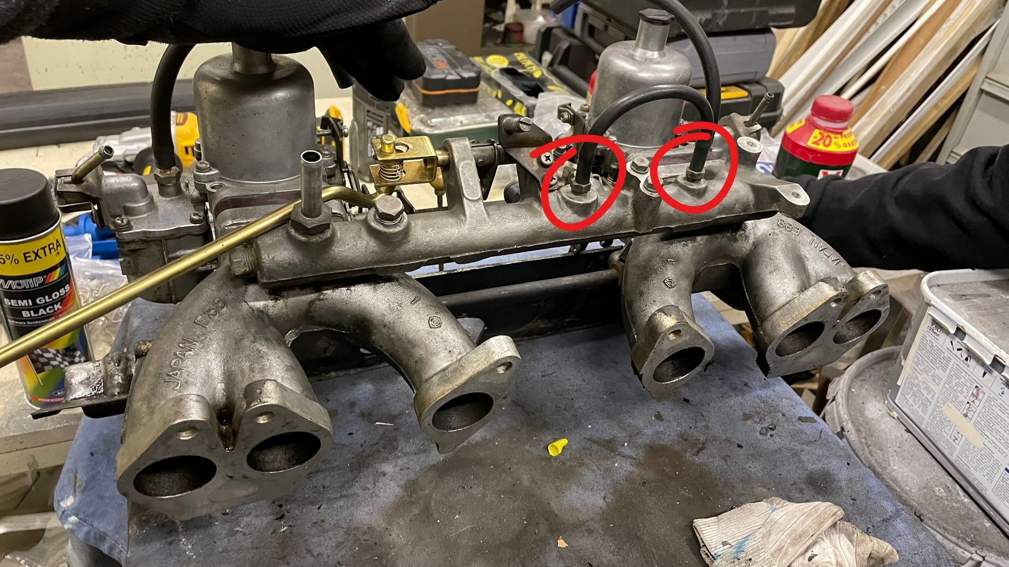

            Chez moi, tous les pas de vis sont en 8mm, mais j'ai des écrous partout sauf au dessus, sur l'admission, où ce sont des boulons de 8mm qui tiennent aussi le rail d'essence. Donc plutôt que de tout serrer à 15nm, j'ai serré à 24nm ces boulons. A partir de là, c'était déjà le jour et la nuit.
            3- J'ai mis du téflon sur les divers écrous qui bouche mon collecteur d'admission (après suppression de la Smogpump), car ils posaient problème.
            Et là, je suis vraiment pas mal. Mon ralenti est devenu hyper stable (+/- 50 tours), et j'arrive à beaucoup mieux régler mes carbus. Si je mets du nettoyant carbu sur l'admission des cylindres 1-2-3, j'ai une petite montée dans les tours (100/150 tr), mais également au niveau de la zone entourée en rouge. J'ai une durite qui vient ponter ces deux entrées, mais je ne suis pas sûr que ce soit sensé être comme ça, si? Comment les boucher proprement?

            Donc Jeff 84 tu avais aussi raison de ce côté là et je n'ai pour l'instant pas (plus) l'impression d'avoir une fuite à l'échappement. "Juste" l'admission.

              Résolu!
              Resserrer convenablement le joint admission/échappement à permis d'éliminer 99% la fuite à l'admission.
              Et le gros venait bien du "balance tube" (nom en Français?), où les différents bouchons mis suite à la suppression de la Smog pump n'étaient pas hermétiques. En particulier les deux entourés en rouge dans ma précédente photo. A la place de ces derniers, j'ai installé des bouchons en laiton, achetés ici https://www.amazon.fr/gp/product/B09...?ie=UTF8&psc=1
              C'est très beau, c'est pas cher, et c'est hyper efficace! Plus une seule fuite de ce côté
              Et devinez quoi? Le réglage de mes carbus est devenu beaucoup plus facile et intuitif!! D'un coup mon mélange était devenu trop riche, comme par hasard!!
              Bref, si un des membres à un soucis similaire: chercher des bouchons dignes de ce nom à mettre sur tous les trous du "balance tube"
