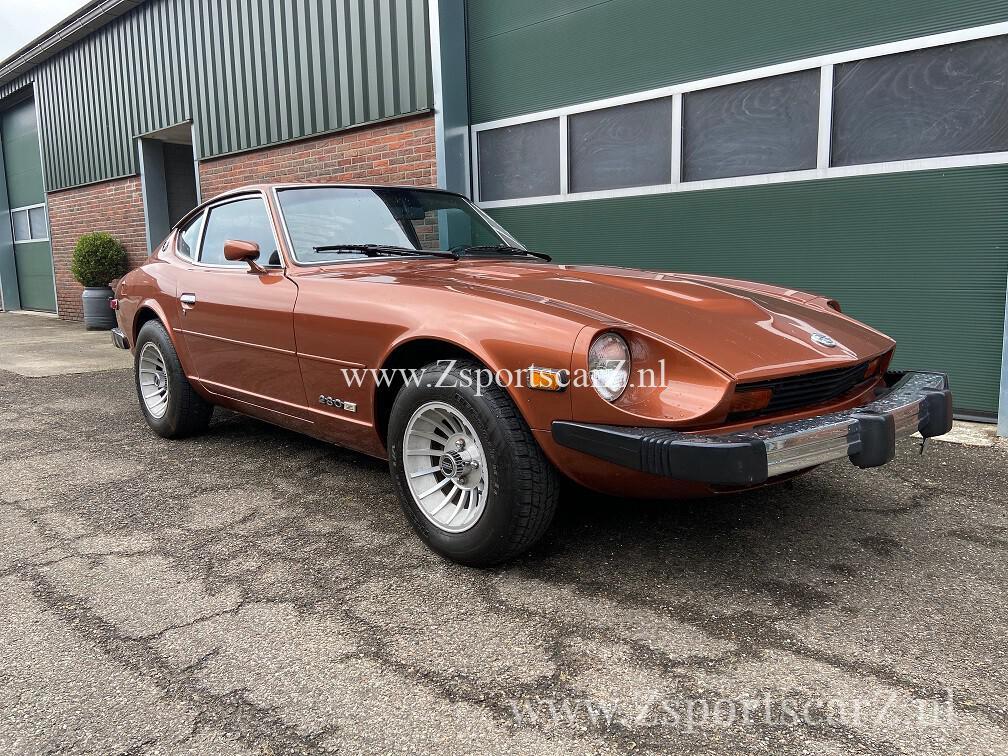

        bon , je mets l'annonce et si vous voulez me donner votre avis , je vous en remercie
        https://www.zsportscarz.nl/1978-datsun-280z-brown/
        Salut JMB,
        Eh ben là je trouve le prix excessif! On voit pas mal de défaults quand même...
          alors difficile de juger sur photo.
          Le mieux c'est d'embarquer un copain carrossier ou mécano si vraiment tu n'as rien d'autre, mais carrossier c'est le mieux, et vous aller passer 2 ou 3 jours en hollande a voir 10 ou 20 bagnoles et la tu verras celle qui te plait et semble le mieux. faut surtout pas être pressé. Si elle est bien et bien ceux qui savent vont vite la repérer.
          Sur cette annonce ce que je vois :
          _ je suis d'accord ave Champfacp, elle est un peu chère sa valeur c'est plus 20 k€ avec 5k€ de service d'importation que tu perdras dès que tu arriveras chez toi. Ca ne fait pas partie de la valeur de la voiture.
          _ si tu as lu mon guide de 2020, c'est pour moi une voiture en catégorie 3.
          _ elle semble totalement d'origine donc elle a du appartenir a quelqu'un pendant longtemps.
          l'autoradio est des années 80 en gros, pas de modifs, les accessoires qui vont avec la voiture, c'est peut-être une 1ere ou 2eme main.
          Quelqu'un qui devait l'aimer en tout cas
          on peut se demander même si le proprio n'a pas passé la main et donc la voiture est resté un moment sans rouler avant de se retrouver a vendre par la famille.
          _ sa peinture n'est pas d'origine, elle a été repeinte.
          C'est pas du grand art, mais c'est au moins un rafraichissement, après le côté délicat dans la vente, c'est qu'on ne montre jamais ce qui ne va vraiment pas.
          Si ta porte cloque en bas, et que tu vas devoir ressouder et repeindre tu as peu de chance d'arriver a faire la même teinte. c'est le genre de détail qui fini par te couter une peinture total avec le démontage. donc difficile a juger sur photo.
          La en gros celle là elle a pas été démonté pour être repeinte.
          je pense qu'ils ont fait un coup de frais a la voiture, peut-être il y a 10 ou 15 ans,(difficile a dire) et qu'il ont barbouiller le dessous de la caisse avec de l'anti gravillon pour faire propre aussi.
          Ca cache la misère et du coup tu ne vois plus quand le cancer se développe en dessous. .
          _ on ne voit pas la partie sous moteur, longeron, bloc moteur, crémaillère et traverse de radiateur.
          _ dans les passages de roue, photo 45 ok 41 par contre ça se décolle (on dirait) donc a voir si c'est un effet de la photo ou si ça travail derrière.
          _ on ne voit pas le bac a batterie
          _ on ne voit pas la baie de parebrise (faut démonter )
          _ le nez du capot remonte un peu, cela peut indiquer que les compas sont ko.
          _ silent bloc de barre stab HS,donc a mon avis rotule et ceux des triangles a contrôler.
          _ le siege, bon ça c'est le signe qu'elle a de l'age et qu'elle a servit. faut voir si tu peux trouver des "houses" (des habillages de sièges pas le truc en tissu de chez leclerc) de la même couleur, sinon t'es bon pour 2 sièges chez le sellier ...
          _ je ne vois pas de craquelure sur le tableau de bord. mais je pense qu'il s'agit d'un sur tableau de bord, car les photos sont habillement cadré. Il y a une sur épaisseur sur les entrées d'air il me semble.
          _ le vernis se décolle sur la traverse arrière de coffre... faudrait controler le reste. surtout les bordures (bord d'aile, goutière, bord de portes etc ... en général c'est là que les peintres poncent mal et que ça fini par se barrer. Est ce que ça a été réparé ? ou est ce que c'est d'origine ? il y a souvent de la rouille sous cette traverse.
          _ les joints de portes sont cuits
          _ le volant est probablement cuit et il a été recouvert.
          _ je ne pense pas que la moquette était noire d'origine. Donc a voir comment elle a été posée. (si elle est mal collé elle va se déformer, mais rien de très compliqué)
          _ le moteur on ne sait pas grand chose. il a l'air d'origine. on voit encore le cata en dessous. les tubes d'échappement sont propre.
          _ les pneus ? années, ils brillent mais ça se trouvent ils ont 10 ans. comme les durites de freins, les plaquettes, amortos et tout.
          _ il faut vérifier les choses fonctionnelles, les fenêtres qui ont du jeu ou rayures (une vitre c'est 200balles) les poignés, les comodos qui déconnent etc ...
          _ il faudrait vérifier la rouille sur les pasages de roue arrière, bas de caisse et tout le sous bassemenent avant.
          a partir de là tu pourrais faire une offre.
          Pour moi "Ca parait" comme ça être une bonne base a réviser. Il faut éviter les gros frais genre peinture, sinon on va vite arriver a +10 ou 12k de travaux pour la remettre d'équerre.

                      j'avais posté l'annonce sur le site et certains forumeurs ont pris le temps d'y regarder d'un peu plus près et de me donner leur avis
                      donc , ce sera elle :
                      • #26
Nom : 		b001-2.jpg
Affichages :	208
Taille :		208,4 Ko
                        Alors pourquoi ?
                        - c'est une 280
                        - elle est à mon goût
                        - c'est un coupé
                        - elle a 72 miles ( 172 ? )
                        - elle a été révisée en juillet 2020 et elle a roulé jusqu'en avril 2021 avant d'être importée en mai 2021
                        - l'importateur m'a envoyé des vidéos moteur tournant et voiture roulante
                        - elle est dans mon budget
                        Mais surtout : parce qu'elle est disponible
                        Et comme elle correspond à mes critères , j'ai franchi le pas .
                        Et maintenant , le plus dur reste à faire : l'attendre
                        Certes , les membres du forum et les différents posts me font présager des surprises inévitables mais qui ne tente rien n'a rien et l'envie était trop forte
                        Bref, je suis impatient de la recevoir et je ne manquerais pas de vous la présenter plus en détail lors de prochains posts
                        bonne journée à tous
