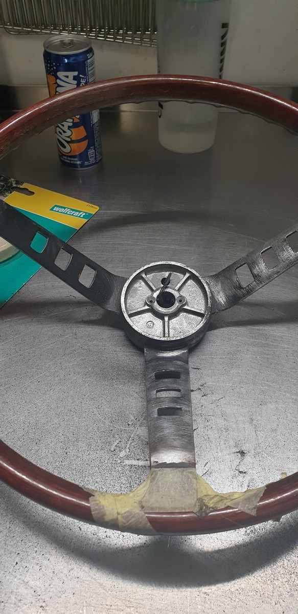

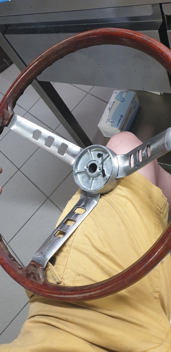

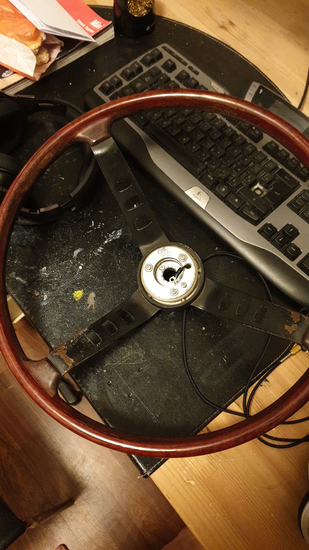

J'avais de vilaines taches sur le volant.
Plutôt que de le repeindre j'ai préférer le polir.
J'aime bien le rendu je vais peut être le rendre miroir.
Le but est de rendre le métal nu sans rayure.
Si vous aimez bien la seul méthode c'est de poncer ça m'a pris deux après midi pour ce rendu.
Je préconise de finir avec une pâte à polir brune voir bleu si on veut un effet miroir.
J'ai vu aucune Z faire ça j'ignore la raison. Je suis le seul à trouver cela joli
