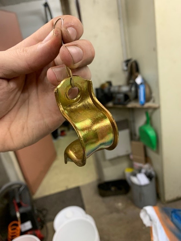

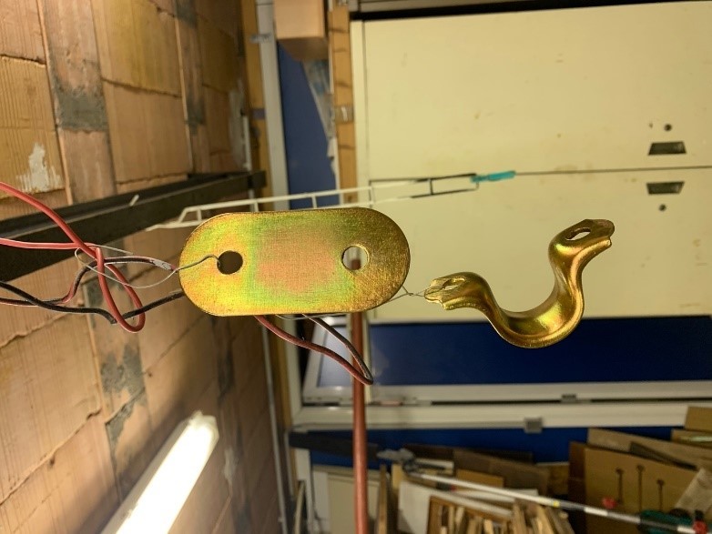

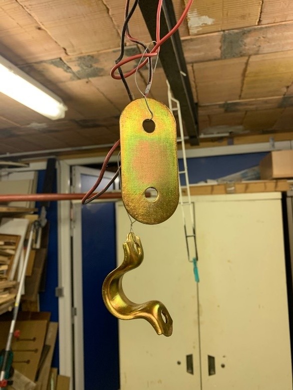

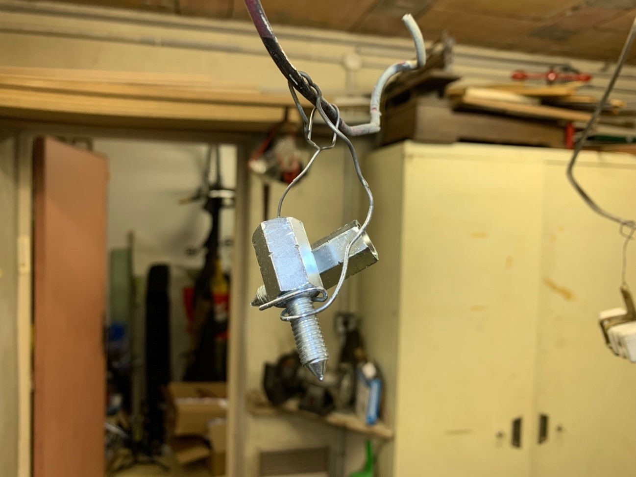

Couplé à un nettoyeur à ultrason ou une station de sablage, vous ferez des miracles et obtiendrez des résultats comme ceci:
