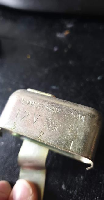

    Je cherche a remplacer le relais buzzer. Celui des ceinture et de la porte.
    Le but c'est de faire un système similaire à ça :
    https://youtu.be/pZ301QEoo9Y
    Le problème c'est que je trouve pas le relais en question. Il est sensé être rond avec un rouge et un jaune. À la place j'ai un relay carré noté anti theft relay dans la revue. Et avec trois fil. Mais déjà je le trouve pas dans les diagrammes du coup je suis pas sur à 100% que c'est ce relais.
    J'ai raté quelque chose?

        Je pense que c'est ce petit relay le buzzer. Rien trouvé dans la voiture ailleurs.
        Mais je le trouve sur aucin schéma ca m'embête un peu.

              J'ai trouvé sur la 73 le buzzer des ceintures c'est celui là :
              Il est derrière la boite à fusible dans le fatras.
