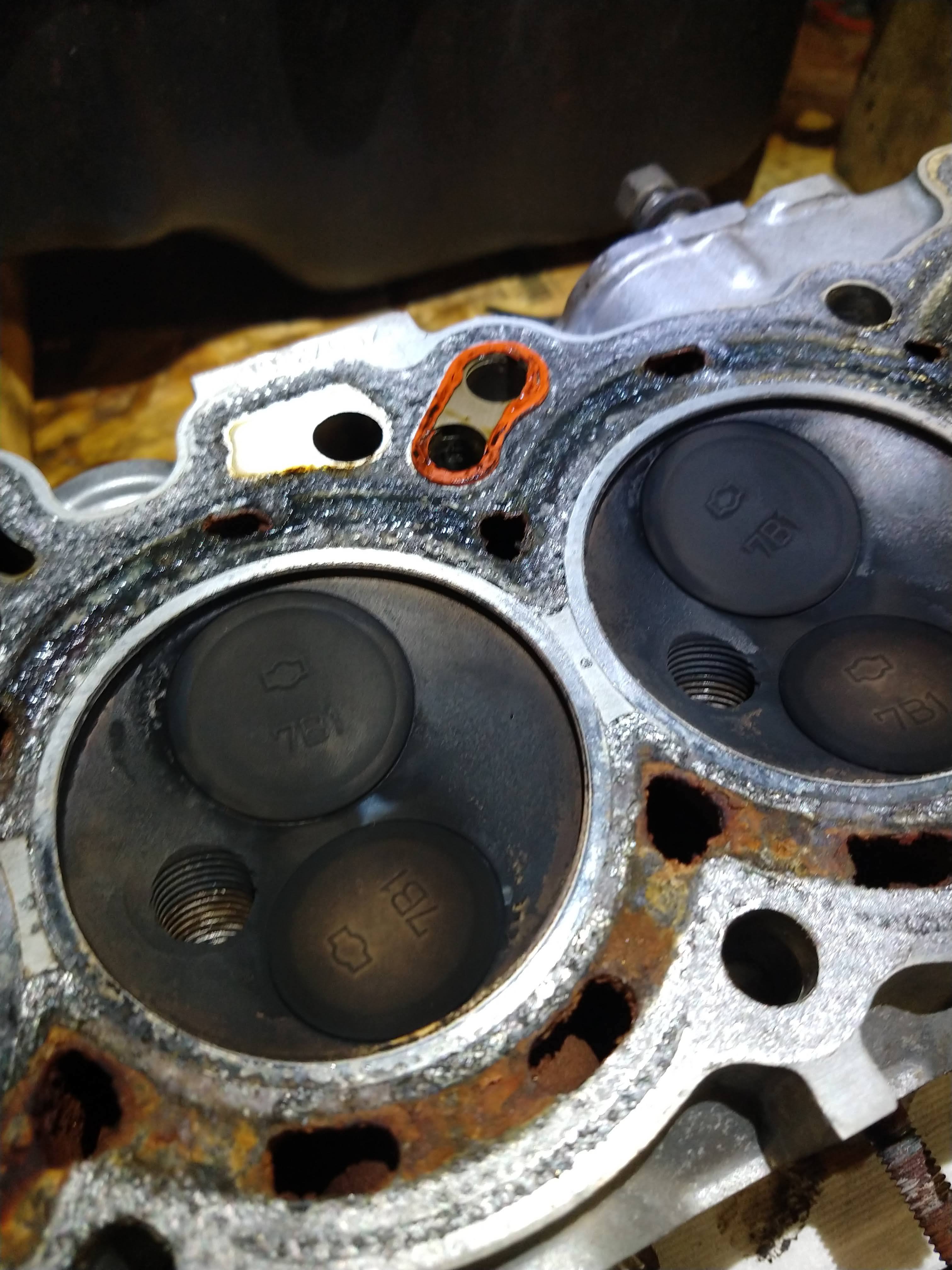

Pistons en côte de reparation du FigaroShop chez les brexitteurs.
commandé avec un kit durites silicone
il n'y a plus piston pour le MA10ET chez Nissan.
les anglishes font refabriquer
Après une période de plein de truc à faire au boulot,
j'ai enfin deposé mon bloc, les nouveaux pistons et la culasse chez Platteau
en Belgique à Poperingue

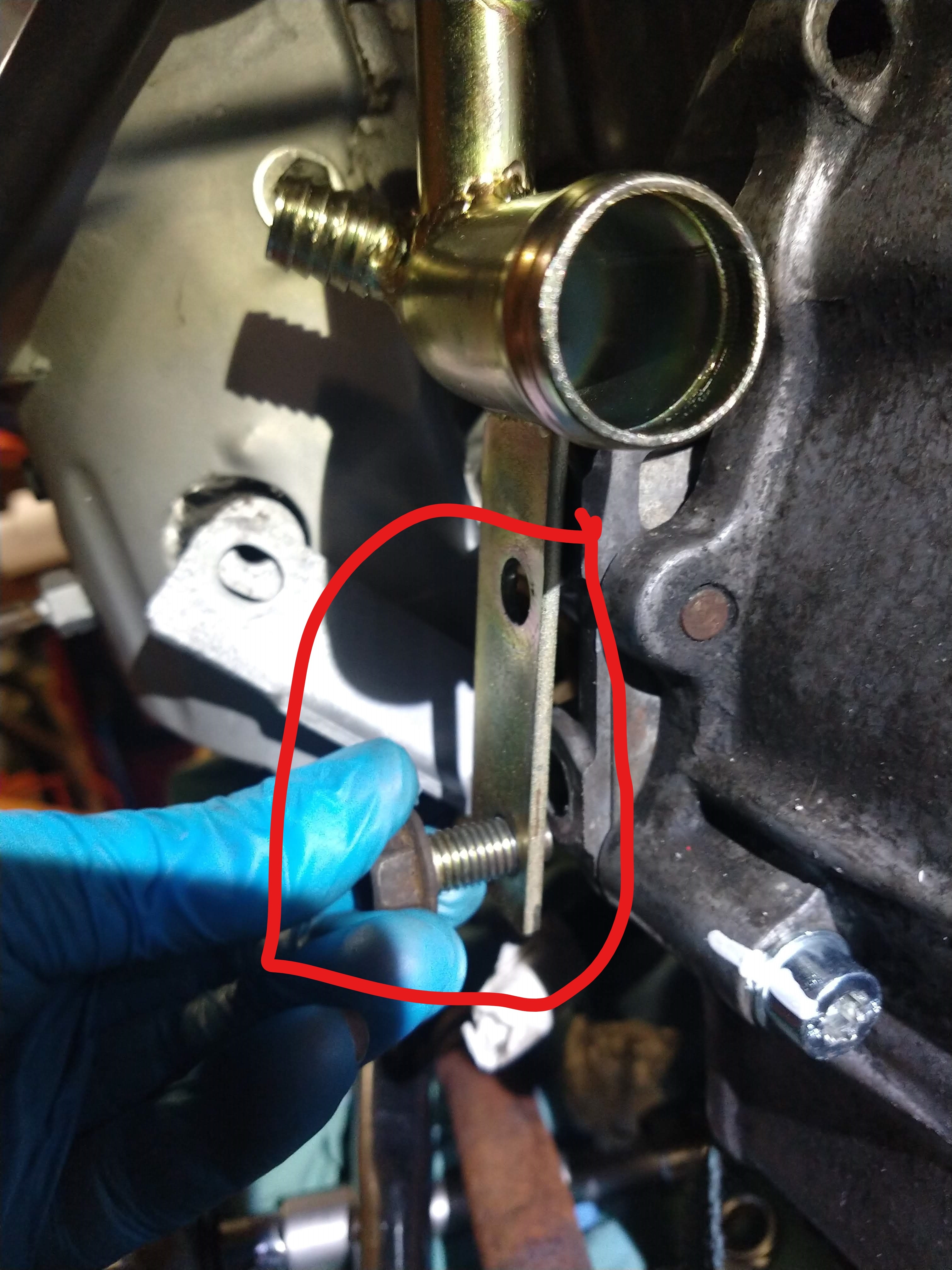

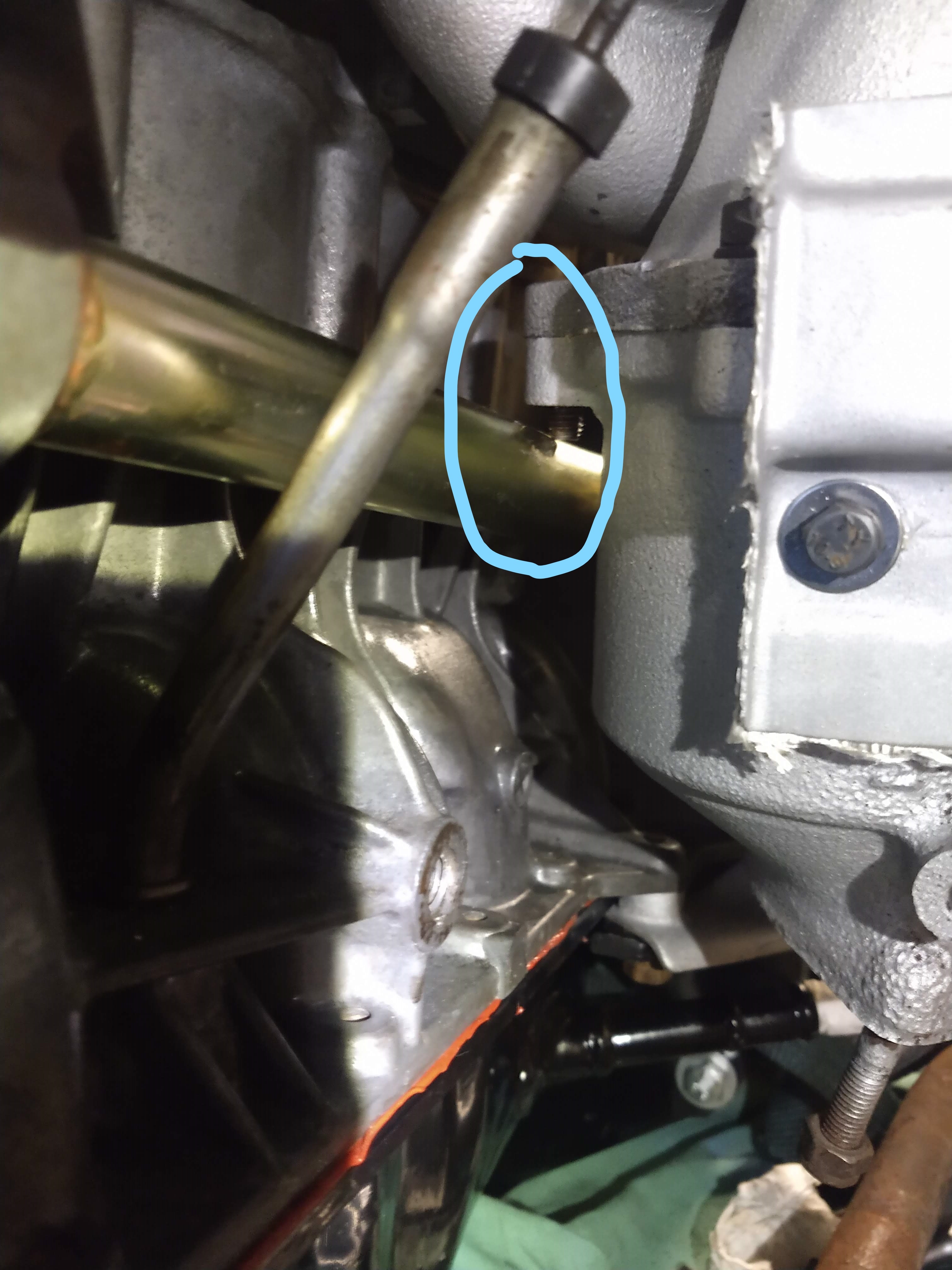

alors que le remontage se passait à merveille, petite déconvenue,
la durite de pompe à eau en acier, de refabrication, ne se monte pas, problème de cintrage mal fait
cette durite acier est spécifique au moteur MA10ET, et épuisée chez Nissan, j'ai contacté le vendeur de la pièce de remplacement, on verra quelle est sa reponse
Le fournisseur (theNissanFigaroShop) me renvoi une nouvelle tubulure. Une fois la nouvelle reçue, je dois lui renvoyer l'enseigne pour qu'il la transmette à son fourniseur pour expertise.
