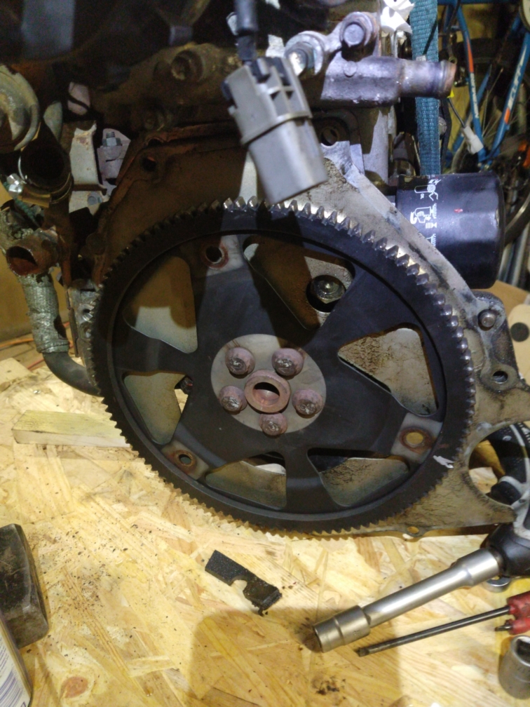

        Lors du changement du joint spi moteur, faut il de nouvelles vis pour le volant moteur?
        J'ai un couple de serrage de 6 à 7 daN.m Cliquez sur l'image pour la voir en taille réelle
Nom : 		IMG_20210516_233330934.jpg
Affichages :	352
Taille :		550,8 Ko
        https://popov1100.freeboxos.fr/
        • datsun240z
          datsun240z a commenté
          Je ne le change pas systématiquement sur les vieilles autos
          Est ce que ce sont des vis à angle avec une partie amincie en diamètre comme ta culasse sûrement vu l’année? Si oui, changement obligatoire
        • popov1100
          popov1100 a commenté
          Merci pour le retour d'experience, non ce sont des bons boulons classiques (mais de classe 10.9 ou 12.9 à vue d'oeil)
          le Haynes dit de les reutiliser

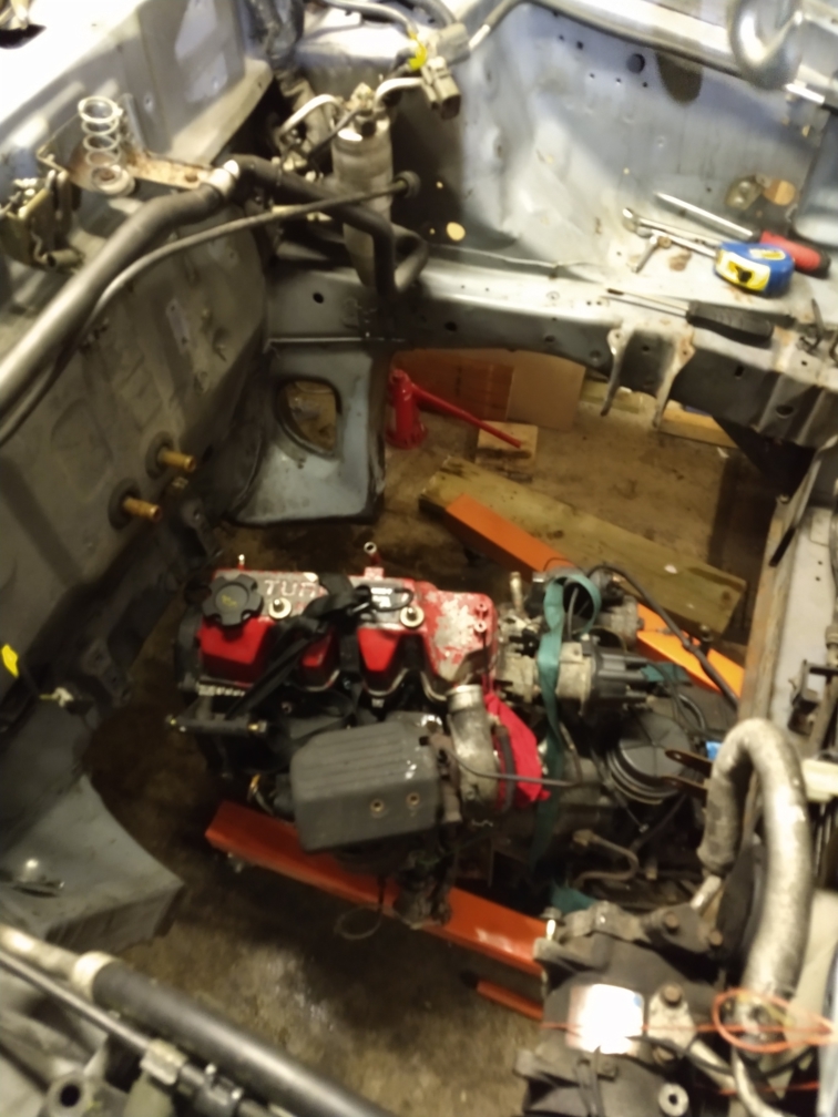

            Au début, je voulais juste vider le cendrier
            mais a un moment, c'est partie en couille

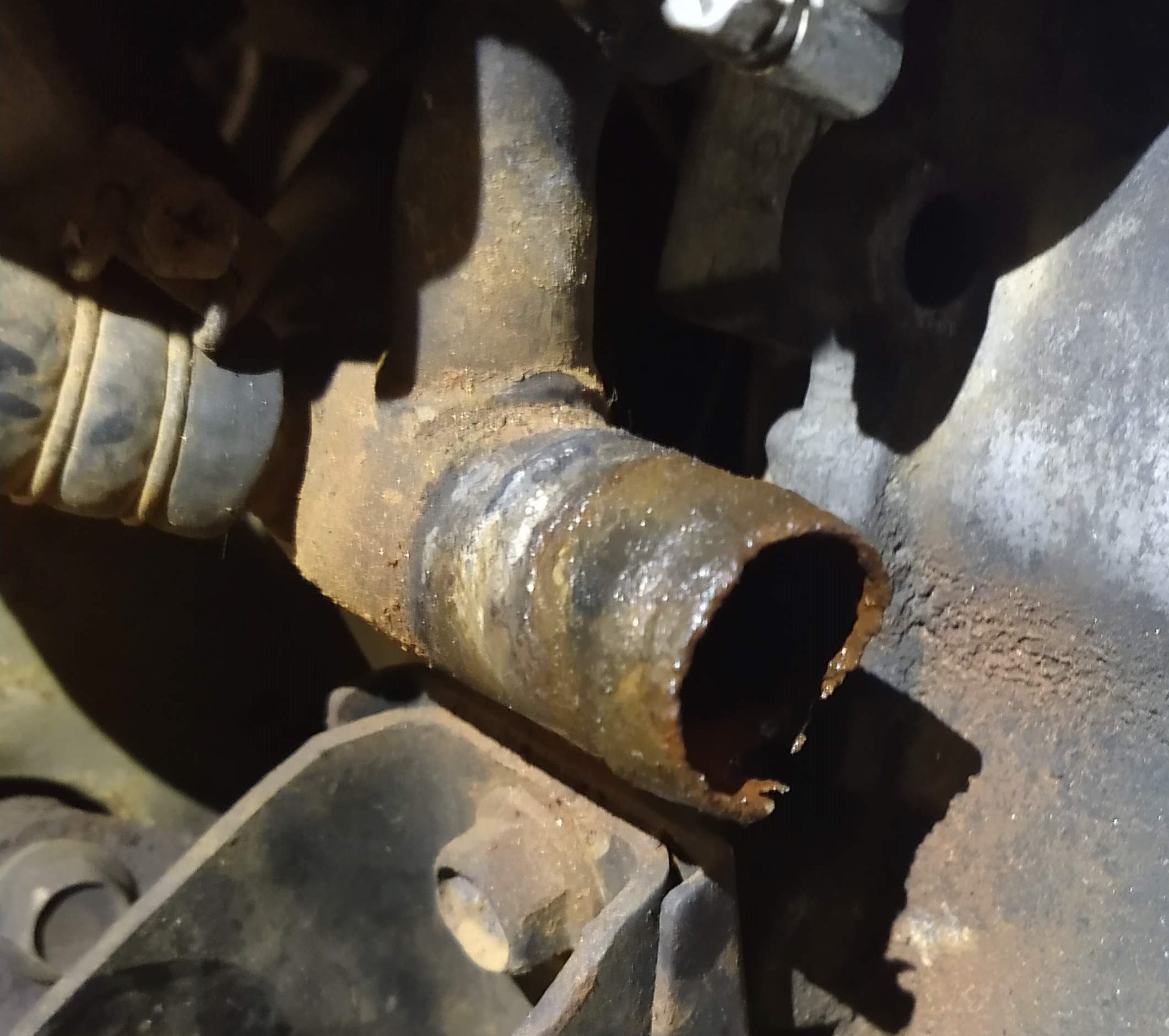

            • #37
              Impressionnant de voir autant de dépôts et de corrosion dans un moteur récent n'ayant connu que du liquide de refroidissement moderne
              ça fait réfléchir à la qualité de certains liquides........
              finalement tu est parti pour une restoration complète !! Bravo et courage
                Ah oui quand même ! Dingue ça...
            • #38
              C'est étonnant en effet de voir autant de rouille dans le moteur. Aurait-il tourné avec de l'eau au lieu du liquide de refroidissement?
              Bon courage en tout cas!
              J'ai le même problème, au début je voulais "juste" refaire une petite partie de la peinture devant la roue de ma mx, c'est partie en sucette après
              • #39
                j'ai fais remplacer le faisceau sur le radiateur qui etait bien cradot
                beaucoup de boue
                il y a quelques conduite de LDR en acier, dont la principale qui est fortement mangée par la rouille, à remplacer....
                  la voiture n'a pas été inondée des fois?
              • #40
                Scorpion93 La voiture est arrivé en Angleterre en 2007
                elle a donc échappé au tsunami de 2011.
                Après ça ne prouve rien. Mais y'a pas trop de corrosion sur la caisse....
                Par contre je pense qu'elle a tourner à l'eau au lieu de ldr une paire de années
                  Oki ! bon courage alors maintenant !

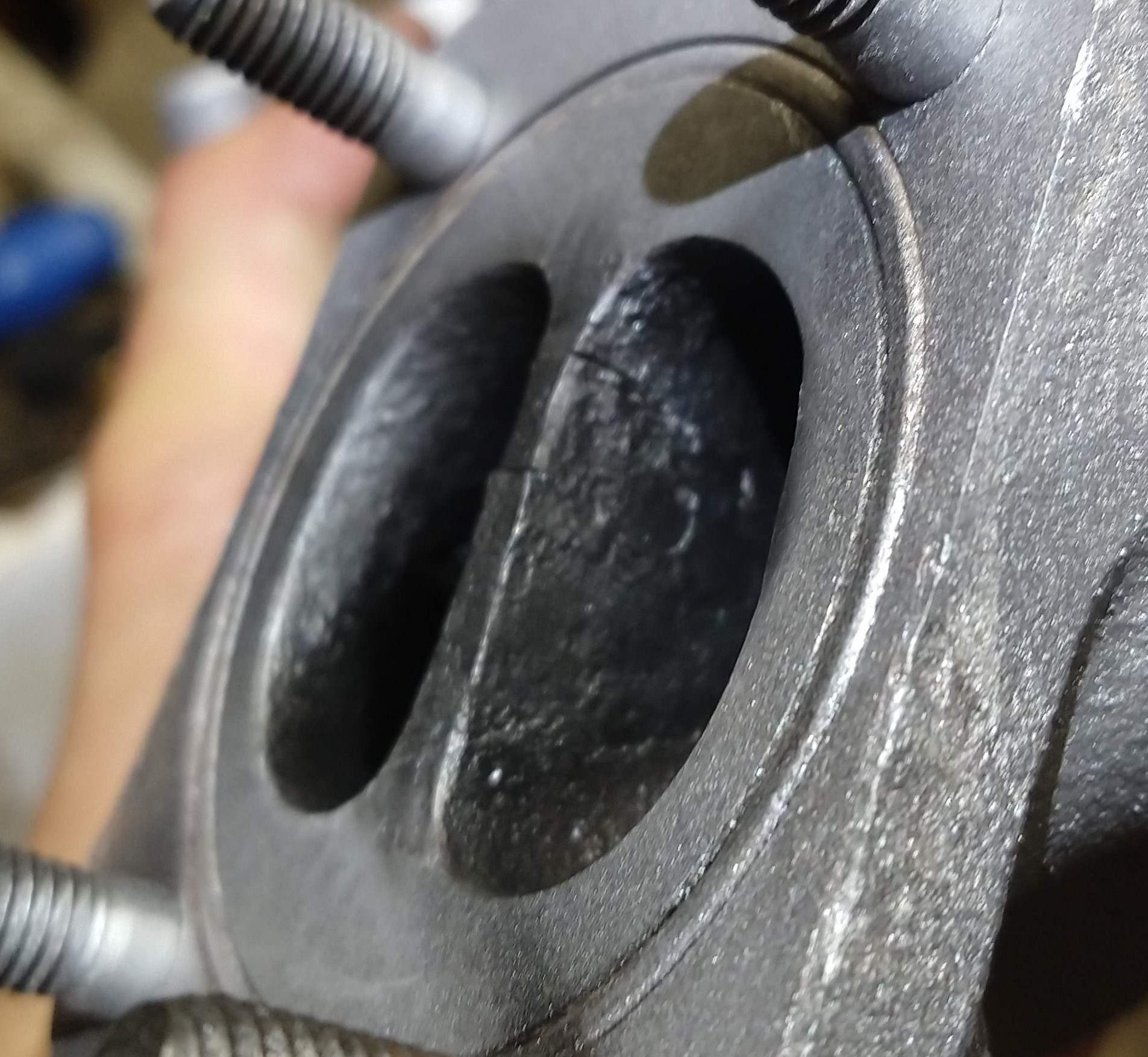

                  surprise du jour, collecteur d'echappement fendu
                  je n'ai pas envie de voir un morceau passer dans mon turbo neuf
                  je vais essayer de le sauver à la dremel
                  • #43
                    Je suis désolé pour toi. La dremel serait plus une solution temporaire, non? Je vois différentes encoches à divers endroits sur la photo.
                    • #44
                      Après avis de l'homme de l'art, ce sera soudure au tig
                      • #45
                        Tant que ça marche et évite un changement de pièce! Je suis content pour toi, que tu n'ait pas à balancer la pièce.
