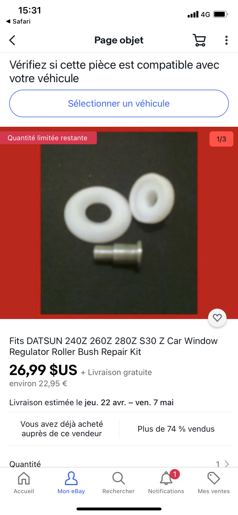

    j’ai acheté sur eBay une roue pour réparer la vitre côté passager sur ma 240z.
Nom : 		4C04182D-1214-43C0-A086-A1D657C64D89.png
Affichages :	312
Taille :		884,5 Ko
    le kit a l’air de bien fonctionner, un peu cher pour ce que c’est mais bon, comme il n’y a guère d’autres options...

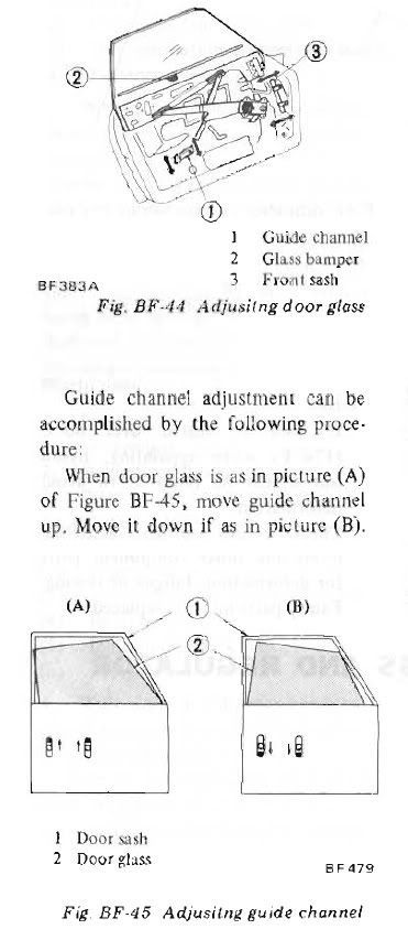

    après un gros nettoyage des rails et le montage de la pièce, m’a vitre ne remonte pas droite, elle plonge vers lavant et laisse donc un jour sur la partie arrière en haut.
    est-ce qu’il y’a un réglage pour ça?

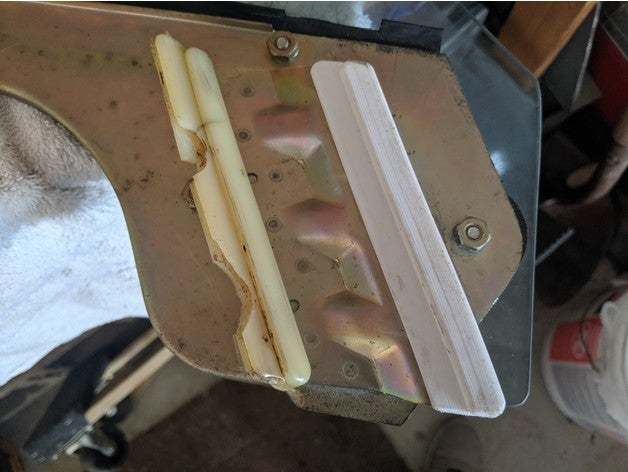

    et j’ai également remarqué qu’il n’y a pas de roue pour guider la partie avant de la vitre dans le long rail, je suppose qu’il manque quelque chose, et peut-être que ça résoudrait le problème également
    Dernière modification par Riderfou76, 05 avril 2021, 14h35.
    Bon à priori il y’a un guide rail en plastique à l’avant, comme sur cette photo. Quelqu’un aurait des infos la dessus?
      Sauf erreur, tu as 3 roues.. une à chaque bout.
      Sinon pour le réglage:
      Click image for larger version  Name:	240Z window adjustment.jpg Views:	0 Size:	43.5 KB ID:	292467
        PS: on a pas accès à ton lien.
          Ok merci beaucoup. C’est dans la revue Haynes ça?
          je regarde ça demain matin.

          mais du coup il manque quand même bien un guide en plastique. Est-il important?

            J'ai trouvé l'image sur internet... Mais elle doit provenir d'un manuel atelier Datsun.

                Ah ok, j'y étais pas. Le long rail vertical dans la porte... C'est ce guide en plastique:

                J'ai regardé (très) vite fait, je ne l'ai pas trouvé en repro...
                En revanche sur thingiverse il y a le fichier 3D pour la refaire à l'imprimante 3D.
                  Pareil, rien en repro pourtant j’ai bien cherché.
                  j’ai trouvé ton lien, je m’organise pour le faire. Merci beaucoup pour le lien! C’est bizarre que je sois pas tombé dessus en cherchant
                    Sans doute une question de vokabulère anglais
