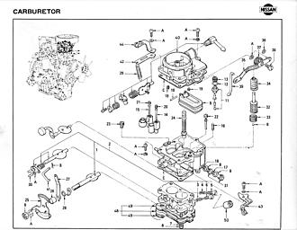

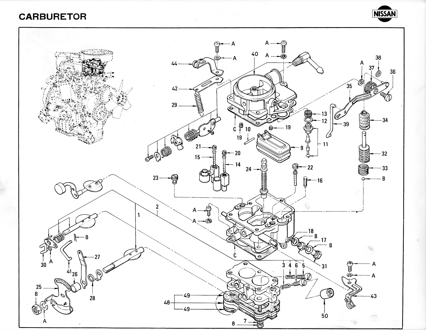

    bienvenue et trouve ci joint :
    la fiche détaillée du carburateur type CHERRY E10 .... CHERRY 100A ET 120A ( les pièces sont a l'identiques du 1 l ou 1.2l sauf bien sur les chambres et les gicleurs pour le 120 1.2l )
    si tu recherches des petites pièces défectueuses du carbu ...tu pourras toujours les trouver sur celui du A12 ci joint ....pour même pas une cinquantaine d'euros .
