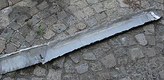

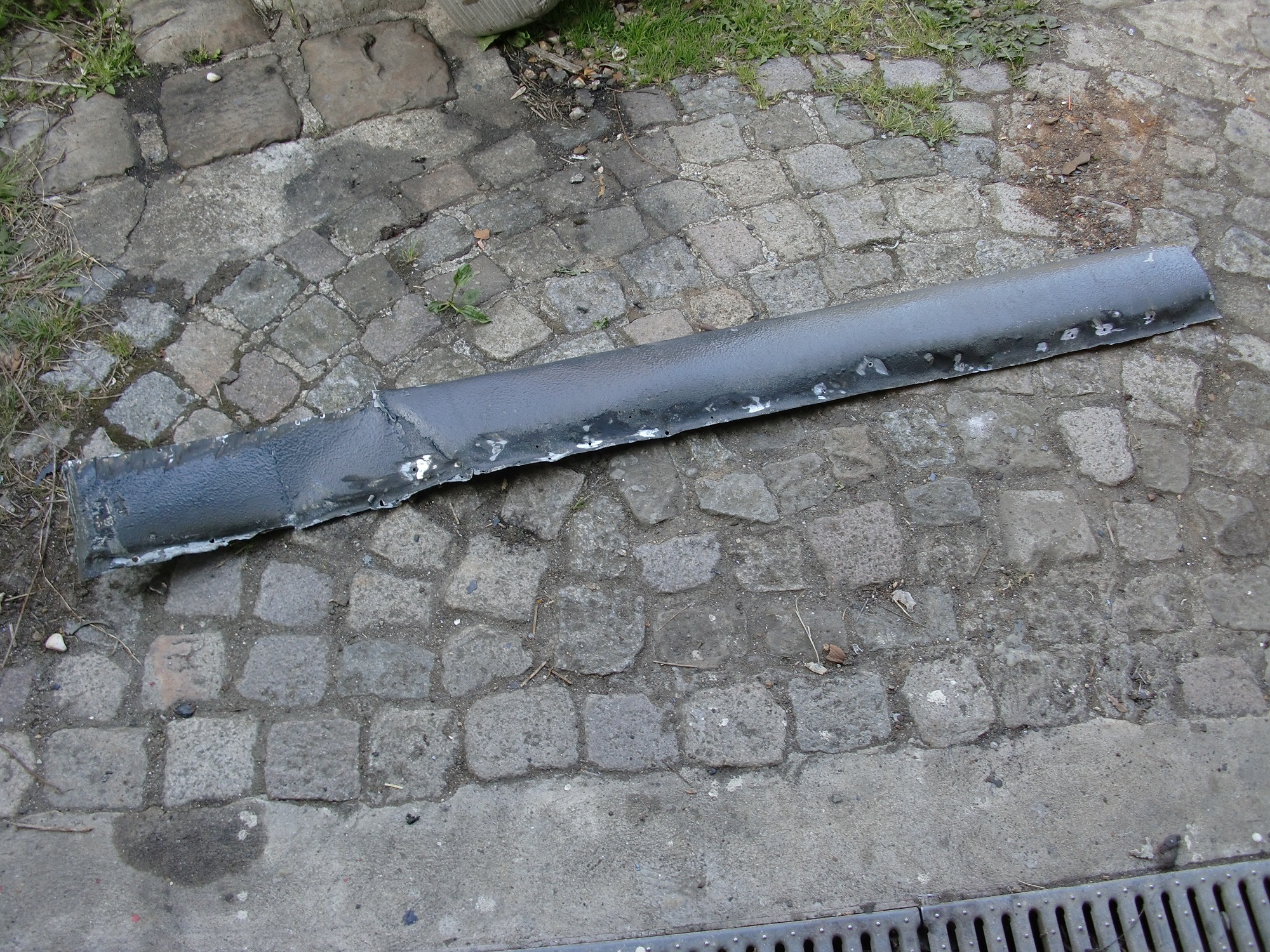

      Ma z avait tout un bas de caisse "réparé" avec un morceau de zinc de toiture rivé aux rivet pop,le tout mastiqué avec amour !
        Puisque môssieu Gégé Gemzed ne me croit pas quand je dis qu'un de mes bas de caisse était "restauré ' avec un morceau de zinc de toiture et bdes rivets pop , voici la preuve ! j'ai retrouvé la photo !!!du morceau !! pire que de l' ADN !!

Nom : 		zinc 2.jpg
Affichages :	389
Taille :		463,7 Ko
ID : 			286854 c'est bien du zinc ! ça rouille pas , monsieur !!

            je n'ai jamais dit que je ne te croyais pas ....mais que ce n'était pas du bon boulot avec des rivets pop !!!! il a une sale gueule ton bas de caisse !! je ne te donnerais jamais une caisse a refaire avec des rivets pop ..!!!!
          Salut Didier, dans la vidéo c'est de la tôle électro-zinguée manifestement que le gars utilise, la difficulté c'est que la couche se zinc vaporise a chaque point de MIG et pollue quelque peu la soudure.. mais bon ça se fait quand même, après destruction de la couche de zinc la tôle perd toute ses facultés de protection donc il faut bien nettoyer et traiter localement contre les risques de corrosion devant / derrière.
          Sinon effectivement la feuille de zinc elle par contre ne se soude pas.. l'assemblage se fait par soudo-brasage basse T° autant dire totalement inadapté aux besoins de résistance mécanique nécessaire en carrosserie . c'est pour cela que tu as retrouvé tes bas caisse formés et rivetés c'est juste hallucinant de voir ça.
