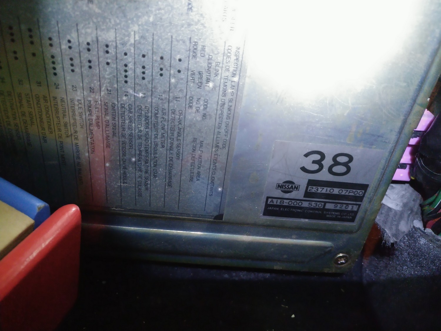

            Autodiag: Je dois pas être doué, après plusieurs essais, je n'ai toujours pas réussi à faire l'autodiag ​​
            j'ai du mal a comprendre pourquoi Nissan a fais 5 modes dans l'autodiag.. bref j'ai du mal a savoir dans quel mode je suis et a quel moment tourner ma vis en fonction des LEDs pour choisir mon mode. Quelqu'un est a l'aise avec? comment faut il compter, les rouges font plusieurs clgnotements, ça compte pour 1? ensuite c'est les verte, ça compte pour un? ou alors chaque clignotement de Led compte pour un et il faut être un Jedi pour tourner très vite la vis?

              Pour l'autodiag, il n'y a rien de compliqué, normalement ^^
              Voilà ce que dis le site XenonZcar (qui est très complet et tu pourras y trouver le manuel complet de la voiture ):
              "To start the diagnostic procedure, start the engine and warm it up to normal operation temperature. Turn the Diagnostic mode selector fully clockwise. After the inspection lamps have flashed 3 times, turn the diagnostic mode selector fully counterclockwise. The ECU is now in mode III. Check the trouble code chart for the problem."
              En gros => Pour démarrer la procédure, faire chauffer la voiture jusqu'a la température nominale (90°C). Tourner le sélecteur complètement à droite (sens horaire). Quand les LED ont clignotées 3 fois, tourner le sélecteur complètement à gauche (sens anti-horaire). L'ECU est maintenant en mode 3. Relever les codes défauts et vérifier dans le tableau des défauts pour identifier le problème.
              Pour les LEDs: Les rouges indiquent les dizaines, les vertes indiquent les unités du code défaut => 4 clignotement rouges puis 2 clignotements verts = défaut code 42.
              Après le premier défaut, il y a une pause d'une seconde ou 2 et ça clignote pour le deuxième défaut et ainsi de suite jusqu’à ce que ça reboucle sur le premier défaut donc pas de panique si tu en loupes un.
              De mémoire je n'avais pas rencontré de problème quand je l'ai fait (il y a 6 ou 7 ans )
              Poub 08-10
              Z31 turbo '86

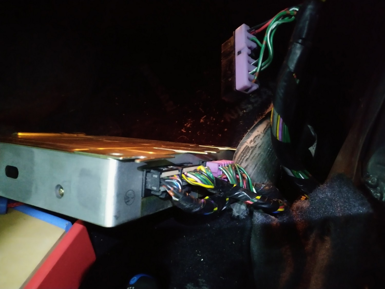

                J'ai l'impression que pour le choix du mode, d’après les docs, les leds rouges et vertes devraient clignoter en même temps.
                Je dois mal faire quelque chose , j'ai ca:
                Je ne vois donc pas dans quel mode je suis, et je n'arrive donc pas a mettre le 3.
                La seule chose que j'arrive a avoir soit des clignotements qui correspondent aux codes 23, 24 et 31 et il recommence a 23 etc mais j'ai l'impression que c'est une étape du diagnostique et non les codes défaut que j'ai sur la voiture.

                  Poub08-10 En lisant le sujet sur ta voiture (il me reste la dernière page a lire), j'ai vu que mon ECU 07P00 est un "phase 1", il faut donc que je suive la procédure auto diag phase 1 et non phase 2. Je vais donc retenter
