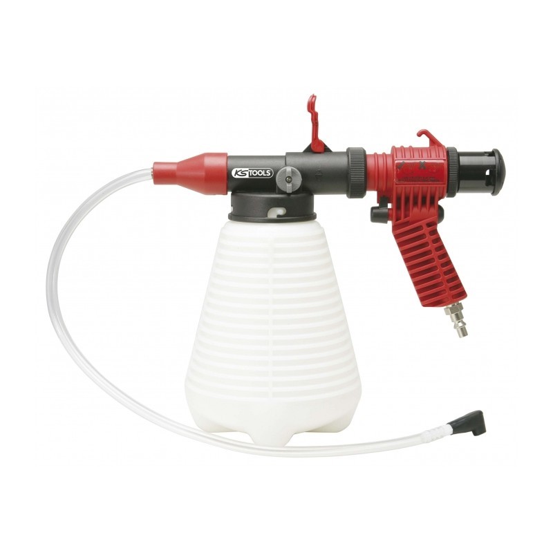

je vous partage ma technique pour purger un embrayage hydraulique (peut import le modèle) avec un minimum de matos! casiment rien!
souvent , le cylindre émetteur est trop faible pour pulser éfficacement les bulles d'air coincées dans le cylindres récepteur, et il faut purger plusieurs fois et parfois sans avoir un bon résultat, de plus si vous ne disposez pas d'une pompe à dépression correcte, il faut faire la bonne vieille technique qui consiste à pomper à la pedal, mais il faut etre 2! 1 à la pedal et l'autre en bas au purgeur, avec cette technique pas besoin d'etre 2 et le résultat et rapide et éfficace!
