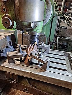

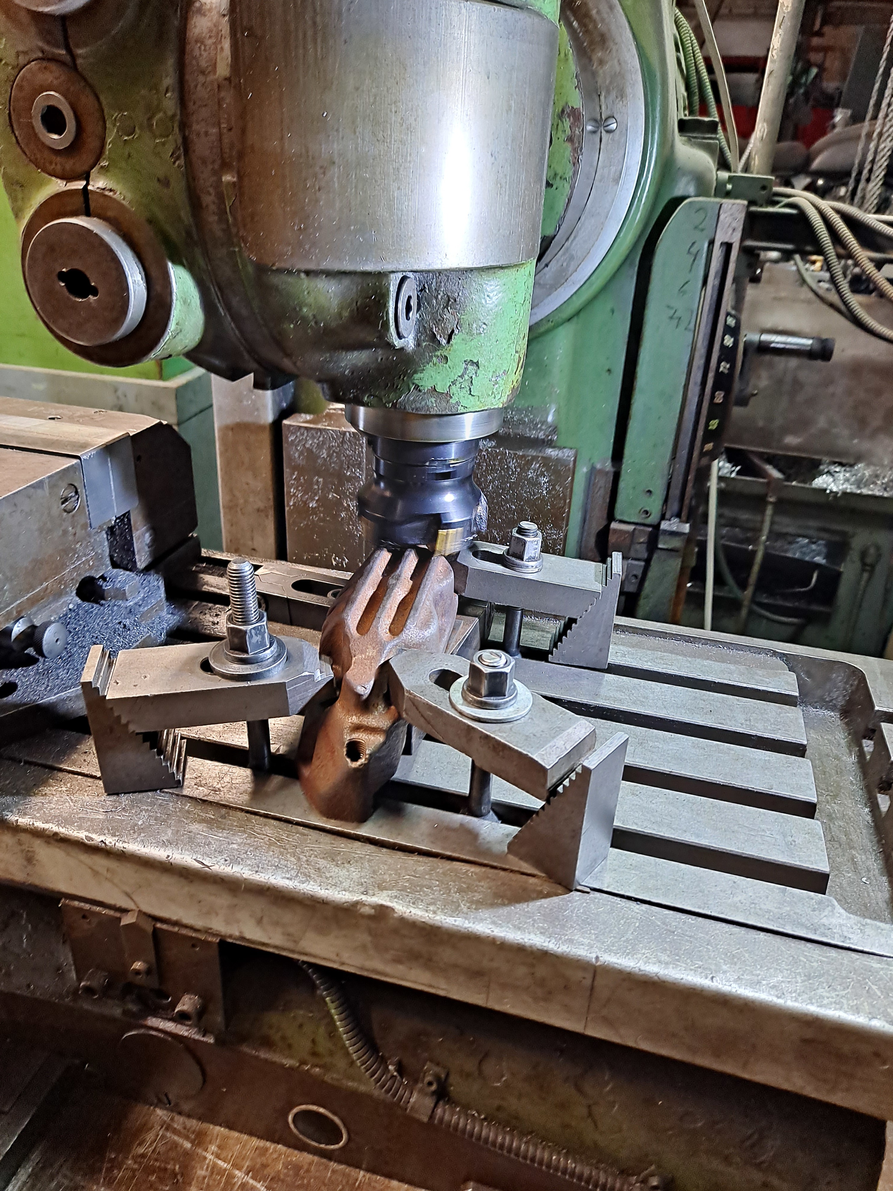

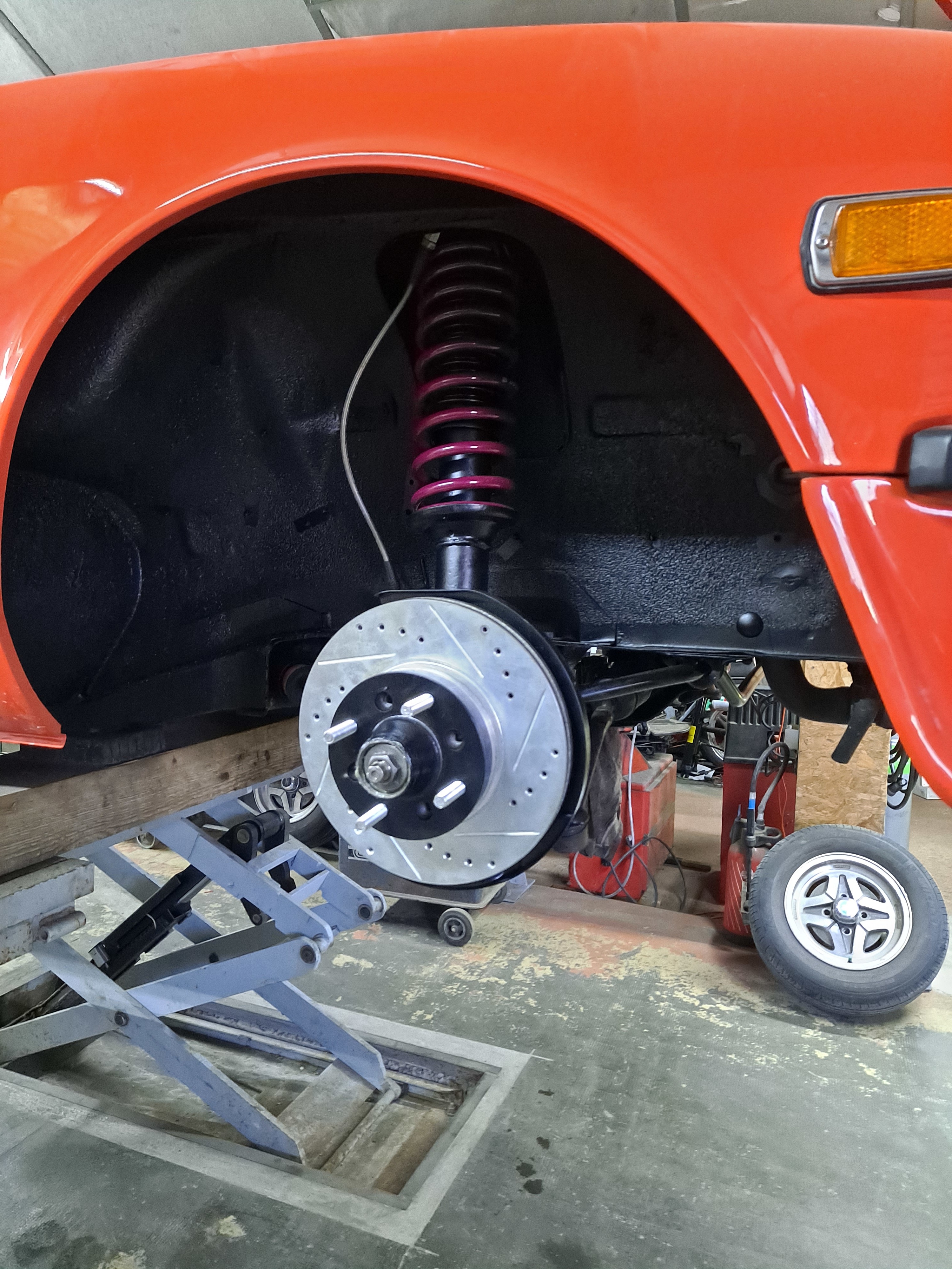

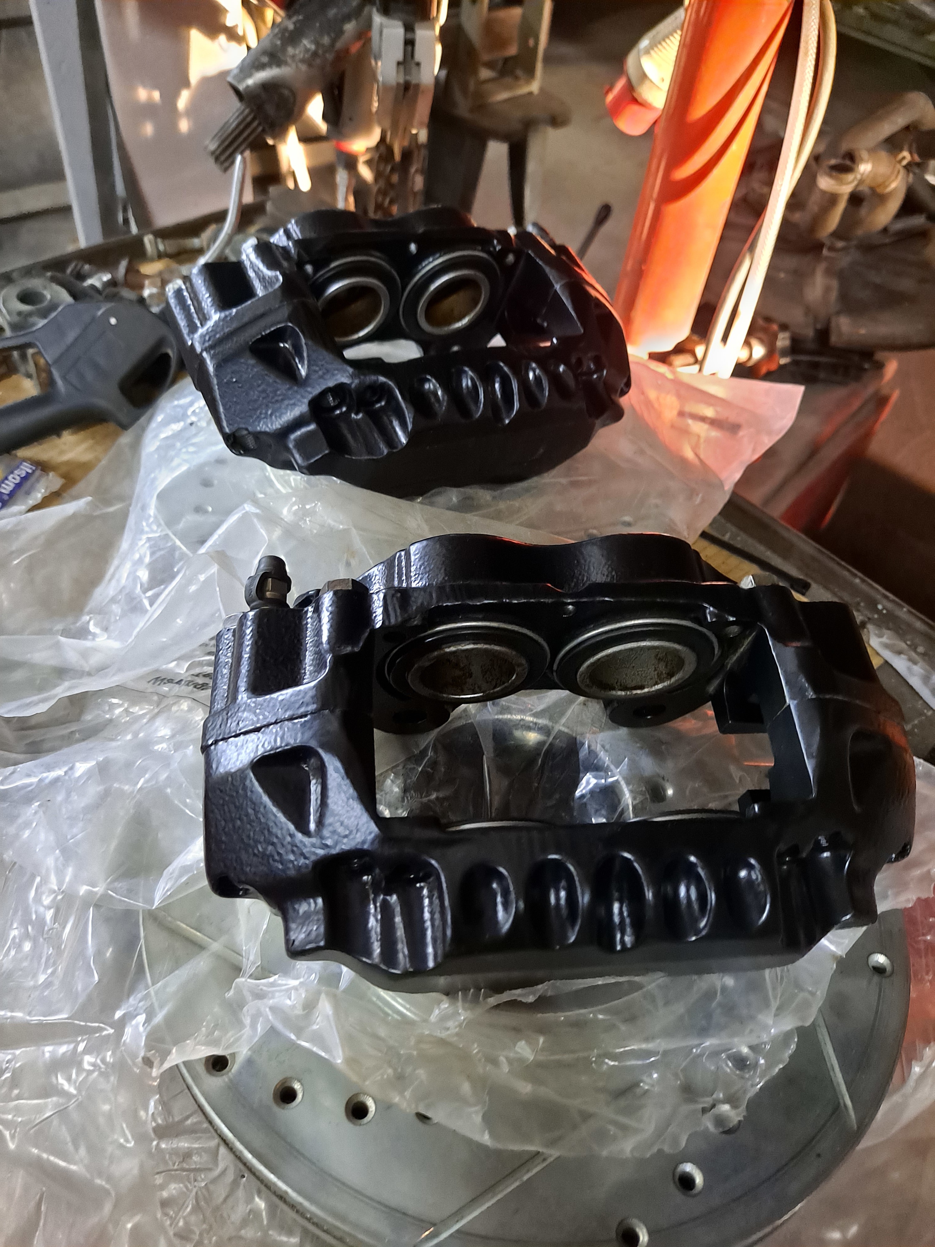

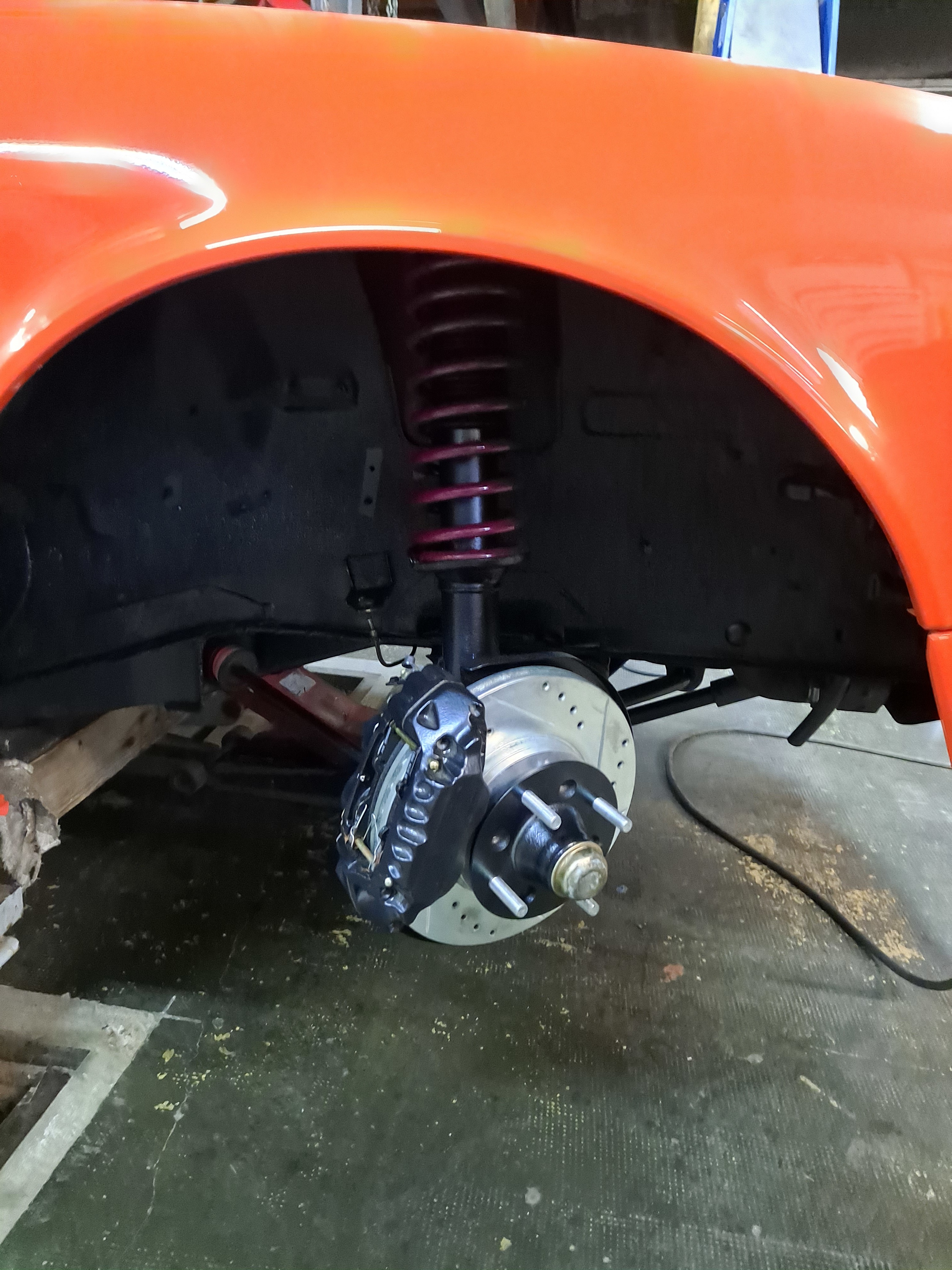

    Alors un peu de neuf: après Spa, je me décide de monter le kit frein toyota que j'avais en stock.
    Problème ça passe pas avec les jantes d'origine... Je compte changer les jantes, mais les finances ne sont pas d'accord...

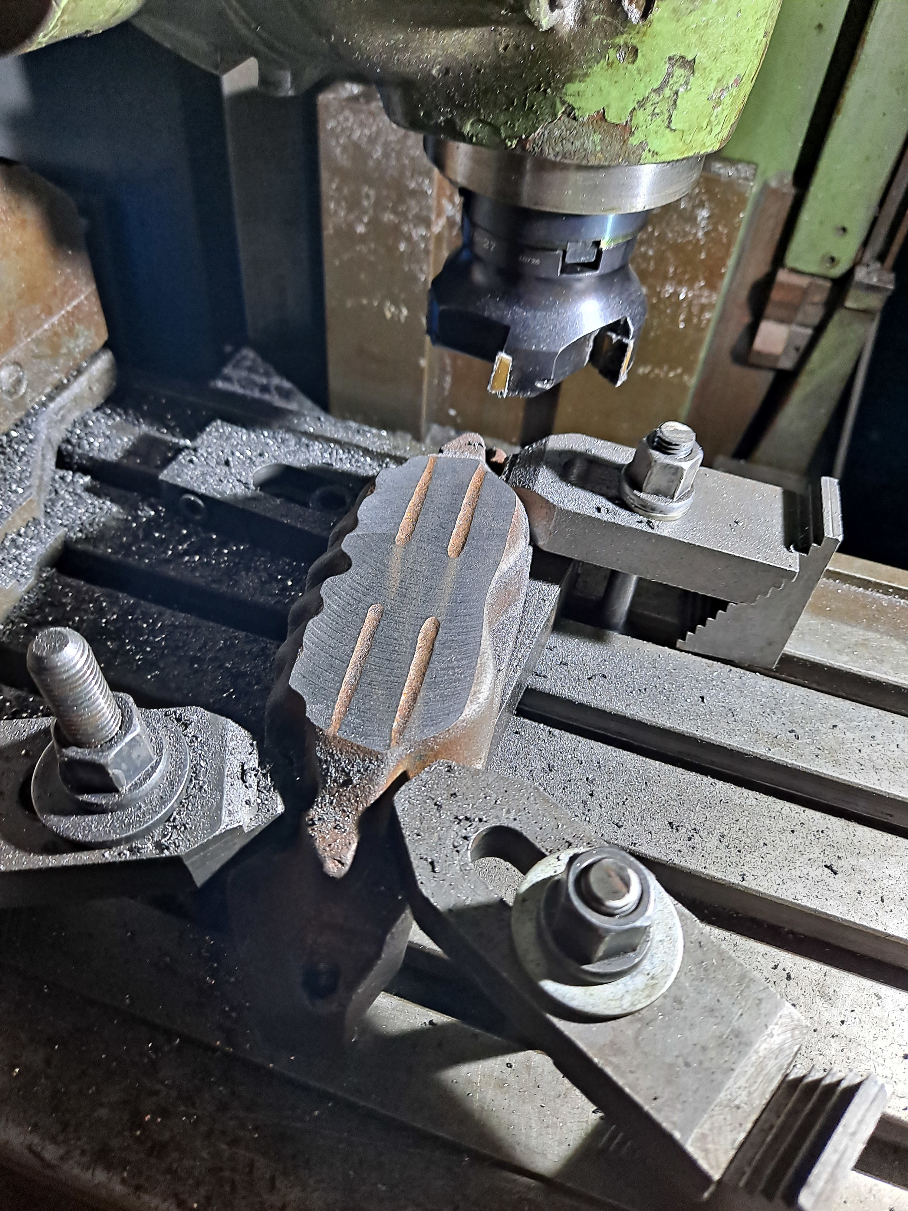

    Donc action! Un coup de fraiseuse plus tard, ça passe...

    Ensuite un peu de peinture, et on reserve.

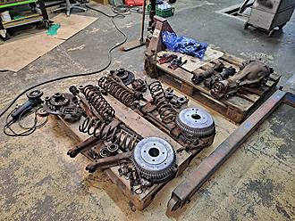

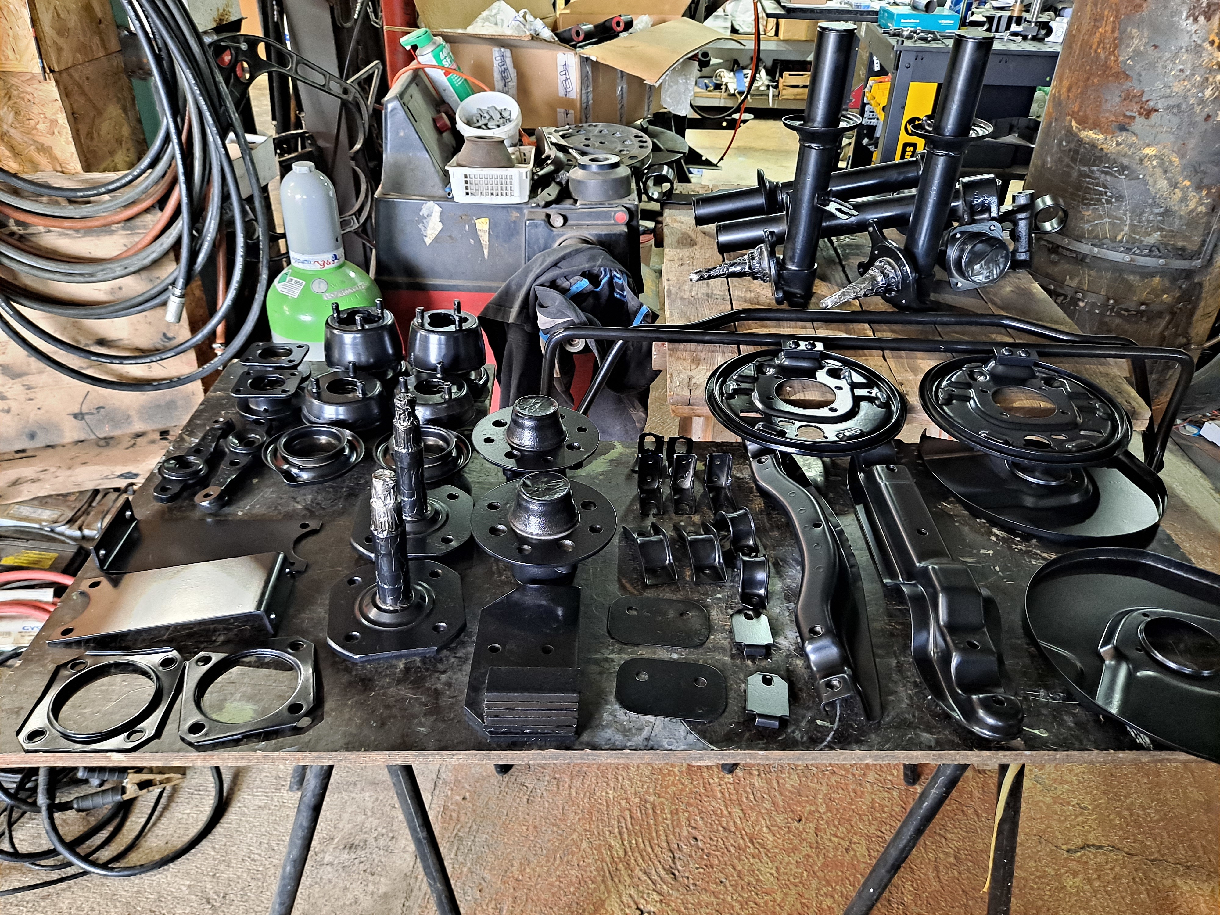

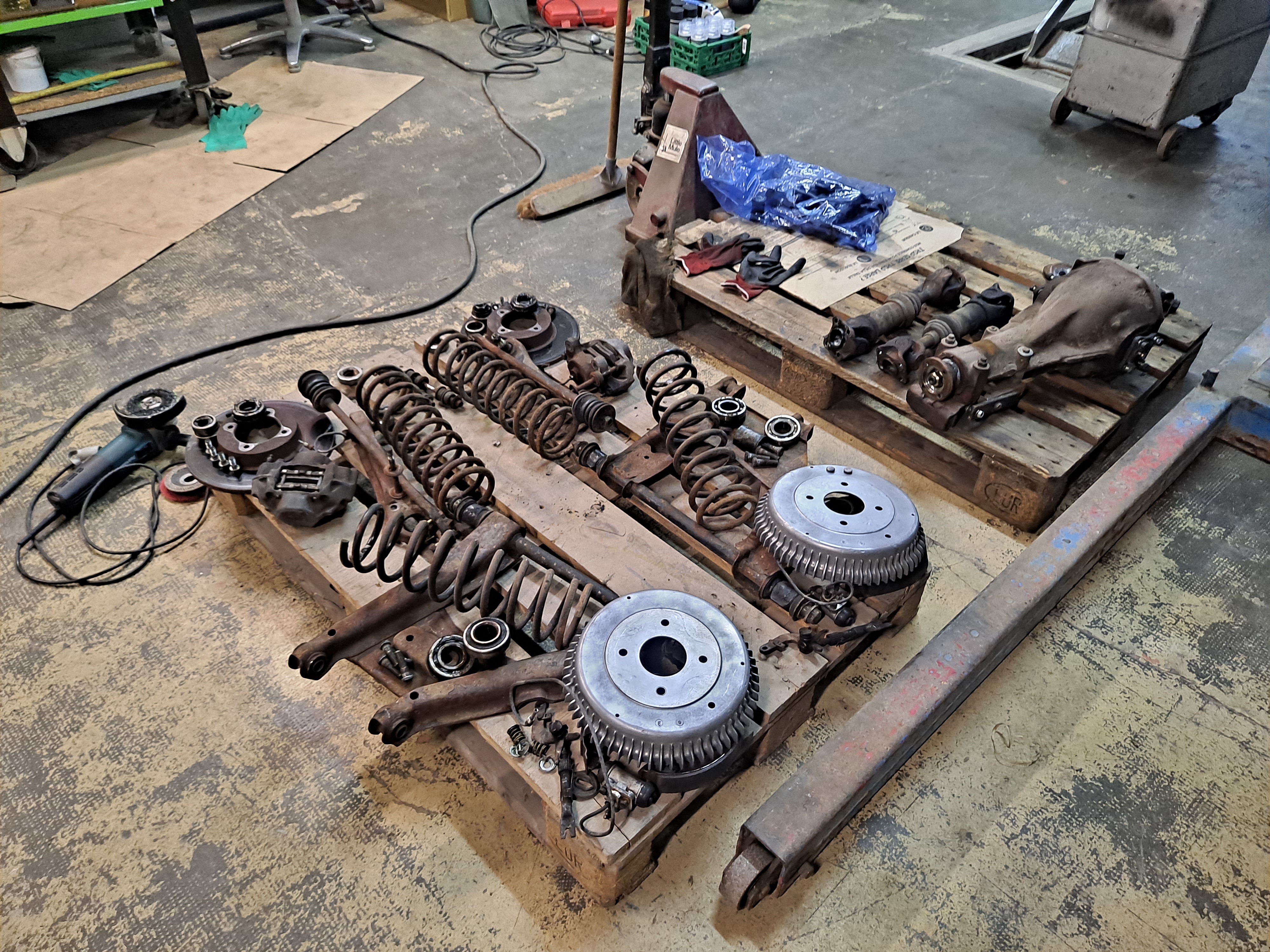

    Après les vacances je m'ennuyais, donc je démonte la Z
Nom : 		20230922_234307.jpg
Affichages :	342
Taille :		2,12 Mo
ID : 			314618Cliquez sur l'image pour la voir en taille réelle
Nom : 		20230913_213456.jpg
Affichages :	322
Taille :		3,16 Mo
ID : 			314619Cliquez sur l'image pour la voir en taille réelle
Nom : 		20230913_185907.jpg
Affichages :	320
Taille :		2,10 Mo
ID : 			314620Cliquez sur l'image pour la voir en taille réelle
Nom : 		20230916_154555.jpg
Affichages :	316
Taille :		3,28 Mo

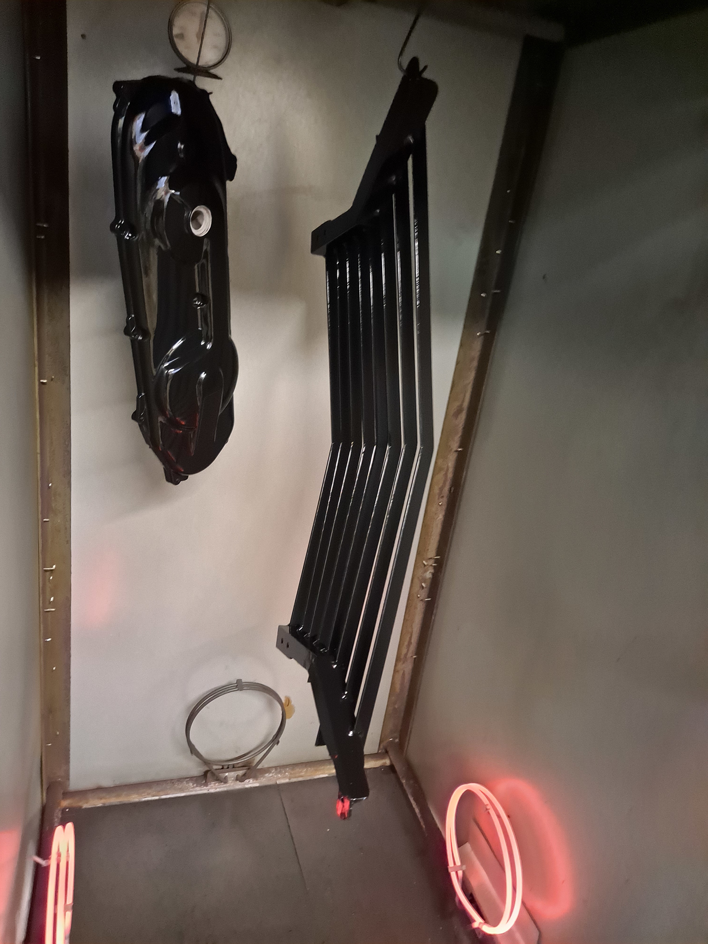

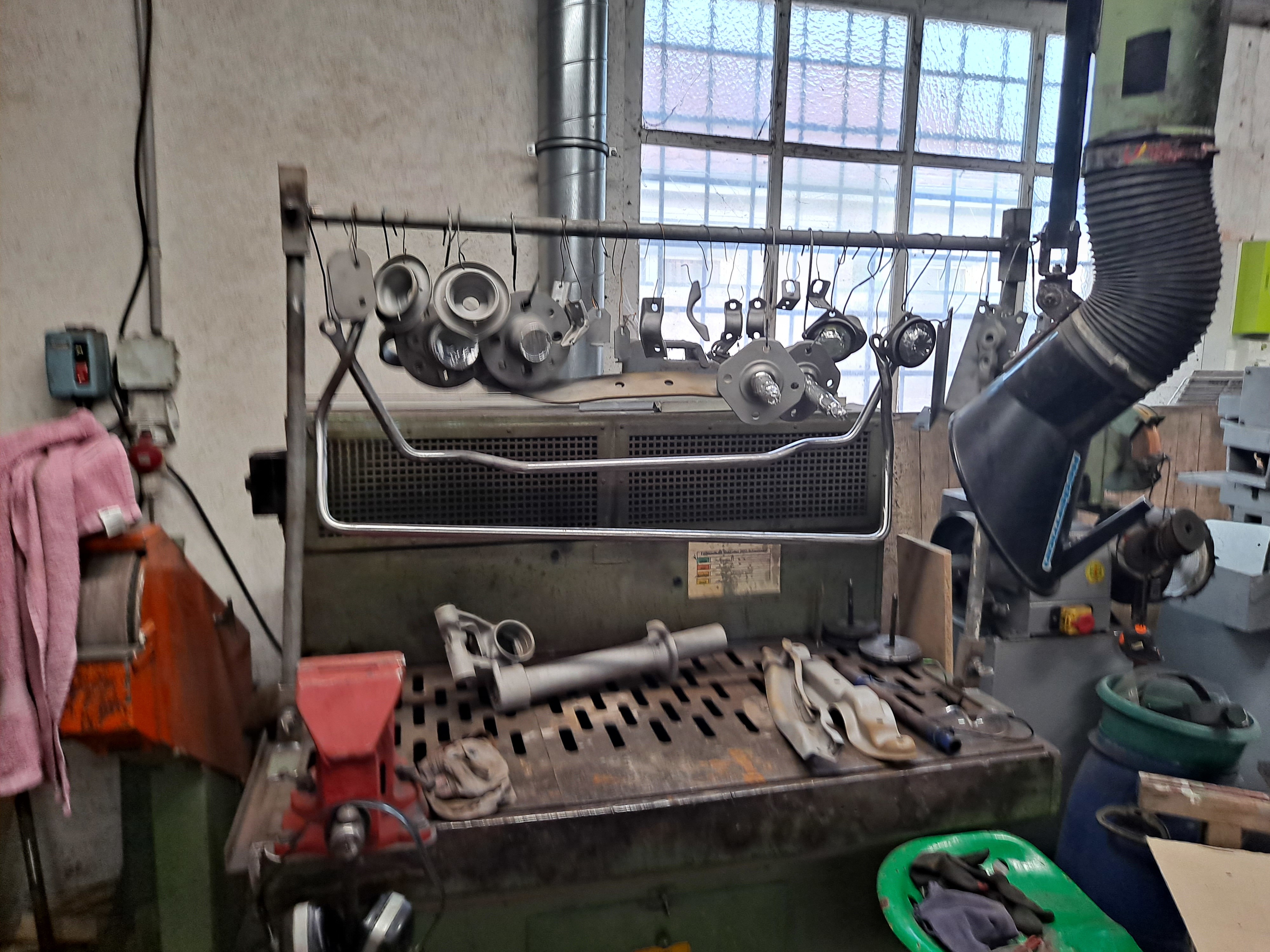

    La recette est connue: sablage, peinture au four, remontage avec silent-blocs neuf et autres rotules / roulements.
Nom : 		20231006_085636.jpg
Affichages :	318
Taille :		2,49 Mo
ID : 			314622Cliquez sur l'image pour la voir en taille réelle

      propre ! ce sont les gros étriers ça ?
  • #33
    Ah oui, gros coup de colère !!!
    Magnifique !
    • #34
      Triangulé oui c'est les gros étriers S12W
      • Triangulé
        Triangulé a commenté
        comment se comporte ta pédale ? Je n'ai eu vraiment une amélioration de mon côté qu'en remplaçant le maitre cylindre.

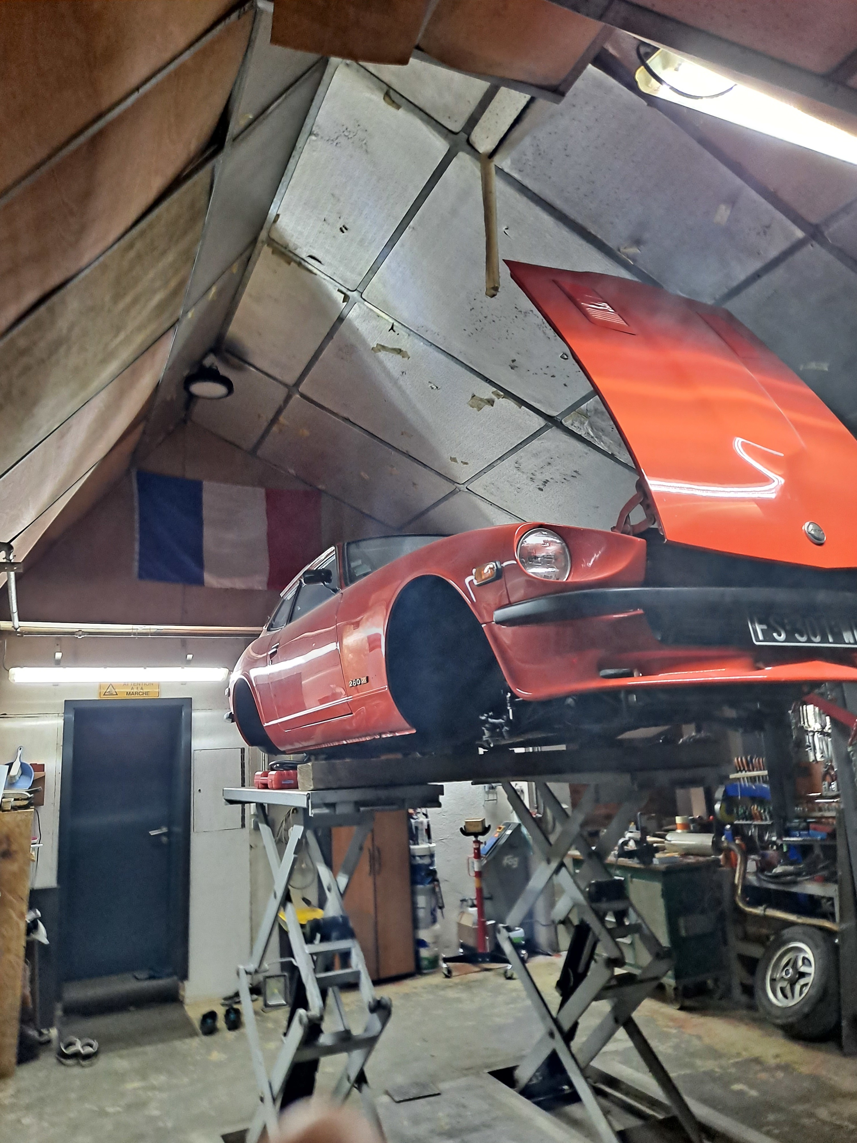

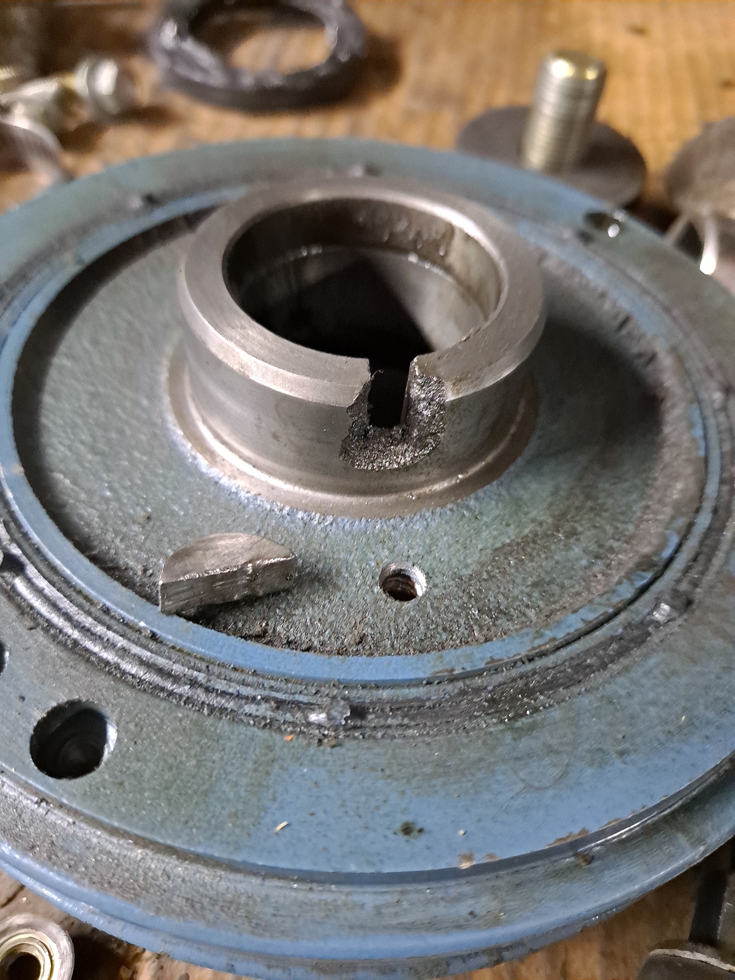

      Retour sur le pont pour regarder de plus près la fuite de liquide de refroidissement a l'avant du moteur: ça fuit sous la pompe à eau...
      Donc je démonte pour y accéder et changer le joint.
      Je remarque une fuite d'huile sous la poulie de vilebrequin, donc je démonte aussi. Un joint spi de plus de 40 ans me dis-je, peut être incontinent.
      Surprise la poulie à morflée!
Nom : 		Poulie vilo.jpg
Affichages :	299
Taille :		945,5 Ko
      en****é d'américains!
      Quelqu'un à une solution, un damper avec poulie pour clim, un fournisseur en Europe?
      • lyskham
        lyskham a commenté
        Je regarde ce we, j'ai peut être ça dans un coin....
    • #36
      Pas d'efforts à cet endroit, un bon atelier mécanique peux recharger, tourner,fraiser la rainure pour la demi lune et ça repart pour 40 ans !
        Attention à l'équilibrage de l'ensemble tournant quand même ...
    • #37
      Je vais passer chez l'artisan usineur local pour voir
      • #38
        Bon a fortiori c'est réparable... A suivre donc!
        • #39
          C'est réparé, remontage dans la foulée sur l'auto, nickel!
            good news !
          • lyskham
            lyskham a commenté
            Rechargé à la soudure et réusiné ??
          • champfacp
            champfacp a commenté
            Oui au début, mais il y avait des défauts dans la fonte. Donc c'est bagué maintenant.

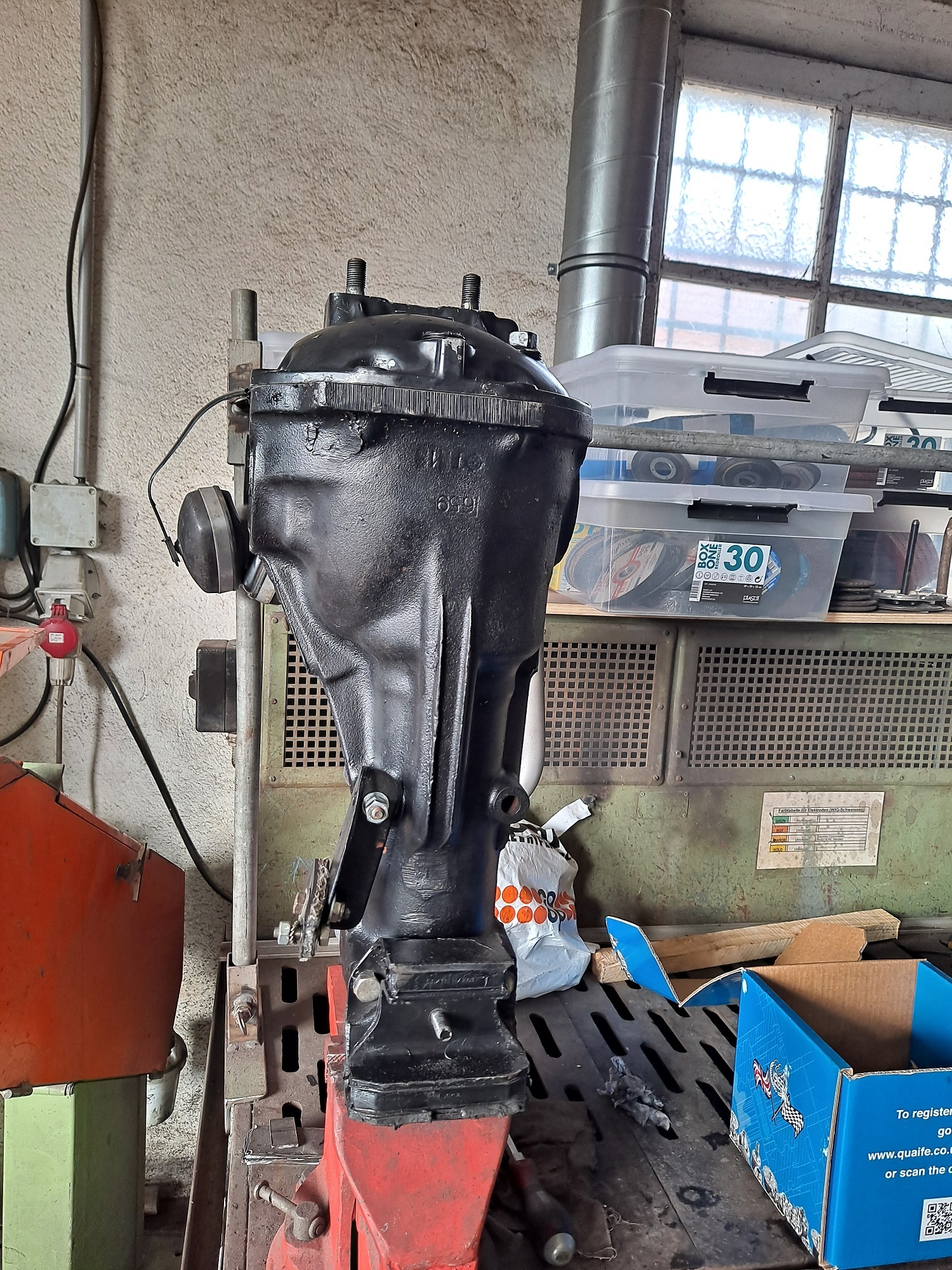

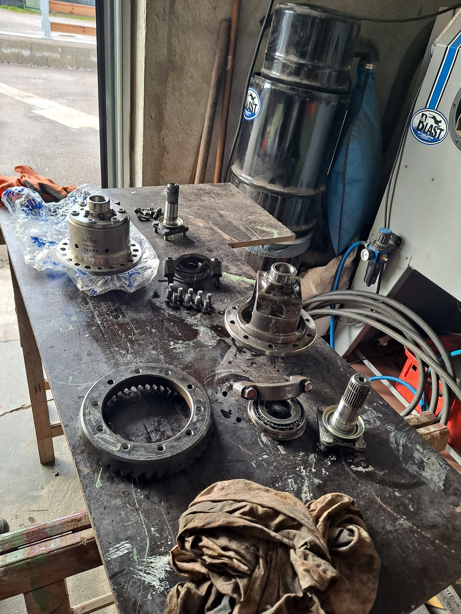

          Un diff Quaife qui m'attendait sagement chez oreca-store, en promo!
          • #41
            ah cool. tu remets a neuf l'ensemble du pont du coup ?
            • #42
              Envoyé par Triangulé Voir le message
              la j'ai été flemmard, juste installé le LSD sans changer les roulements...

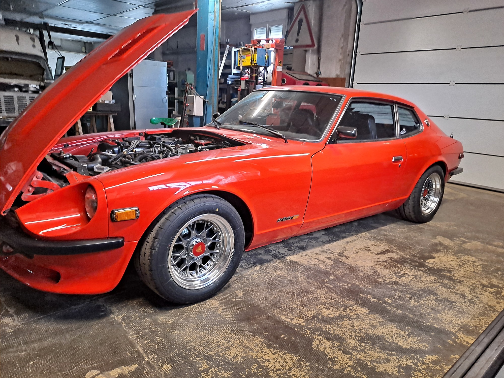

              Pour améliorer le look, et la tenue de route, des nouvelles jantes!

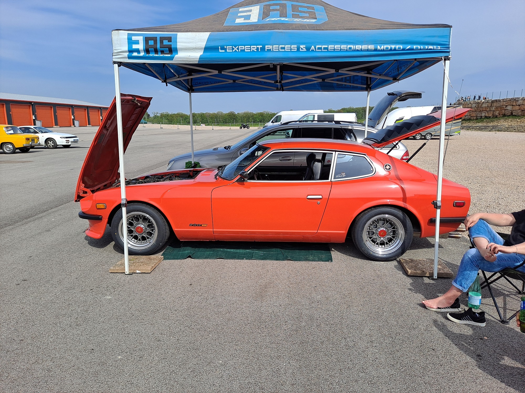

                  Bon he bien très bonne journée hier sur le circuit de Juvaincourt, sous le soleil!
                  Une belle découverte, le circuit est nickel, plutôt rapide. La mamie de 78 donnait tout!
                  Entre le changement des pneumatiques et la réfection des trains, le comportement est transfiguré! Un régal!
                  Cela à mis en avant quelques défauts, comme le synchro de 3 qui craque a chaud, un (des?) bruits de roulement (sortie de boite? pont? train ar??)
                  Toujours des détails à régler, mais quel pied!
