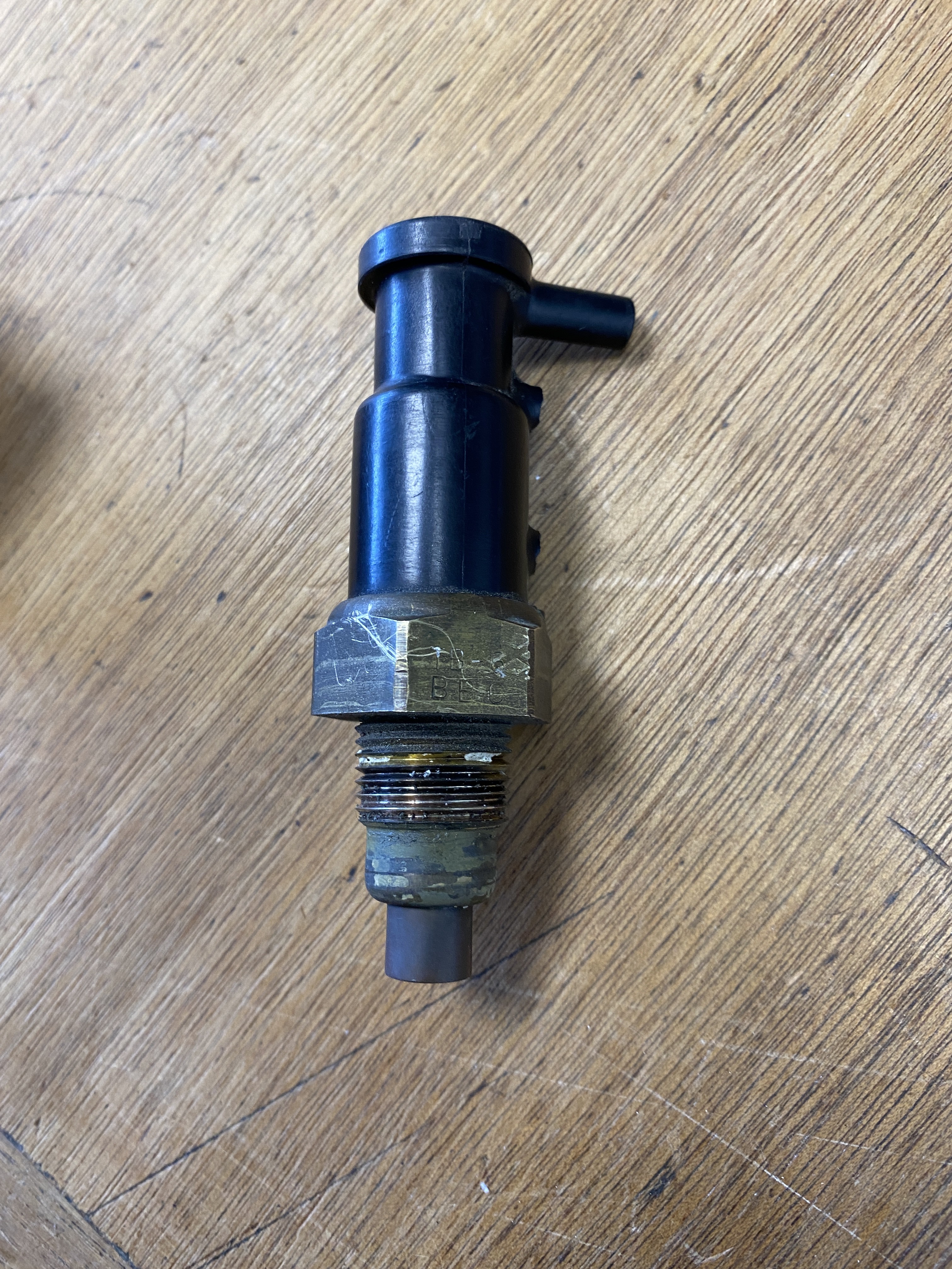

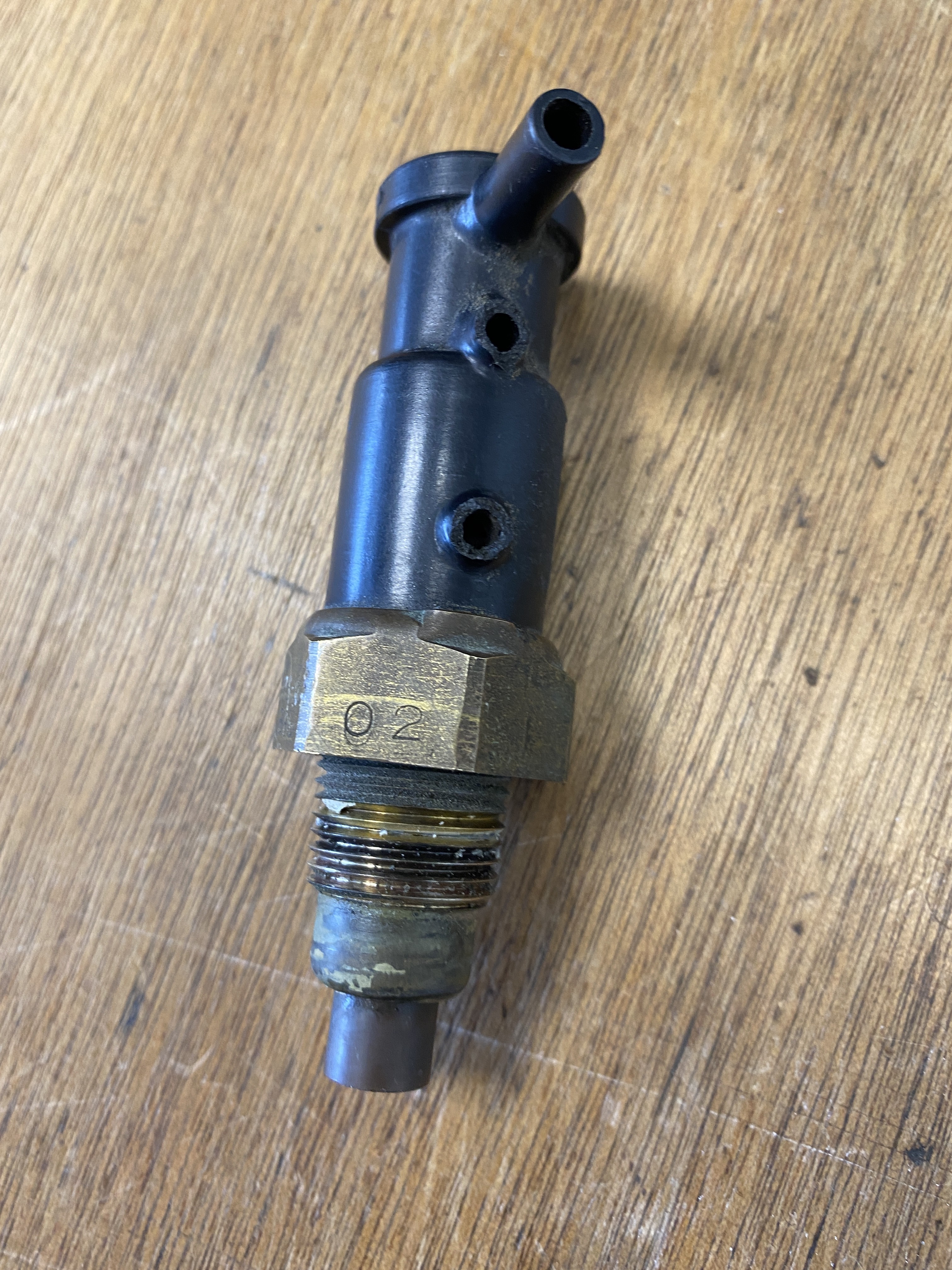

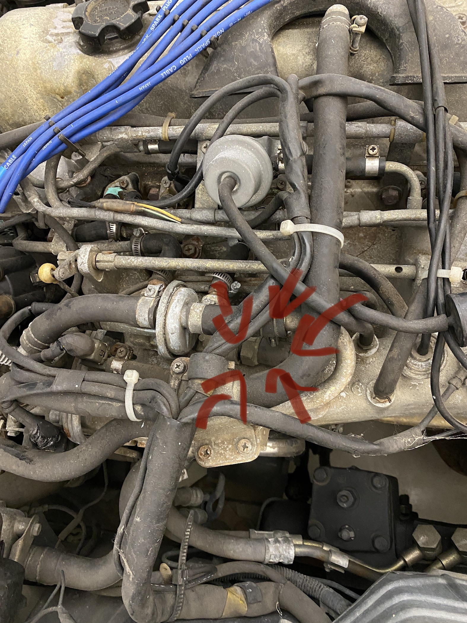

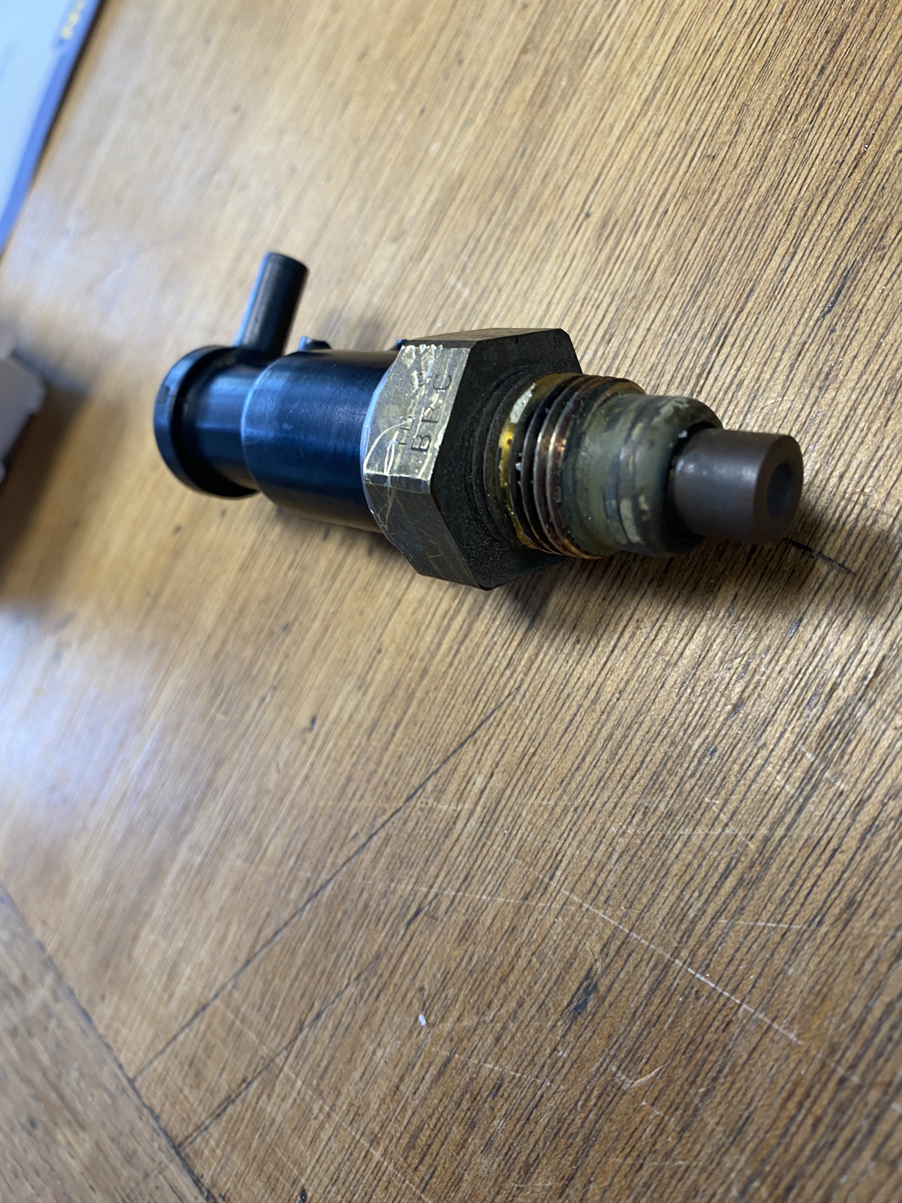

    Bonjour,
    J'ai une Datsun 280ZX (version américaine) depuis un bon bout de temps et je n'arrive pas à déterminer une pièce maîtresse qui permet d'alimenter le moteur en air. Quelqu'un pourrais m'aider à l'identifier ?
    La photo de la pièce démontée en pièce jointe. Merci d'avance !
    Bonjour,
    C une pièce qui active le circuit de dépression de la vanne EGR depuis le volet d'admission, en fonction de la température moteur. Il existe plusieurs modèle (D1, D2 et D3) en fonction de la région de mise en service de la Z........Tu es en présence d'un modèle D2 ou D3
