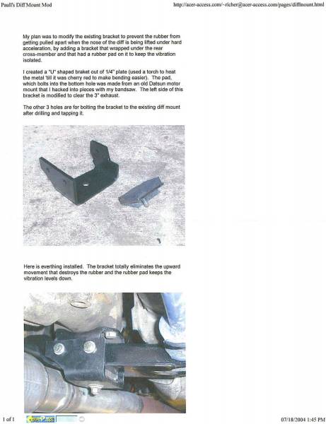

La simplicité, il n'y a que ça de vrai, voici la solution pour corriger l'erreur de conception de Nissan dans la fixation avant des différentiels.
Dans le montage d'origine, la seule solution pour éviter le cabrage du nez à l'accélération, c'est une sangle en peau de chamois !( ou de zébu
la solution la plus simple, en dehors d'une fixation rigide qui casse tout, ç'est cet amerloc qui l'a trouvée : génial car logique, léger, parfait
voici le lien :
http://album.hybridz.org/showphoto.php?photo=2501
voici le lien :
