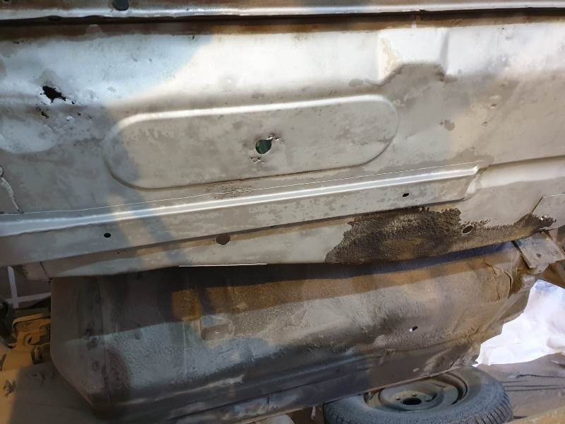

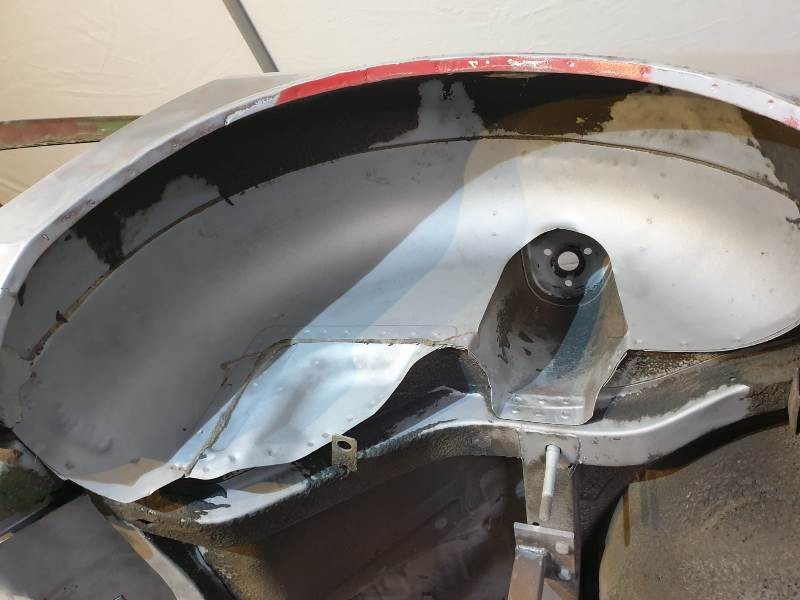

                  Voici les dernières photos de ma Z. On voulais refaire les planchers et les remplacer mais à la vue de ces derniers décapés, cela ne sera pas nécessaire. On va réparer.
                  J'attends d'autres photos car depuis ces clichés, la caisse fût 100% finie.
