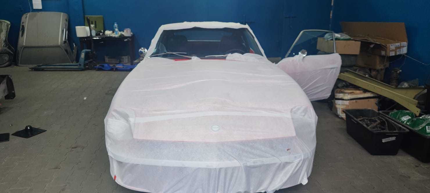

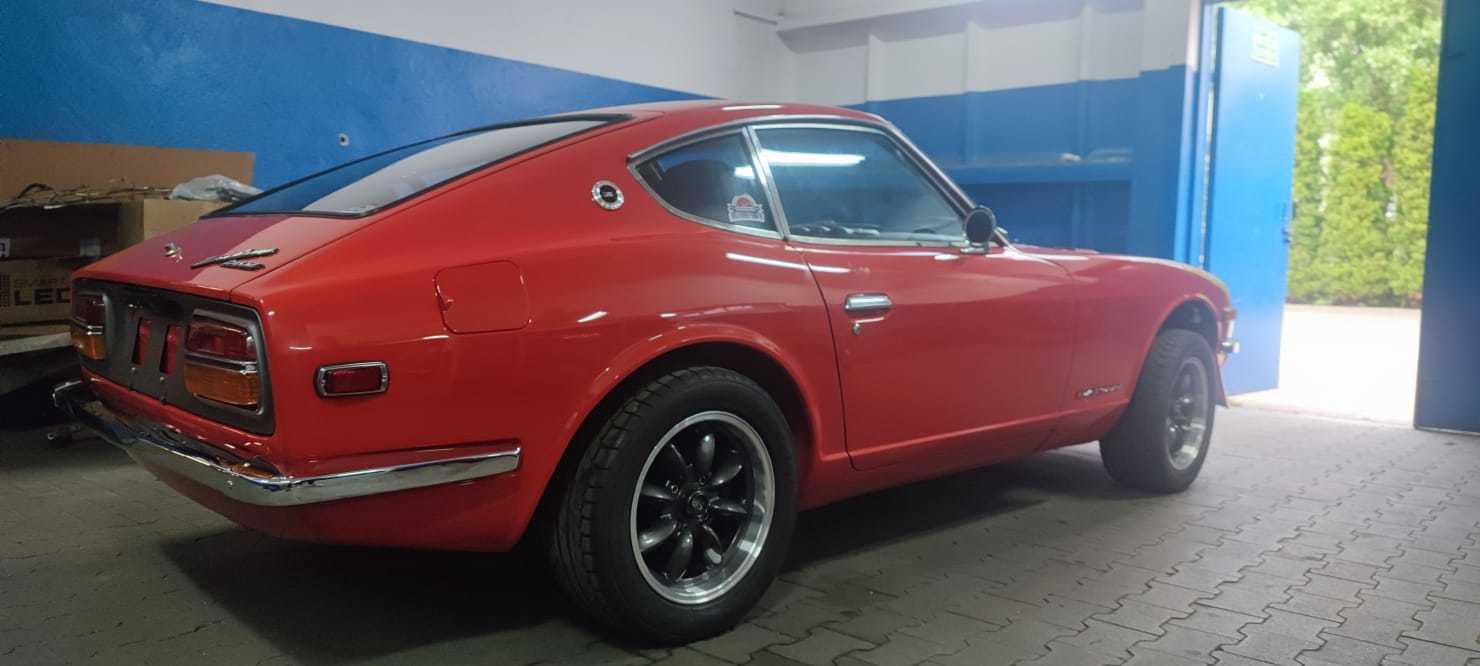

    • Ceux qui étaient au Mans le savent déjà mais la Z est finie.
      La voilà prête à faire un long voyage. Nous sommes le 6 juillet, elle est sur la route depuis hier soir Direction le garage d'un ami car je ne peux pas la recevoir à la maison pour le moment.
      La voiture sera bien protégée pour son voyage. Le restaurateur avait l'air triste de la voir partir. Il m'a dit que l'auto avait un succès fou dans l'atelier. Nous avons passés un deal: il viendra en France passé un weekend, je lui donnerai les clés pour qu'il puisse profiter de l'auto.
      Cliquez sur l'image pour la voir en taille réelleà  Nom : 		IMG-20220705-WA0018.jpgà Affichages :	0à Taille :		58,4 Koà ID : 			304849
      Cliquez sur l'image pour la voir en taille réelleà  Nom : 		IMG-20220705-WA0017.jpgà Affichages :	0à Taille :		47,4 Koà ID : 			304850

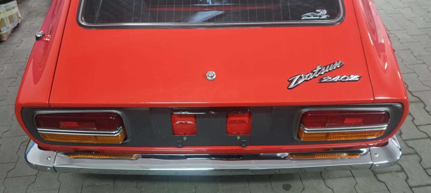

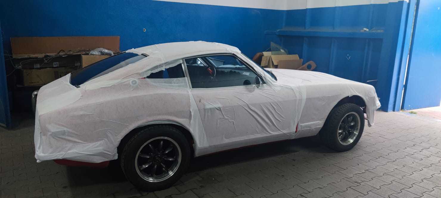

      Les dernières photos de la Z avant sa sortie d'atelier sans protection.
      Les pare-choc ont fraichement été rechromés (reçus lundi). Il y a encore un petit défaut lors du rebouchage des trous d'origine. On le voit à peine d'après l'atelier. ils repartiront peut-être faire un tour. Je verrais bien sur place.
      Il m'a demandé si je voulais d'ailleurs le remonter car l'auto sans PC est quand même aussi très belle!

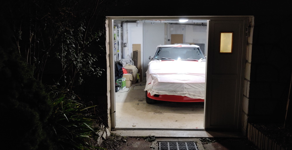

        • WE intéressant: la Z est retournée dans son garage après 3 ans (!!!!)
          Il va falloir voir comment reprendre les choses sérieusement. "Par où commencer?", voilà ma première question.
          Dans l'ordre, je vais donc faire:
          - vérif de l'électricité et de son faisceau
          - Rénovation, gainer tous les câbles- et finition de l'élec.
          - vérification des durites de carburant et du freinage.
          - Check du moteur et des périphériques
          - Installation du différentiel (et fabrication d'un support avant en rigide au lieu de la bande anti-élévation d'origine?)
          - Installation du moteur et des périphériques divers.Par où passer: je démonte le capot parfaitement réglé pour passer par devant, je passe par le coté avec le moteur qui passera par dessus les ailes fraichement refaites?
          - Changement des ressorts de suspension? Ceux à l'avant sont un peu haut, donc soit je coupe une spire, soit je les changerais.
          - Poli lustrage de la carrosserie - on verra l'état de la peinture à la fin.
          Bref, ça va m'occuper un peu.
          La voiture est toujours couverte d'une protection en papier autocollant pour la protéger, je vais la garder le temps des travaux.

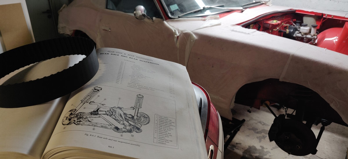

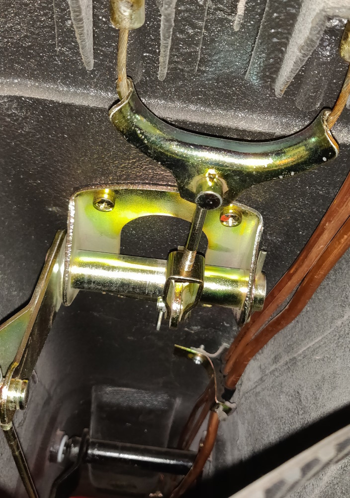

                        • Après plusieurs mois et plein de raisons (travaux maison, autres projets, santé, pièces manquantes restées en Pologne...), je reprends les choses sur la 240z.
                          J'ai donc commencé le remontage de l'auto
                          Pour le moment, j'ai changé la pompe à essence par une Facet Red Top au lieu de la Carter ultra bruyante, remontage de la suspension arrière, serrage au couple de toutes les pièces, remontage du système de frein à main.
                          Quelques photos pour illustrer le sujet, Il faut qu'elle roule cette auto!
                          J'ai ressorti le manuel d'atelier, bien utile pour s'y retrouver.
Nom : 		IMG_20230920_214111.jpg
Affichages :	150
Taille :		126,9 Ko
                          Le système de frein à main, ça va me faire mal au cœur dès qu'il va prendre la poussière. Je ne suis pas hyper ravi des durites de carburant, j'ai beaucoup hésité à les reprendre en version inox (et droites). J'ai décidé de laisser comme ça pour le moment.

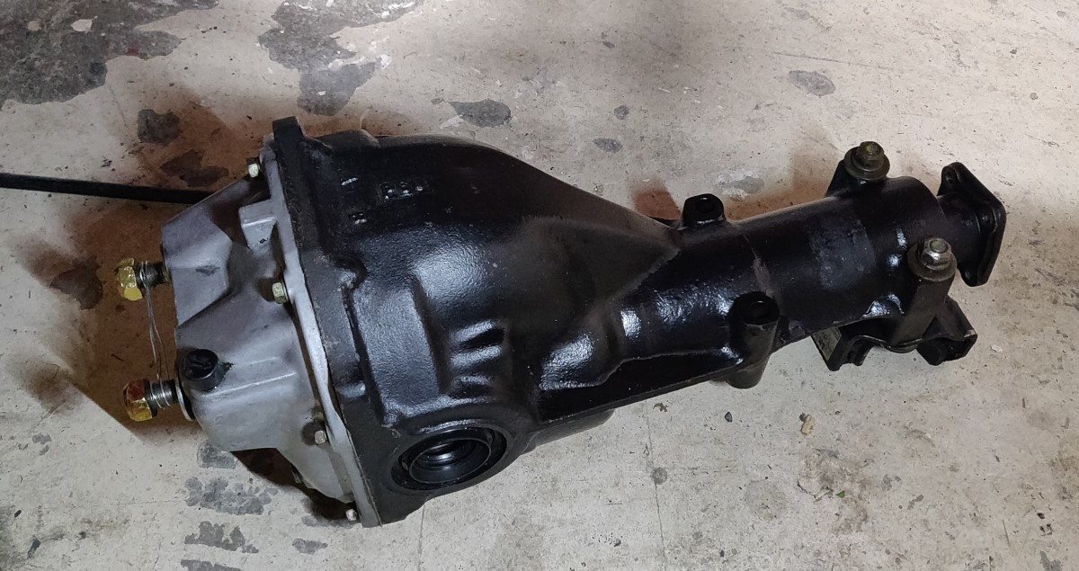

                          Et le diff (R200 3.9) qui va reprendre sa place après 3 ans. J'ai revu les jeux de la couronne/pignon, il faisait du bruit à la décélération, sans doute à cause d'un jeu trop serré, j'espère que ce sera mieux maintenant.

                            même problème avec mon pont, il sifflait en décélération. Je suis en train de revoir les jeux aussi. (j'avais 0.12mm) As tu fais une prise d'emprunte entre dents a la peinture ?
                            J'ai peur de devoir modifier la profondeur du pignon, ce qui est un peu pénible, car il faut ressortir le gros roulement derrière le pignon pour changer la rondelle.
                            Et que sans les outillages de mesure nissan, c'est très compliqué de déterminer l'épaisseur de la rondelle.
                          • Lazeum
                            Lazeum a commenté
                            L'empreinte est bonne, j'avais pas assez de jeu. 2-3 pages en arrière sur ce sujet, j'avais détaillé le process de réglage.
                          • Triangulé
                            Triangulé a commenté
                            a priori mon emprunte est "good enough" aussi. allez on referme on verra bien. Je suis a 0.17 de backlash. a suivre
