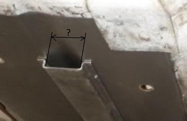

      Mathieu, pourrais tu stp demander à Bad Dog quelle est la section du profil qui court sous les planchers (largeur hors ailettes et hauteur) afin que je compare avec mon auto ?
          Tu veux cette dimension?

            Celle là mais aussi et surtout la hauteur du renfort.

              Donc ces 2 dimensions?

                Voici la réponse de John de chez Bad Dog suite à mes dernières questions:
                Happy New Year
                Working on the quote for shipment now that I have an idea about size and weight.
                As to the EUDM 2+2 it's a US 280 style rail setup. I could use a few measurements and the answer to one question.
                Need the depth of the rails (left/right sides)
                Length from the firewall to the end ( some 2+2s didn't get the full length rails)
                The one question: are the rails and floors flat or contoured?
                I might mail over a cardboard template to verify fitment.
                Regards
                John
                En gros, il regarde pour un devis concernant la livraison maintenant qu'il commence à entrevoir le paquet à livrer.
                Il me demande tout de même les profondeur des rails/longerons à gauche et à droite
                Il demande aussi les longueur des longerons car comme on peut le voir sur cettes photos, les longerons sur les 2+2 sont différentes.
                Il peut fournir un modèle à imprimer en papier pour vérifier si les longerons correspondent.

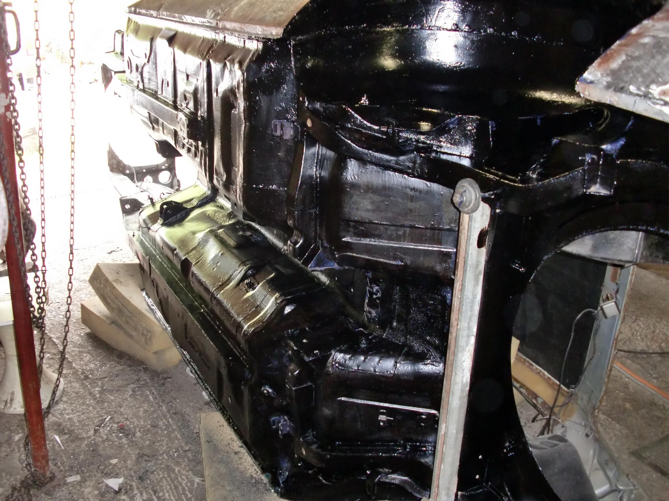

ID : 			274611 Exact, sur les 260 2+2 le longeron coté gauche ( coté chauffeur europe )est a la longeur d'une 240 2 places . d'ou l'intérêt d'en profiter pour allonger les deux cotés pareils pour une questrion de symétrie .

                    Ma 260z 2+2 (française) a les 2 longerons de même longueur. Ils sont rallongés pour supporter les planchers 2+2 par une extension qui vient "coiffer" les longerons coupé 2+0.

                          Il rajoute 35 cms à la cote de 240 et basta, de toute manière ils sont en trois morceaux à ajuster et souder, une pièce unique ne serait pas adaptable 9fois sur 10
                          d origine il y a des emboutis légers transversaux mais ça ne gêne en rien la soudure
                          ça doit drôlement bien renforcer la caisse,on peut mettre un attelage sans problème
