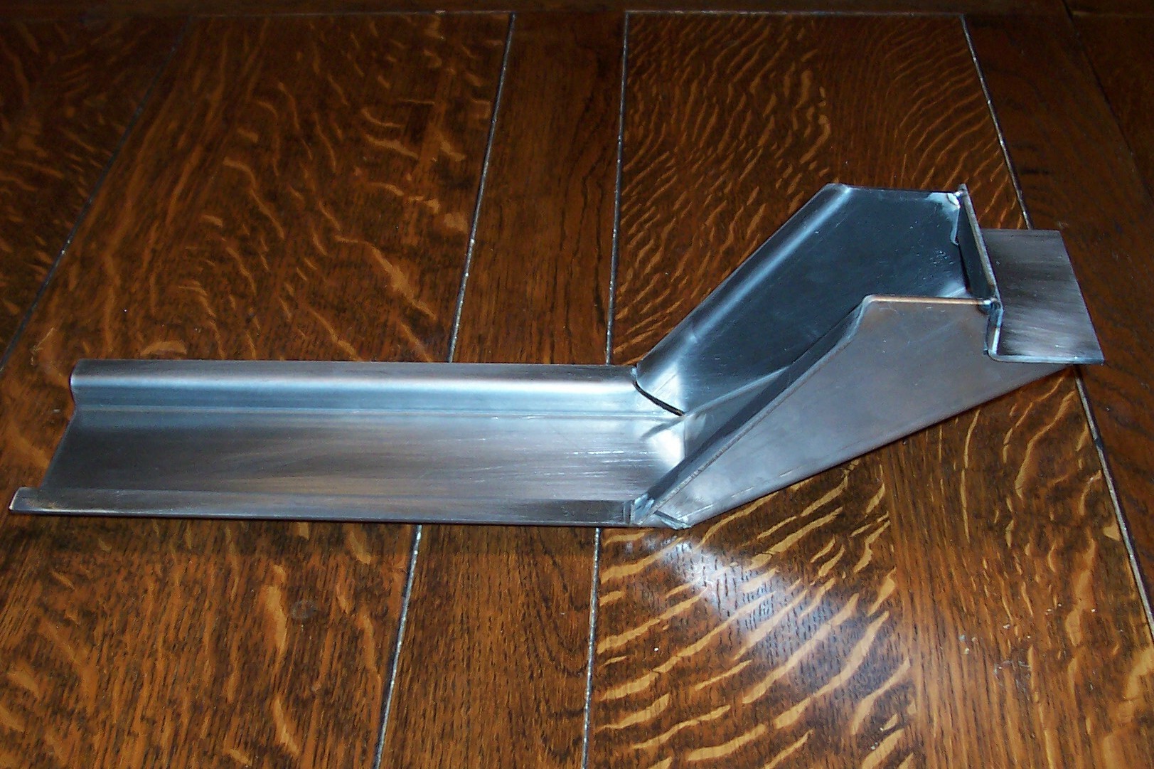

Je vais renforcé le châssis à l'occasion avec des longerons renforcés fait par un Américain, John, via sa société qui s'appelle Bad Dog.
Il s'agit de pièces en acier à placer par dessus les longerons d'origine ou à la place selon les envies.
La partie avant:
La partie arrière (optionnelle):
Il existe 2 versions: 240z et 280z.
Il existe un kit avant et un kit arrière. Cela permet d'avoir les longerons qui partent du point de pivot du tirant de suspension avant jusqu'à la traverse avant du différentiel. ça rigidifie très nettement l'auto sans la dénaturée. ça reste subtil; pas de cage/arceau interne

J'allais commandé un set pour mon auto. Sylvain étant intéressé, j'ai aussi demandé pour 2 sets.
J'ai aussi posé la question pour un Group Buy à John qui est intéressé pour organiser un commande plus importante.
John a aussi en stock des traverses de sièges, des renforts de barre stab avant et des renforts de châssis pour lever les autos.
=> https://baddogparts.com/
Je n'ai pas encore les prix de groupe, il regarde de son coté ce qu'il pourrait faire avec les tarifs de livraison à inclure. N'hésitez pas à vous manifester si vous êtes intéressés.
Pour donner une base de prix sur 240z pour 1 commande, il faut compter $240 à l'avant, $150 à l'arrière et environ $65 de frais de port. Soit un total de $455.
Les pièces sont disponibles, il ne manque que les commandes. Je mettrais à jour le sujet quand les infos arriveront.
