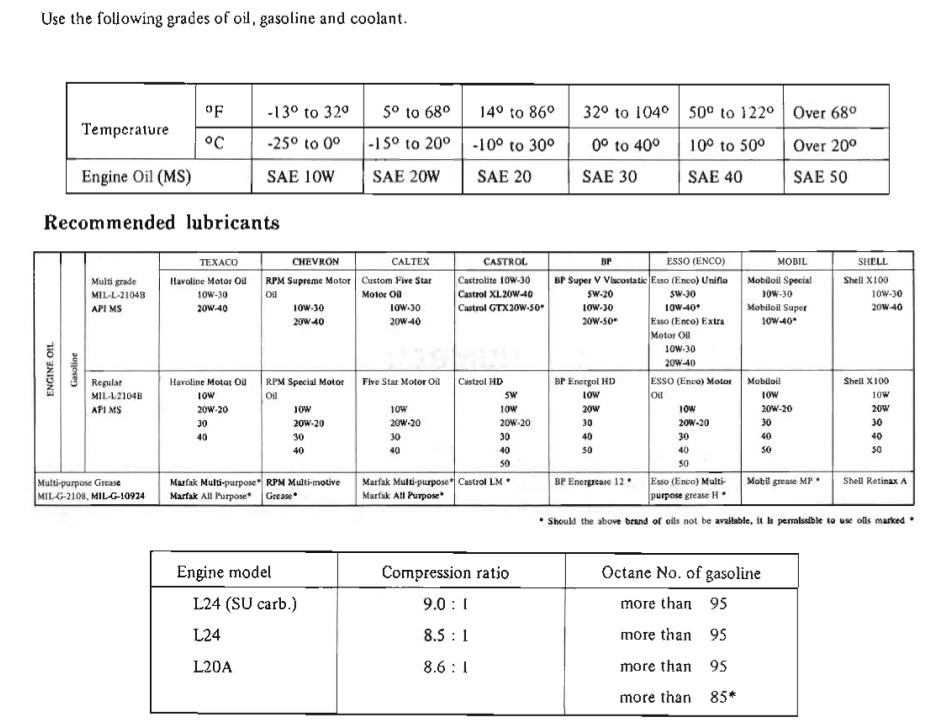

              Dans le manuel du propriétaire S30, un tableau précise (page 23) les lubrifiants recommandés. Vous pouvez le consulter sur le site de Gérard, ZOne.
                pour aider dans vos choix :https://nitifilter.com/huile-mineral...uelle-choisir/
                Exact, mais ça indique surtout la viscosité. Les marques et modèles recommandés sont de l'époque, donc j'imagine qu'aujourd'hui il y a mieux.
                Car toutes les huiles ne sont vraiment pas égales. Une huile Leclerc n'a strictement rien à voir avec une Motul 300V, même si la viscosité est la même.

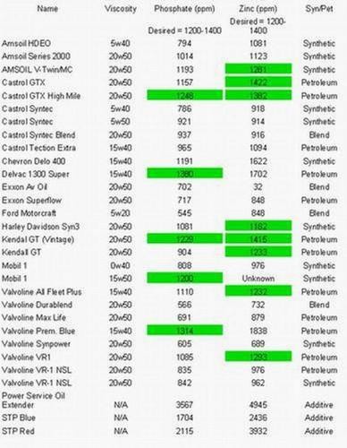

                  Cliquez sur l'image pour la voir en taille réelle   Nom : 		ZDDP_-_Oil_Chart.jpg  Affichages :	0  Taille :		52,4 Ko  ID : 			273916
                  - Mobil Super 2000 X1 5W30. Phosphore 0,105. Bon mais à la limite basse. Recommandée sur pas mal de forum de vieilles Porsche et anciennes américaines. Un peu fluide, peut être. Existe en 10w40 cependant mais je ne connais pas les taux de P et Zn, qui peuvent changer entre les 2.
