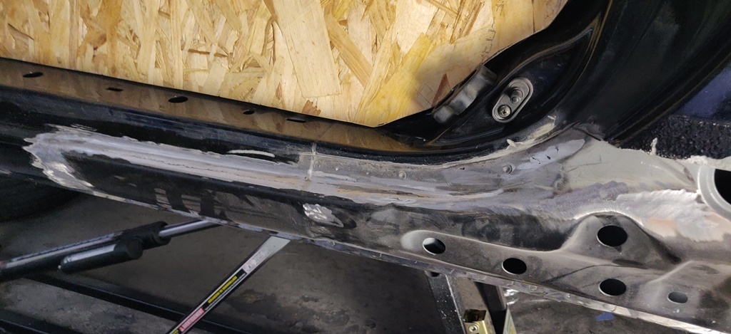

J'ai avancé hier avant de tomber à court de fil dans ma machine.

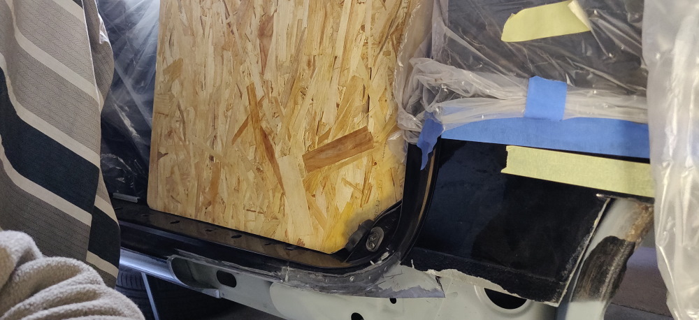

Avant de souder - et de mettre des boulettes de métal partout dans l'habitacle (et de foutre le feu à l'auto), j'ai découpé une planche de bois pour faire écran. C'est encore une étape qui prend 1 heure à faire, tout prend du temps. On la voyait déjà sur les photos précédentes

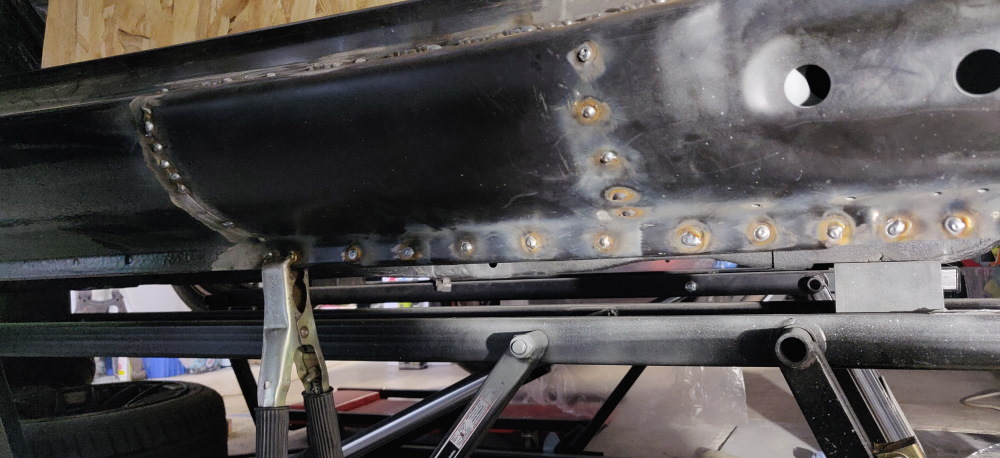

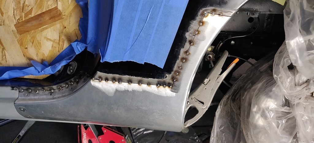

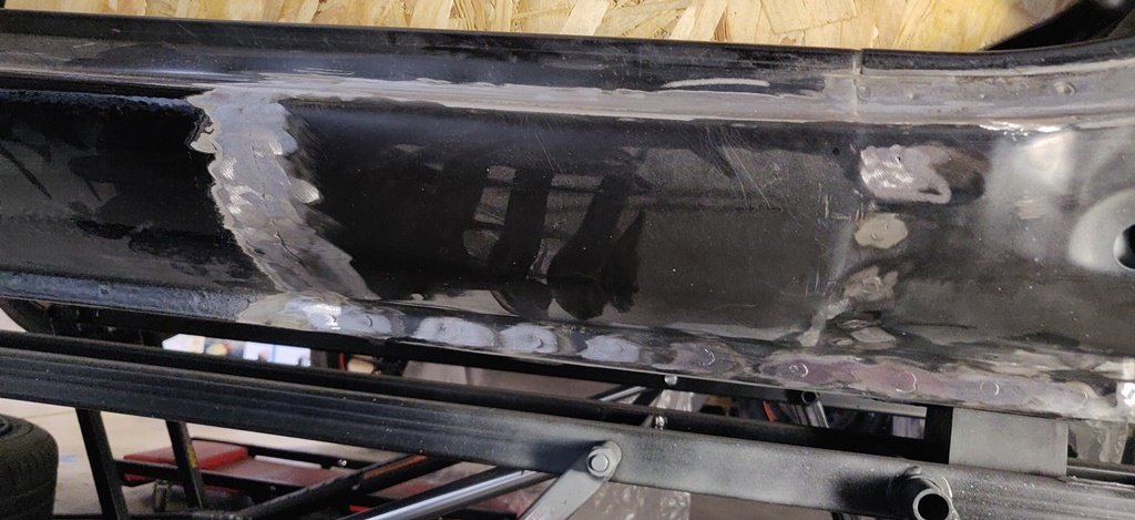

J'ai donc commencé à ressouder le bas de caisse et à le repointer. Les toles étant assez fines, j'ai souvent peur de passer à travers. Mes soudures sont donc souvent assez froides (mais la pénétration est ok). Les tôles ont été préparées mais j'ai aussi pas mal d'impuretés; ça crée donc des éclaboussures de métal incandescent qui sautent sur les bras, au dessus du casque dans les cheveux (casquette à l'envers obligatoire en plus du masque
) - c'est un vrai bonheur
Les détails de mes points, ils sont pas si mal. ça passe

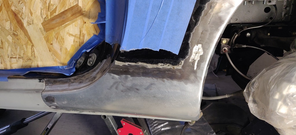

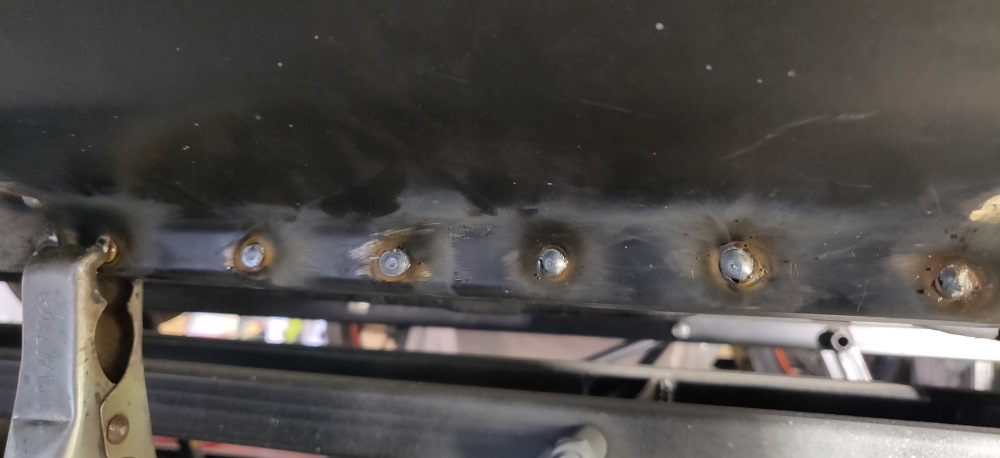

J'ai du faire une petite reprise ici et là pour bien boucher les trous. C'est du costaud désormais.
