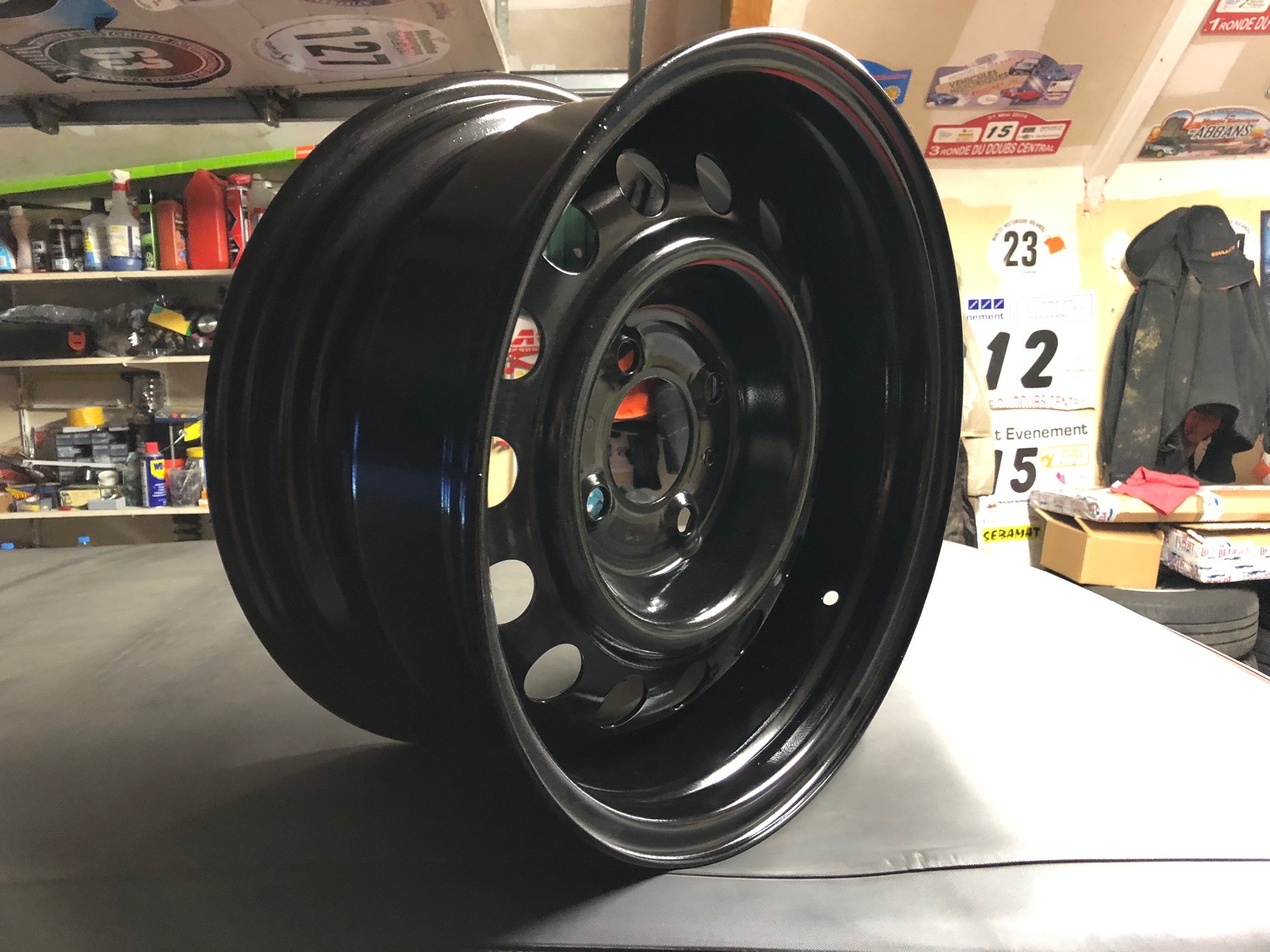

    voici mes jantes maison 7*15 Et 5 Cliquez sur l'image pour la voir en taille réelle

    Pourrais tu préciser la nature et le pourquoi de ce travail ?
      Salut
      je voulais des jantes en 7 pouces et introuvable dans le commerce et de plus en 15
      look avec déport
      base jante bmw pour le cerclage
      la flasque c est du Hyundai moyeu de 66 réalèse en 73.1
        C'est la classe! Beau Travail.
        Comment as-tu fait pour t'assurer de la perpendicularité de la flasque par rapport à la jante? Il faut être bien précis pour ne pas avoir une jante voilée.

            moi j' ai les idées et après je fais faire !!!!
            je ne peux te répondre mais ca tourne rond !!!!

                Ca se fait bien avec un tour à métaux pour la découpe et le centrage précis pour la soudure.
                Il faut tout de même avoir un peu d'expérience ou avoir un bon sens de la précision et prendre son temps.

                  mon gars à centré avec un tour
