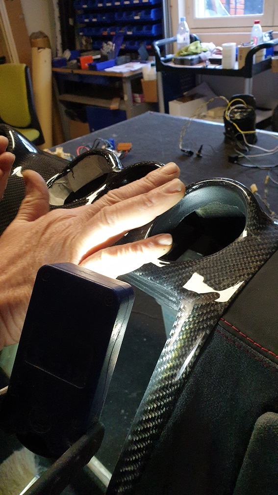

    Tableau de bord et console centrale :
    Cliquez sur l'image pour la voir en taille réelle   Nom : 		21022309190325252917280437.jpg  Affichages :	82  Taille :		210,8 Ko  ID : 			291228
    Cliquez sur l'image pour la voir en taille réelle   Nom : 		21022309185925252917280434.jpg  Affichages :	78  Taille :		192,3 Ko  ID : 			291229
    Cliquez sur l'image pour la voir en taille réelle   Nom : 		21022309190325252917280438.jpg  Affichages :	79  Taille :		160,1 Ko  ID : 			291230
    le tableau de bord comprend du cuir sur sa partie supérieur et de l'alcantara (aussi appelé microfibre) sur la partie inférieur.
    Le cache en carbone délimite la partie des compteur et commandes.
    j'ai choisi ce combo de couleur pour apporter un côté classe face a un extérieur plus excentrique.

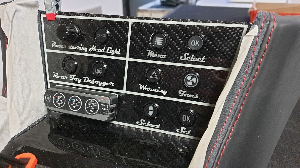

    la console centrale se voit équiper de son cache en carbone qu'il faut coller.
    Cliquez sur l'image pour la voir en taille réelle   Nom : 		21022309190825252917280440.jpg  Affichages :	75  Taille :		253,0 Ko  ID : 			291232
    j'ai ajouté un certain nombre d'interrupteur, pour 2 raisons :
    _ pas d'autoradio
    _ il y en a besoin pour les compteurs modernes qui ont plein de fonction qu'on utilisera jamais
    la serie graphie est en fait un sticker posé avant le vernis sur le carbone.
