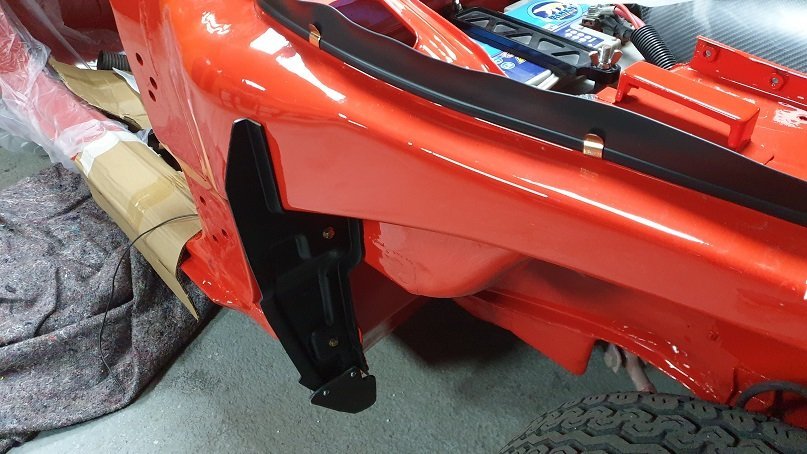

    C'est un 1994 de mémoire. il faut découper l'ouverture, car il est plus grand que l'original.
    Modif connue et utile.

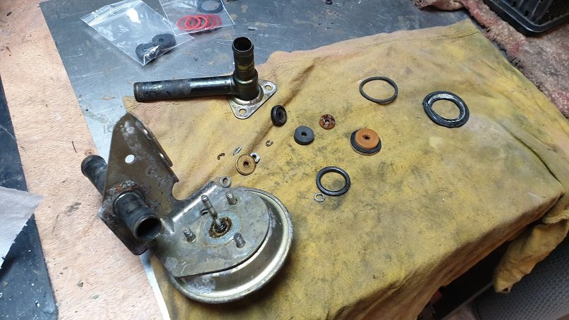

    J'ai voulu refaire la valve pneumatique commandé par la clim.
    Bien que j'ai supprimé la clim, je garde la valve, car je préfère garder intacte toute la commande pneumatique qui commande aussi tous les volets.
    Cliquez sur l'image pour la voir en taille réelle   Nom : 		210110032335212379.jpg  Affichages :	99  Taille :		112,3 Ko  ID : 			289752
    idem pas trouvé de kit de joint pour la refaire. Apparemment on préfère vendre le tout complet a vil prix.
    Du coup j'en ai fabriqué en fraisant dans des joints de robinet.

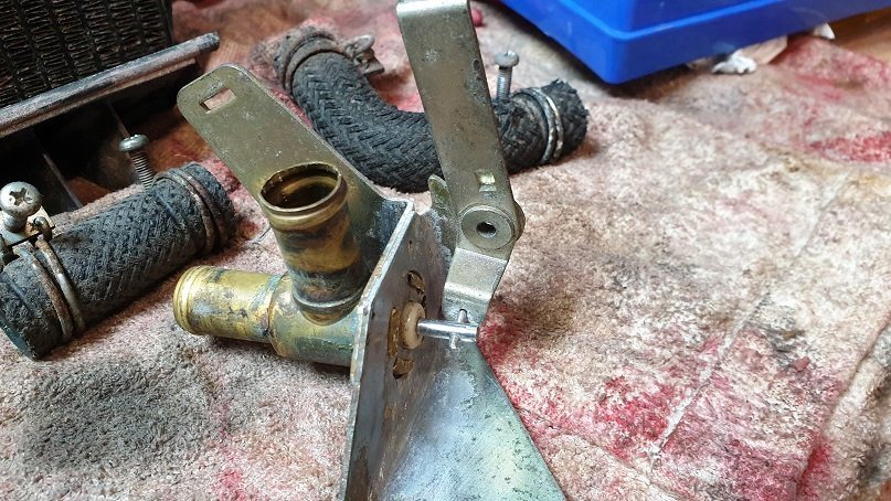

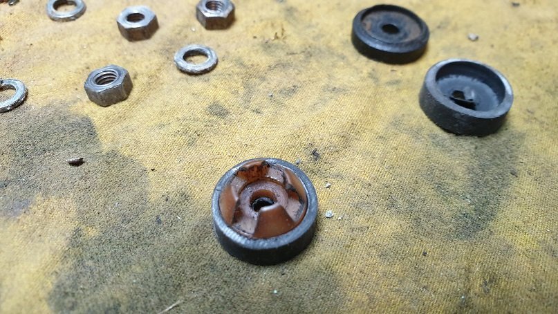

    idem avec la valve mécanique. Elle bloquait lors de la manipulation.
    Le joint était sec et déformé en plus,
    J'ai aussi changé les toriques qui sont sur l'axe. Pas évident car tout ça a des dimensions non standard évidement ...

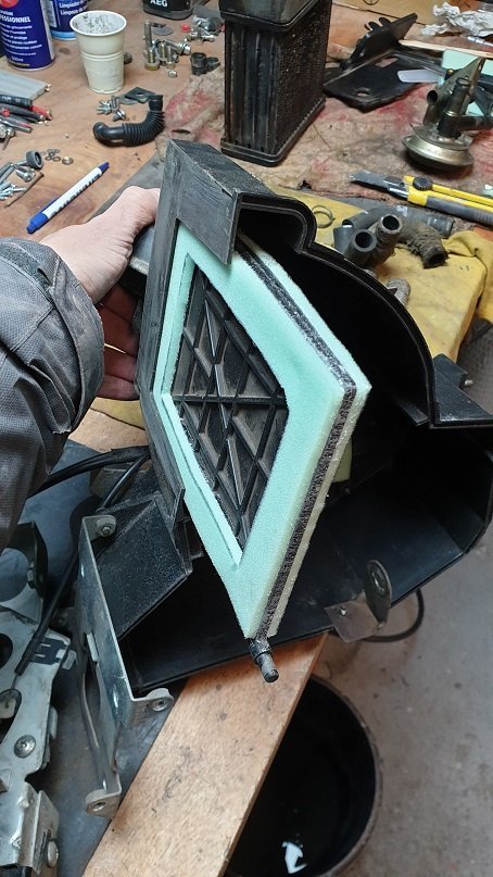

    Enfin un classic, avec la mousse du volet qui pourrie dans le temps.
    Cliquez sur l'image pour la voir en taille réelle   Nom : 		210110032343718549.jpg  Affichages :	99  Taille :		76,1 Ko  ID : 			289755
    voila une fois remontée.

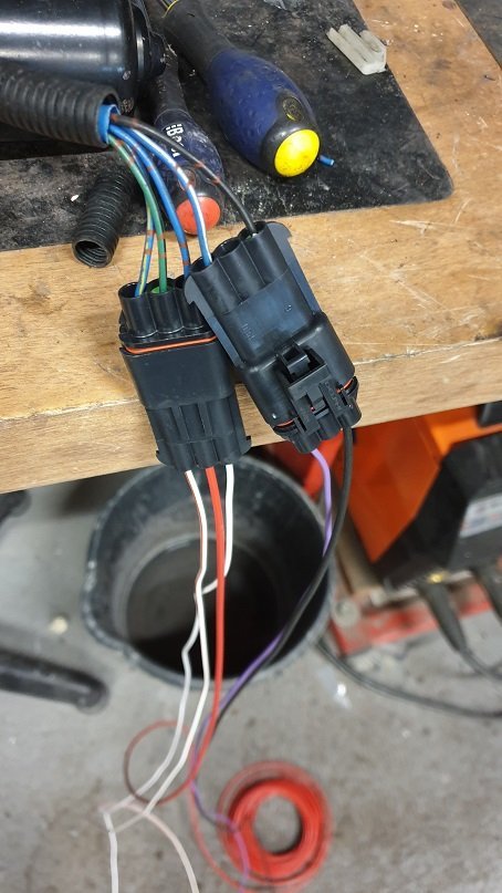

      le connecteur d'origine honda est top et étanche, mais je n'ai pas pu retrouver la partie male qui va dedans.
      Cliquez sur l'image pour la voir en taille réelleà  Nom : 		210110034624775360.jpgà Affichages :	0à Taille :		74,0 Koà ID : 			289762
      remplacé par 2 connecteurs étanches.
      Cliquez sur l'image pour la voir en taille réelleà  Nom : 		210110034625485699.jpgà Affichages :	0à Taille :		109,3 Koà ID : 			289764

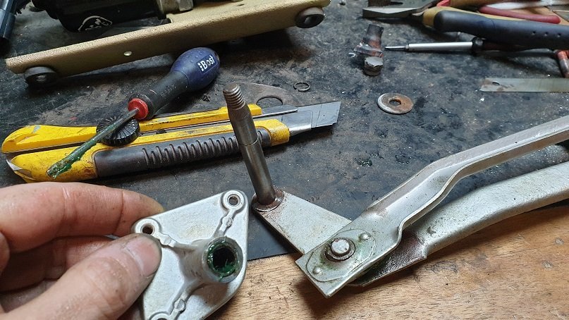

      l'autre problématique et c'est surement une des raisons des lenteurs des essuis glace, c'est le gripage de tous les axes et toutes les rotules.
      ça a fait beaucoup de bien de tout nettoyer.
      Il y a du jeu dans les rotules (bruyant) . Je ne sais pas si il existe des solutions de réparations.
      Je pense qu'a l'origine il remplaçait les bras complets.
      Cliquez sur l'image pour la voir en taille réelleà  Nom : 		210110034617646079.jpgà Affichages :	0à Taille :		136,6 Koà ID : 			289765

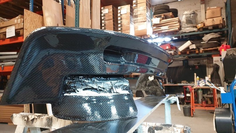

        je me suis aussi a attaqué a un gros morceau, refaire des pièces en carbone.
        On est beaucoup a essayé et ne pas vouloir recommancer après.
        Le carbone décoratif, ce n'est pas comme de la carrosserie ou l'on peut mastiquer et repeindre si l'on fait une boulette.
        Non tout se voit, c'est transparent, et c'est très sensible a la moindre erreur ...
        j'ai fait mes pièces sans faire de moule (en recouvrement) mais je pense qu'il vaut mieux faire des moules.
        Ca ne prend pas plus de temps au final et le résultat est meilleur.
        il y a peut -être 120 h de boulot sur le spoiler avant. Donc économiquement ce n'est pas rentable.
        même si un pro le fait et coupe de 30 ou 40% le temps de travail, il vaut mieux l'acheter ...
        Cliquez sur l'image pour la voir en taille réelle   Nom : 		210110042339890912.jpg  Affichages :	124  Taille :		113,1 Ko  ID : 			289768
        Cliquez sur l'image pour la voir en taille réelle   Nom : 		21011004234063250.jpg  Affichages :	126  Taille :		104,9 Ko  ID : 			289769
        Cliquez sur l'image pour la voir en taille réelle   Nom : 		210110042413149968.jpg  Affichages :	124  Taille :		110,4 Ko  ID : 			289770
        voila l'étape de recouvrement terminé, j'ai du mettre 5 couches environ de résine.
        poncage entre chaques couches.
        Cliquez sur l'image pour la voir en taille réelle   Nom : 		210110042354205190.jpg  Affichages :	124  Taille :		109,2 Ko  ID : 			289771
        ca commence a prendre forne.
        mais on y est pas encore ...
        Cliquez sur l'image pour la voir en taille réelle   Nom : 		210110042353992510.jpg  Affichages :	115  Taille :		93,4 Ko  ID : 			289772
        poncer, lustrer, poncer, lustrer ...
        Cliquez sur l'image pour la voir en taille réelle   Nom : 		210110042356915829.jpg  Affichages :	118  Taille :		88,8 Ko  ID : 			289773

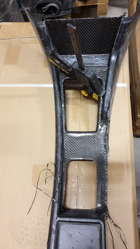

            donc je bouche l'emplacement de l'autoradio pour y mettre des interrupteurs.
            L'idée est aussi de réaliser un cache en carbone qui viendra cacher les collages de la console.
            je ne suis pas fan des coutures partout que l'on peut voir sur les intérieurs artisanaux.
            Cliquez sur l'image pour la voir en taille rÃÃÃÃÃÃÃÃÃÃÃÃÃÃéelleÃÃÃÃÃÃÃÃÃÃÃÃÃÃà   Nom : 		210110042404244989.jpgÃÃÃÃÃÃÃÃÃÃÃÃÃÃà  Affichages :	66ÃÃÃÃÃÃÃÃÃÃÃÃÃÃà  Taille :		122,3 KoÃÃÃÃÃÃÃÃÃÃÃÃÃÃà  ID : 			289783
            Cliquez sur l'image pour la voir en taille rÃÃÃÃÃÃÃÃÃÃÃÃÃÃéelleÃÃÃÃÃÃÃÃÃÃÃÃÃÃà   Nom : 		210110042359772122.jpgÃÃÃÃÃÃÃÃÃÃÃÃÃÃà  Affichages :	61ÃÃÃÃÃÃÃÃÃÃÃÃÃÃà  Taille :		85,0 KoÃÃÃÃÃÃÃÃÃÃÃÃÃÃà  ID : 			289784
            Cliquez sur l'image pour la voir en taille rÃÃÃÃÃÃÃÃÃÃÃÃÃÃéelleÃÃÃÃÃÃÃÃÃÃÃÃÃÃà   Nom : 		210110042400291037.jpgÃÃÃÃÃÃÃÃÃÃÃÃÃÃà  Affichages :	63ÃÃÃÃÃÃÃÃÃÃÃÃÃÃà  Taille :		88,3 KoÃÃÃÃÃÃÃÃÃÃÃÃÃÃà  ID : 			289785
            Cliquez sur l'image pour la voir en taille rÃÃÃÃÃÃÃÃÃÃÃÃÃÃéelleÃÃÃÃÃÃÃÃÃÃÃÃÃÃà   Nom : 		210110042403502554.jpgÃÃÃÃÃÃÃÃÃÃÃÃÃÃà  Affichages :	69ÃÃÃÃÃÃÃÃÃÃÃÃÃÃà  Taille :		133,5 KoÃÃÃÃÃÃÃÃÃÃÃÃÃÃà  ID : 			289786

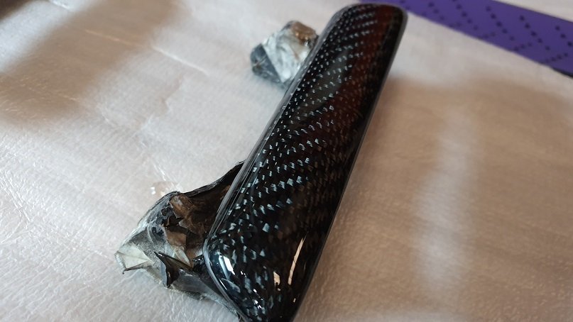

            voila la pièce brute.
            Cliquez sur l'image pour la voir en taille rÃÃÃÃÃÃÃÃÃÃÃÃÃÃéelleÃÃÃÃÃÃÃÃÃÃÃÃÃÃà   Nom : 		210110042407555307.jpgÃÃÃÃÃÃÃÃÃÃÃÃÃÃà  Affichages :	67ÃÃÃÃÃÃÃÃÃÃÃÃÃÃà  Taille :		105,1 KoÃÃÃÃÃÃÃÃÃÃÃÃÃÃà  ID : 			289787
            puis sous résine.
            Cliquez sur l'image pour la voir en taille rÃÃÃÃÃÃÃÃÃÃÃÃÃÃéelleÃÃÃÃÃÃÃÃÃÃÃÃÃÃà   Nom : 		210110042410751248.jpgÃÃÃÃÃÃÃÃÃÃÃÃÃÃà  Affichages :	64ÃÃÃÃÃÃÃÃÃÃÃÃÃÃà  Taille :		93,1 KoÃÃÃÃÃÃÃÃÃÃÃÃÃÃà  ID : 			289788
            puis une série graphie, avant le vernis.

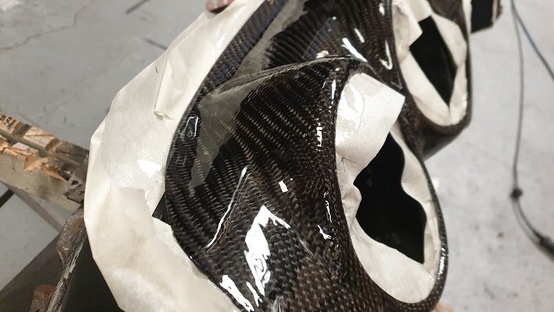

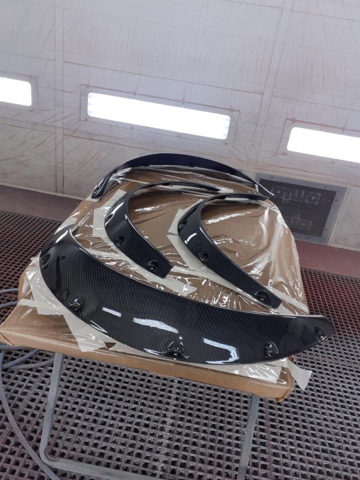

              visite chez le peintre pour vernir le tout ... encore 1 cabine (gaz, main d'oeure, produit etc ...)
              Cliquez sur l'image pour la voir en taille rÃÃÃÃÃÃÃÃÃéelleÃÃÃÃÃÃÃà   Nom : 		21011004480648398.jpgÃÃÃÃÃÃÃà  Affichages :	78ÃÃÃÃÃÃÃà  Taille :		192,4 KoÃÃÃÃÃÃÃà  ID : 			289790
              Cliquez sur l'image pour la voir en taille rÃÃÃÃÃÃÃÃÃéelleÃÃÃÃÃÃÃà   Nom : 		210110044801690251.jpgÃÃÃÃÃÃÃà  Affichages :	80ÃÃÃÃÃÃÃà  Taille :		127,1 KoÃÃÃÃÃÃÃà  ID : 			289791
              il reste toujours des défauts quand c'est fait a la main ...
              donc les pièces que j'ai faite il y a 2 ans ont été reponcées, nouvelle couche de résine + vernis maintenant.
              Cliquez sur l'image pour la voir en taille rÃÃÃÃÃÃÃÃÃéelleÃÃÃÃÃÃÃà   Nom : 		21011004480439063.jpgÃÃÃÃÃÃÃà  Affichages :	82ÃÃÃÃÃÃÃà  Taille :		85,0 KoÃÃÃÃÃÃÃà  ID : 			289792
              je ramène tout comme des petits cadeaux
              Cliquez sur l'image pour la voir en taille rÃÃÃÃÃÃÃÃÃéelleÃÃÃÃÃÃÃà   Nom : 		210110044804747416.jpgÃÃÃÃÃÃÃà  Affichages :	79ÃÃÃÃÃÃÃà  Taille :		90,9 KoÃÃÃÃÃÃÃà  ID : 			289793
              le spoiler a meilleure mine maintenant !
              Dernière modification par Triangulé, 27 février 2025, 20h00.
              • nissag250
                nissag250 a commenté
                magnifique ! mais quelle patience pour tout faire !
              • Triangulé
                Triangulé a commenté
                merci. loin d'être parfait, mais je suis content pour une première.
                une fois que le projet est lancé, les idées fusent. Après il faut aller jusqu'au bout ...
            • #83
              Vraiment de l’excellent travail ! Et osez travailler le Carbon, chapeau !
              • Triangulé
                merci a toi, je suis content que de te voir parmi nous. Le carbone c'est pas mon copain, j'ai du refaire 2 fois certaines parties du spoiler.
                Vraiment difficile a la main de faire quelque chose de top. il faut arriver a maintenir une épaisseur constante de résine, car cela change la couleur de celle ci. siun jours je me sens j'essaierai d'autre produit. c'est mon beauf qui m'a conseiller du SICOMIN, lui il fabrique ses skis avec ça.

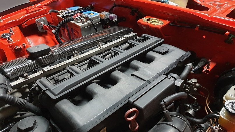

              Cliquez sur l'image pour la voir en taille rÃÃÃÃÃÃÃÃÃÃÃÃéelleÃÃÃÃÃÃÃÃÃÃÃà   Nom : 		210110074739398044.jpgÃÃÃÃÃÃÃÃÃÃÃà  Affichages :	47ÃÃÃÃÃÃÃÃÃÃÃà  Taille :		56,9 KoÃÃÃÃÃÃÃÃÃÃÃà  ID : 			289800
              je suis sur plein de sujet en même temps.
              Cela permet d'avoir un avancement continu pendant que je commande les pièces pour un autre sujet qui est en stand-by.
              Sur un gros projet comme ça (j'en suis a + de 1600 h et la voiture est pas remontée... ) je ne veux pas avoir trop de blanc dans le planning sinon ça n'en finira jamais.
              Cliquez sur l'image pour la voir en taille rÃÃÃÃÃÃÃÃÃÃÃÃéelleÃÃÃÃÃÃÃÃÃÃÃà   Nom : 		210110074739565829.jpgÃÃÃÃÃÃÃÃÃÃÃà  Affichages :	43ÃÃÃÃÃÃÃÃÃÃÃà  Taille :		61,2 KoÃÃÃÃÃÃÃÃÃÃÃà  ID : 			289801
              Cliquez sur l'image pour la voir en taille rÃÃÃÃÃÃÃÃÃÃÃÃéelleÃÃÃÃÃÃÃÃÃÃÃà   Nom : 		210110074742458834.jpgÃÃÃÃÃÃÃÃÃÃÃà  Affichages :	46ÃÃÃÃÃÃÃÃÃÃÃà  Taille :		90,6 KoÃÃÃÃÃÃÃÃÃÃÃà  ID : 			289802
              des bricoles autour
              Cliquez sur l'image pour la voir en taille rÃÃÃÃÃÃÃÃÃÃÃÃéelleÃÃÃÃÃÃÃÃÃÃÃà   Nom : 		210110074747473096.jpgÃÃÃÃÃÃÃÃÃÃÃà  Affichages :	45ÃÃÃÃÃÃÃÃÃÃÃà  Taille :		79,8 KoÃÃÃÃÃÃÃÃÃÃÃà  ID : 			289803
              j'ai réussi a trouvé une ref de clips qui va bien, car les ricains vendent ça 6.5$ pcs ... du vol pur et simple.
              Cliquez sur l'image pour la voir en taille rÃÃÃÃÃÃÃÃÃÃÃÃéelleÃÃÃÃÃÃÃÃÃÃÃà   Nom : 		210110074745365809.jpgÃÃÃÃÃÃÃÃÃÃÃà  Affichages :	48ÃÃÃÃÃÃÃÃÃÃÃà  Taille :		88,5 KoÃÃÃÃÃÃÃÃÃÃÃà  ID : 			289804
              Cliquez sur l'image pour la voir en taille rÃÃÃÃÃÃÃÃÃÃÃÃéelleÃÃÃÃÃÃÃÃÃÃÃà   Nom : 		210110074744928042.jpgÃÃÃÃÃÃÃÃÃÃÃà  Affichages :	44ÃÃÃÃÃÃÃÃÃÃÃà  Taille :		102,3 KoÃÃÃÃÃÃÃÃÃÃÃà  ID : 			289805
              nettoyage de la baie moteur
              Cliquez sur l'image pour la voir en taille rÃÃÃÃÃÃÃÃÃÃÃÃéelleÃÃÃÃÃÃÃÃÃÃÃà   Nom : 		210110074748607154.jpgÃÃÃÃÃÃÃÃÃÃÃà  Affichages :	50ÃÃÃÃÃÃÃÃÃÃÃà  Taille :		105,6 KoÃÃÃÃÃÃÃÃÃÃÃà  ID : 			289806
              c'est long, il y a beaucoup de poussière de ponçage partout et je ne veux pas introduire d'eau dans la baie moteur.
              (c'est balo après l'avoir fait dormir 3 ans dehors)

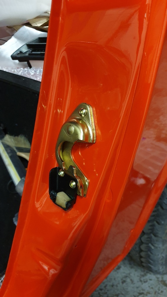

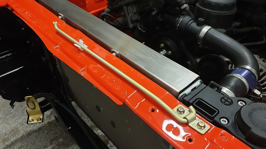

                      Remontage petit a petit de l'accastillage général :
                      Cliquez sur l'image pour la voir en taille rÃÃÃÃÃÃÃÃÃéelleÃÃÃÃÃÃÃÃà   Nom : 		21022308434725252917280364.jpgÃÃÃÃÃÃÃÃà  Affichages :	0ÃÃÃÃÃÃÃÃà  Taille :		133,4 KoÃÃÃÃÃÃÃÃà  ID : 			291217
                      Cliquez sur l'image pour la voir en taille rÃÃÃÃÃÃÃÃÃéelleÃÃÃÃÃÃÃÃà   Nom : 		21022308434925252917280366.jpgÃÃÃÃÃÃÃÃà  Affichages :	0ÃÃÃÃÃÃÃÃà  Taille :		140,0 KoÃÃÃÃÃÃÃÃà  ID : 			291218
                      Cliquez sur l'image pour la voir en taille rÃÃÃÃÃÃÃÃÃéelleÃÃÃÃÃÃÃÃà   Nom : 		21022308434725252917280365.jpgÃÃÃÃÃÃÃÃà  Affichages :	0ÃÃÃÃÃÃÃÃà  Taille :		148,2 KoÃÃÃÃÃÃÃÃà  ID : 			291219
                      Cliquez sur l'image pour la voir en taille rÃÃÃÃÃÃÃÃÃéelleÃÃÃÃÃÃÃÃà   Nom : 		21022308435025252917280367.jpgÃÃÃÃÃÃÃÃà  Affichages :	0ÃÃÃÃÃÃÃÃà  Taille :		154,7 KoÃÃÃÃÃÃÃÃà  ID : 			291220
                      visserie neuve au passage. Je ne cherche pas a respecter la forme des têtes d'origine, ce n'est pas une restauration "collection",
                      Cliquez sur l'image pour la voir en taille rÃÃÃÃÃÃÃÃéelleÃÃÃÃÃÃÃà   Nom : 		21022308501925252917280376.jpgÃÃÃÃÃÃÃà  Affichages :	0ÃÃÃÃÃÃÃà  Taille :		232,7 KoÃÃÃÃÃÃÃà  ID : 			291221
                      Cliquez sur l'image pour la voir en taille rÃÃÃÃÃÃÃÃéelleÃÃÃÃÃÃÃà   Nom : 		21022308501825252917280375.jpgÃÃÃÃÃÃÃà  Affichages :	0ÃÃÃÃÃÃÃà  Taille :		214,4 KoÃÃÃÃÃÃÃà  ID : 			291222
                      Cliquez sur l'image pour la voir en taille rÃÃÃÃÃÃÃÃéelleÃÃÃÃÃÃÃà   Nom : 		21022308501725252917280374.jpgÃÃÃÃÃÃÃà  Affichages :	0ÃÃÃÃÃÃÃà  Taille :		132,5 KoÃÃÃÃÃÃÃà  ID : 			291223
                      les détails c'est toujours sympa :-)
                      Cliquez sur l'image pour la voir en taille rÃÃÃÃÃÃÃéelleÃÃÃÃÃÃà   Nom : 		21022309045825252917280398.jpgÃÃÃÃÃÃà  Affichages :	31ÃÃÃÃÃÃà  Taille :		261,2 KoÃÃÃÃÃÃà  ID : 			291226
                      zero jeu dans les compas, une étape obligatoire quand on veut que les alignements de carrosserie soit potable.
                      Dernière modification par Triangulé, 27 février 2025, 20h01.
