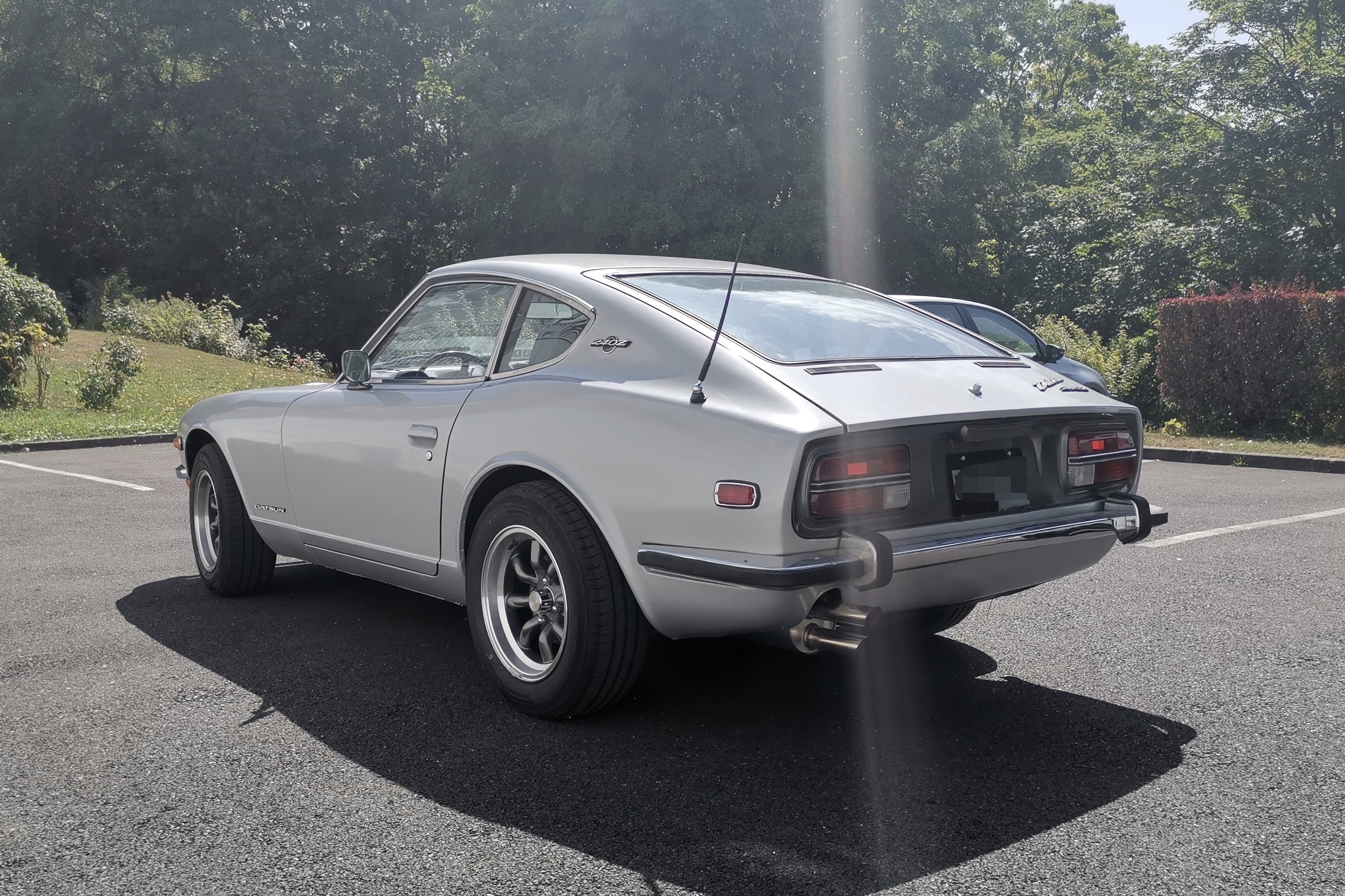

        Bonsoir les amis, laissez moi vous présenter la petite nouvelle du club !
        Une Datsun 240Z Américaine de 1971.
        - Importée de Californie il y a 2 ans
        - Boite 4 rapports
        - Couleur d'origine Silver Metallic (code 901)
        J'ai roulé quelques heures avec, et j'ai une longue liste de questions qui arrivent ah ah !
