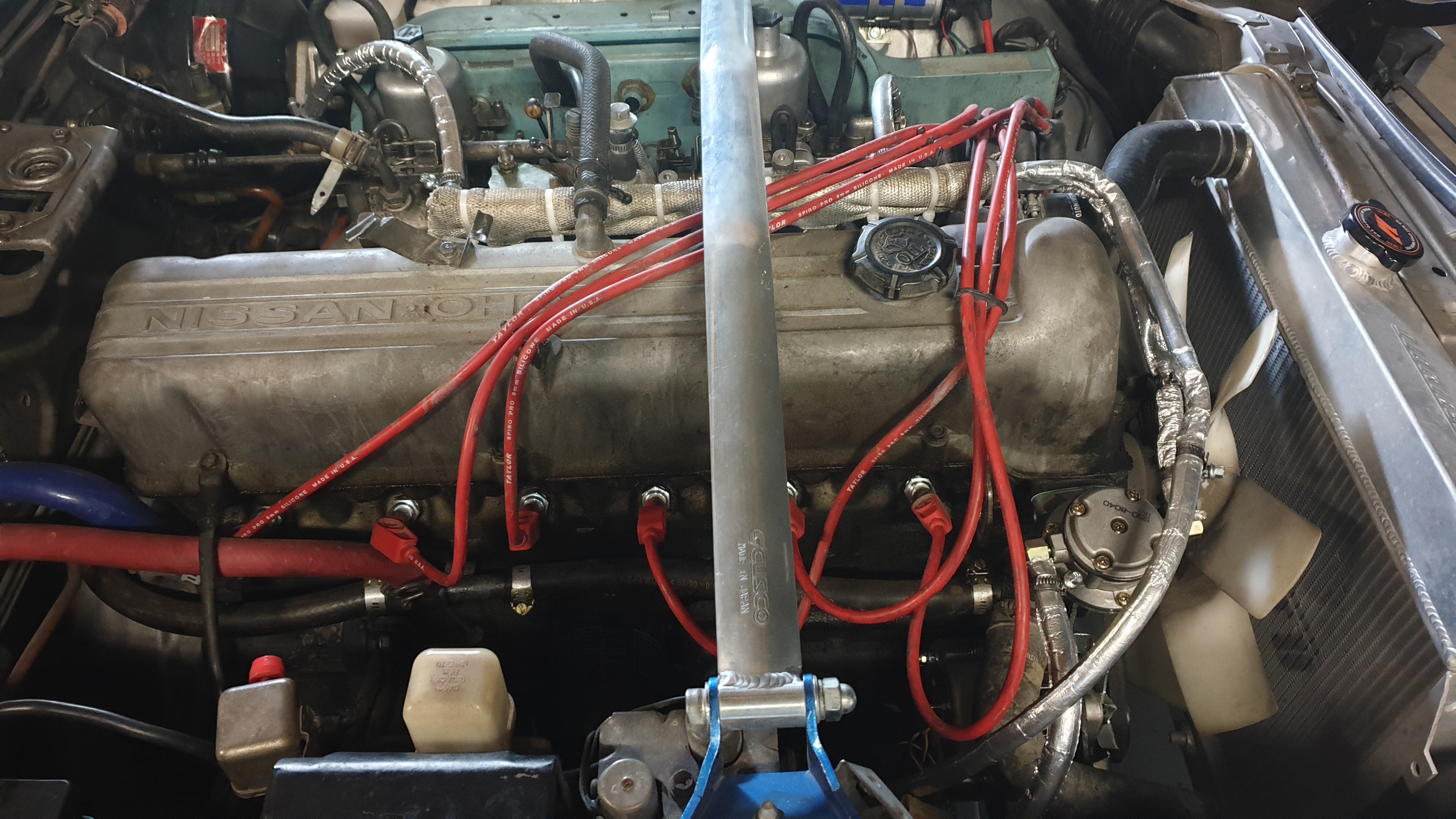

          Bon du coup filtre à essence commandé chez rockAuto, pour l'instant j'ai mis un universel pour rouler. Toutes les durites ont été changées et isolées j'espère que ça va être bon maintenant. Malheureusement la température extérieure a vachement baissée, je ne sais pas si les tests vont être probants.

            Ca y'est ça roule . Phil m'a mis la puce à l'oreille et en potassant les docs techniques je pense avoir trouvé ! La pompe électrique a un filtre interne, Phil me dis qu'il n'a pas de pompe électrique. Du coup je passe directement par mon filtre universel sans la pompe et ça marche. Soit la pompe est fatiguée soit son filtre est encrassé. Impossible de vérifier le filtre sans caser la pompe elle n'a pas été ouverte depuis 1974 tout est collé. Si ça continu à rouler sans je vais juste tourner avec la pompe mécanique qui est neuve.
