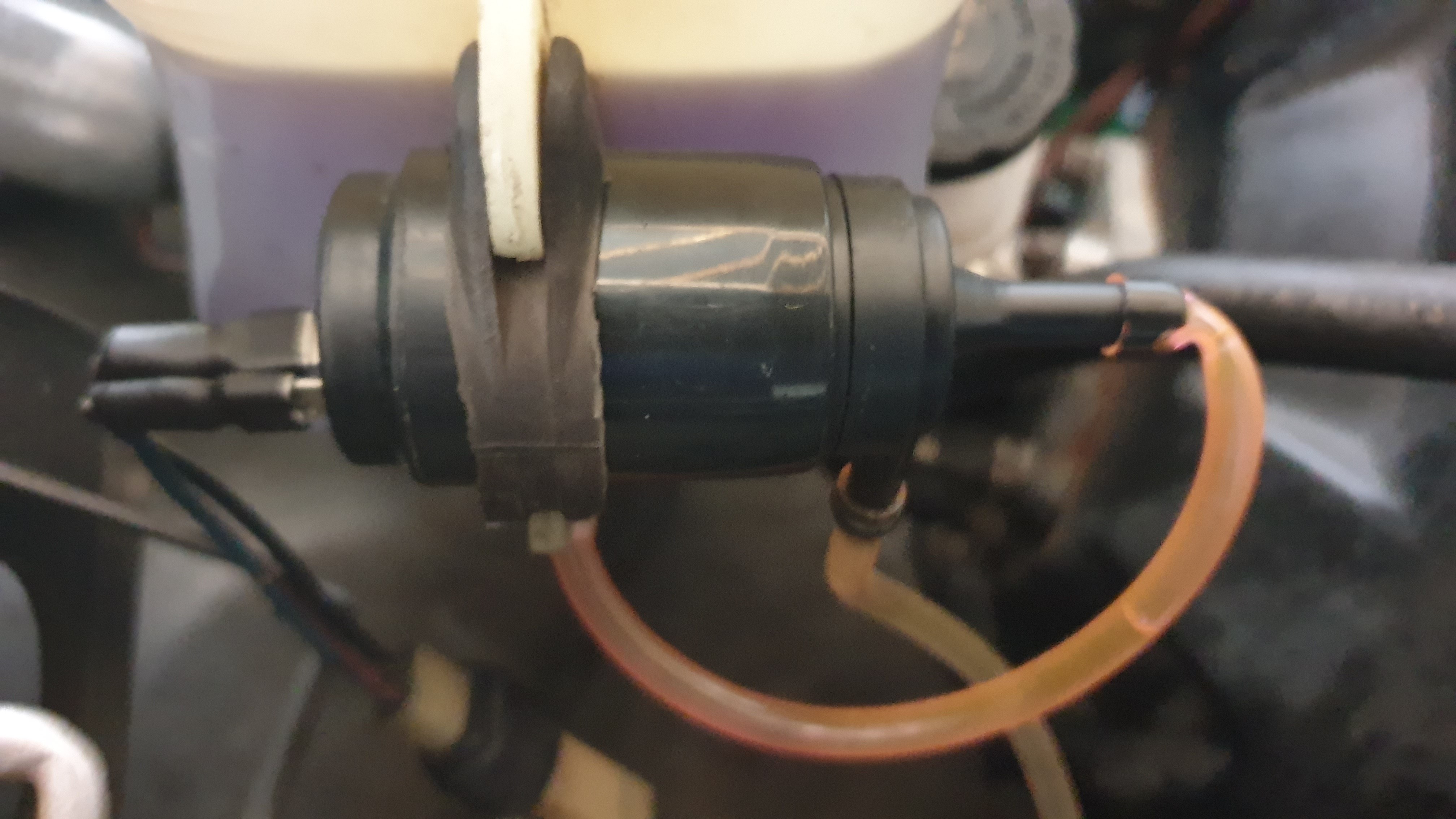

    Pour faire un retour sur la pompe BMW:
    Il faut adapter des câbles pour rendre le branchement compatible, rien d'incroyable en soit mais il faut sertir 4 connecteurs avec des bouts de câbles. Pour la connection avec les durites d'eau: aucun problème.
    Le corps de la pompe est plus gros que celle d'origine, elle ne rentre donc pas dans le silent bloc en caoutchouc, il faut donc trouver une solution pour la monter (solution Ghetto: Scotch autour de la pompe jusqu'à ce que l'épaisseur soit correct, solution propre: un nouveau silent bloc en PETG en impression 3D)
      Voilà ce que ça donne avec une pompe de E30. Je l'avais vite fait pour le CT y a plus qu'a faire propre.

        Merci les Zamis. Oui ce type de pompe ressemble mais diamètre 35mm. D'origine c'est genre 28mm.
        c'est cool de m'aider. Je vais voir semaine prochaine pour commander et avoir la pièce pour mon retour en Allemagne. Je vous tiendrai au jus !

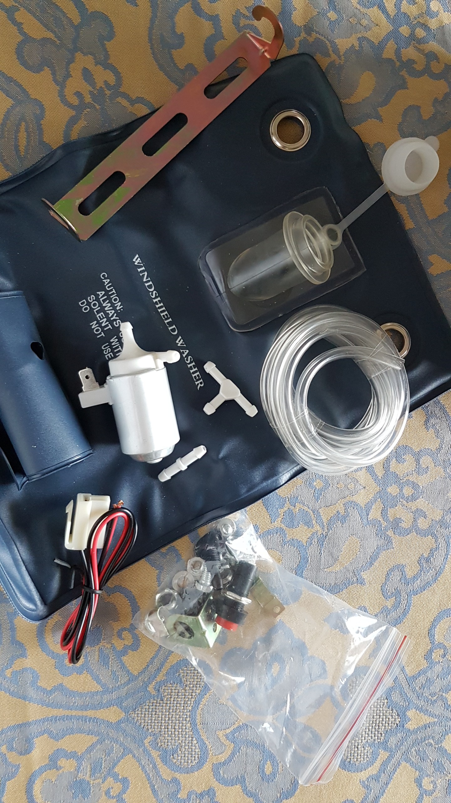

          Kikou tous. Bon j'ai fait un premier achat et j'attends une seconde pompe... Samedi prochain si tout va bien j'ai trouvé un amiZ allemand pas trop loin pour me souder les câbles...
            Kikou tous !
            La seconde pompe n'est jamais arrivée... donc ce matin avec l'aide d'un Zdiste à 40km de chez moi on a bricolé... avec le kit reçu. Et ça s'est très bien passé. Je vous place toutes les photos du tuto dans la rubrique dédiée.
