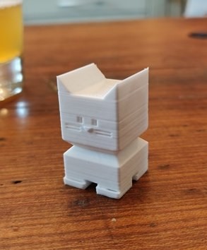

Cette méthode implique forcément des stries sur les pièces. Différents réglages peuvent être réalisés afin d'en améliorer la finition (finesse de couches, précision de la machine, température d'extrusion, etc.)
A savoir aussi que par cette méthode, les propriétés mécaniques du matériau utilisé ne sont pas isotropes - elles changent en fonction de leur direction. Il faut donc faire les choses intelligemment pour réaliser des pièces structurelles.

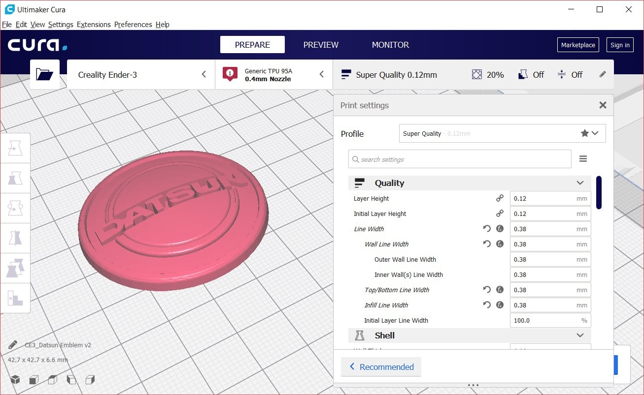

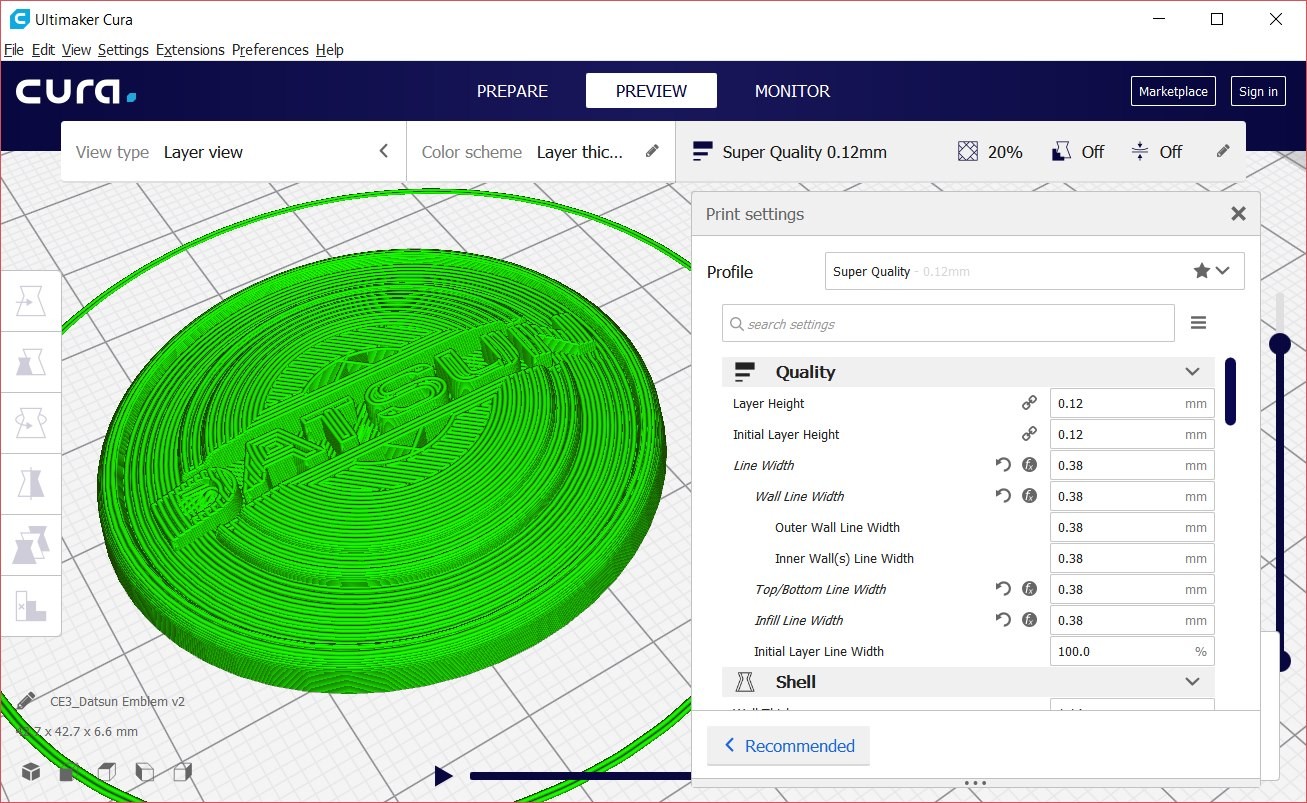

Il faut donc partir d'un fichier 3D (en format STL) et le trancher (slicer en anglais) via un soft qui transformera le fichier en une suite d'instructions en format texte (format: gcode en réalité)

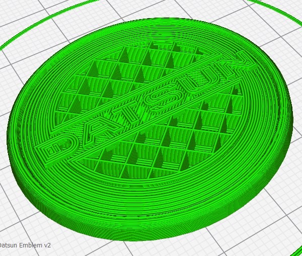

Un logo importé sur sa plaque dans le logiciel de modélisation :
Le logiciel converti le fichier en un fil que la machine suivra :
Pour économiser de la matière et du temps, les modèles sont quasi systématiquement creux. Les contraintes sont toujours maximales en surface et il n'est souvent pas nécessaire de remplir pour les rendre solides. Beaucoup de paramètres existent pour remplir la pièce: forme des arêtes internes, leur épaisseur, leur densités, leur orientation, etc.
La vraie "science" se trouve donc dans la façon avec laquelle le logiciel choisi du "slicer" la pièce. Il y a des centaines de paramètres réglables qui jouent en fonction de l'imprimante et cela peut générer un beau ou un vilain résultat.
Parmi certains réglages:
- épaisseur des couches de matières
- réglages de la première couche: température spécifique, épaisseur, maillage, type de maillage, etc.
- épaisseur des murs en nombre de passes
- Type de maillage interne et l'intensité
- Température d'extrusion, température du plateau
- Vitesse et accélération de la buse lors des déplacements
- Condition de refroidissement de la matière
- stratégie de passe, etc. etc.

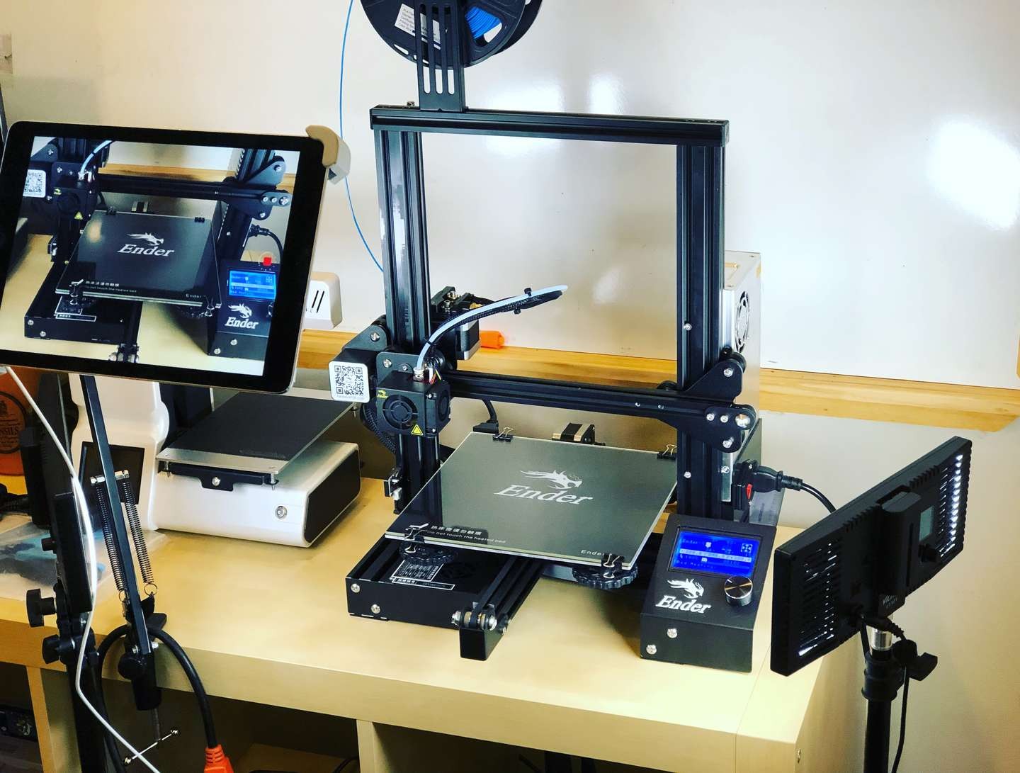

Ma machine: Creality Ender 3, que l'on peut trouver à cette adresse ou sur le site Gearbest (où Il faut 1 mois de délai pour recevoir l'imprimante)
Crédit Photo: Howchoo.com (avec un test sympa en anglais en raccourci)
Elle vaut 170e + quelques options comme un plateau en verre trempé. La beauté du principe est qu'avec l'imprimante on fabrique ensuite nous même les améliorations que l'on peut effectuer. Elle a une très large communauté d'utilisateurs, des tonnes d'améliorations possibles et qu'elle fournit de très bons résultats
Je peux vous dire que nos amis chinois ont une longueur incroyable d'avance sur nous dans ce domaine. Les pièces sont d'une qualité remarquable: alu extrudé anodisé, rouleaux en téflon, pièce en alu dans la masse, etc. Il y a bien quelques ajustements à faire ici et là (une vis avait un pas de vis pourrie - vite remplacée par une neuve) mais pour 170e, c'est incroyable.

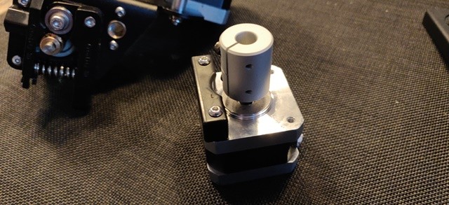

Détail de l'extrudeur :
ou du moteur en Z :

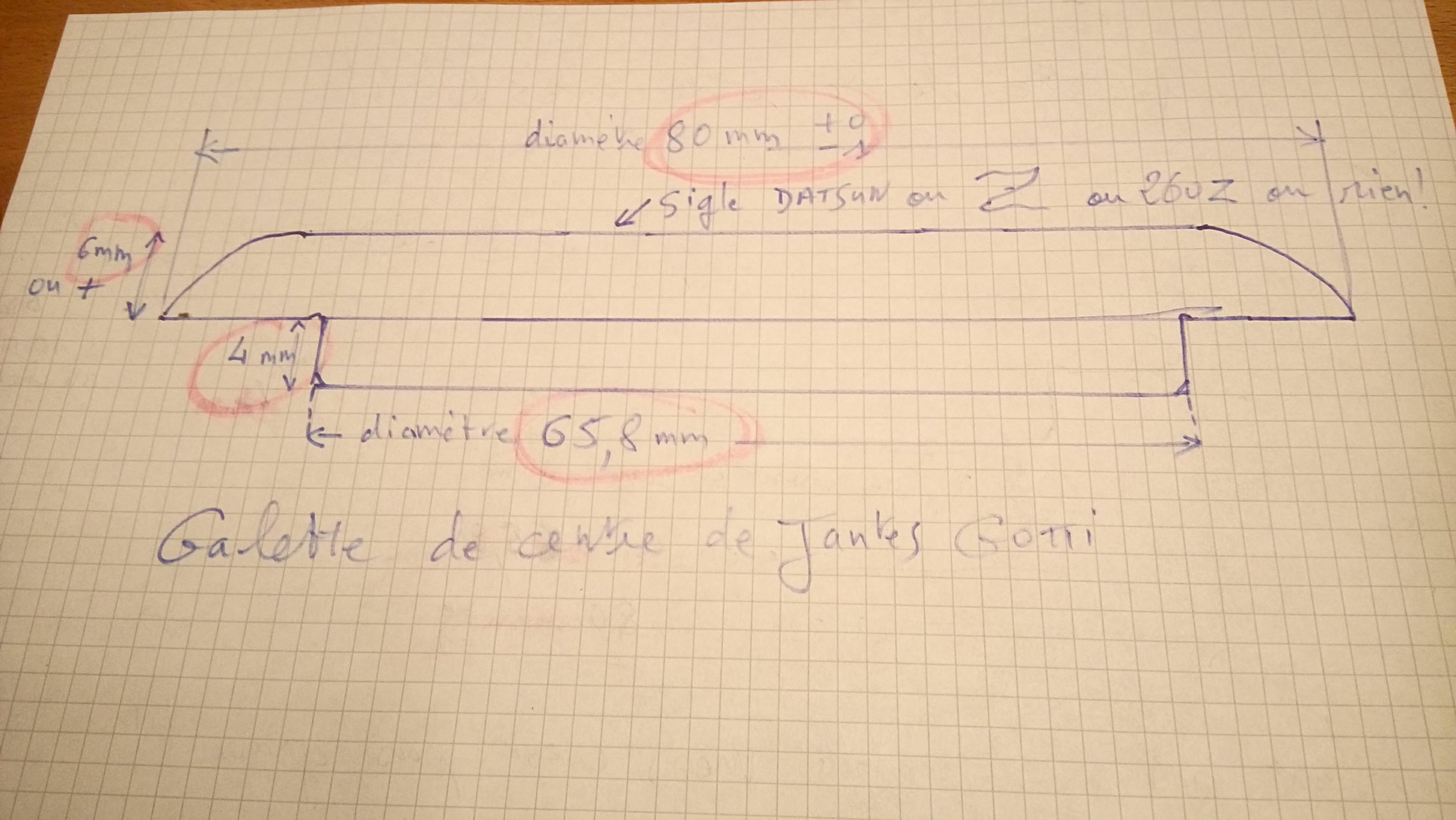

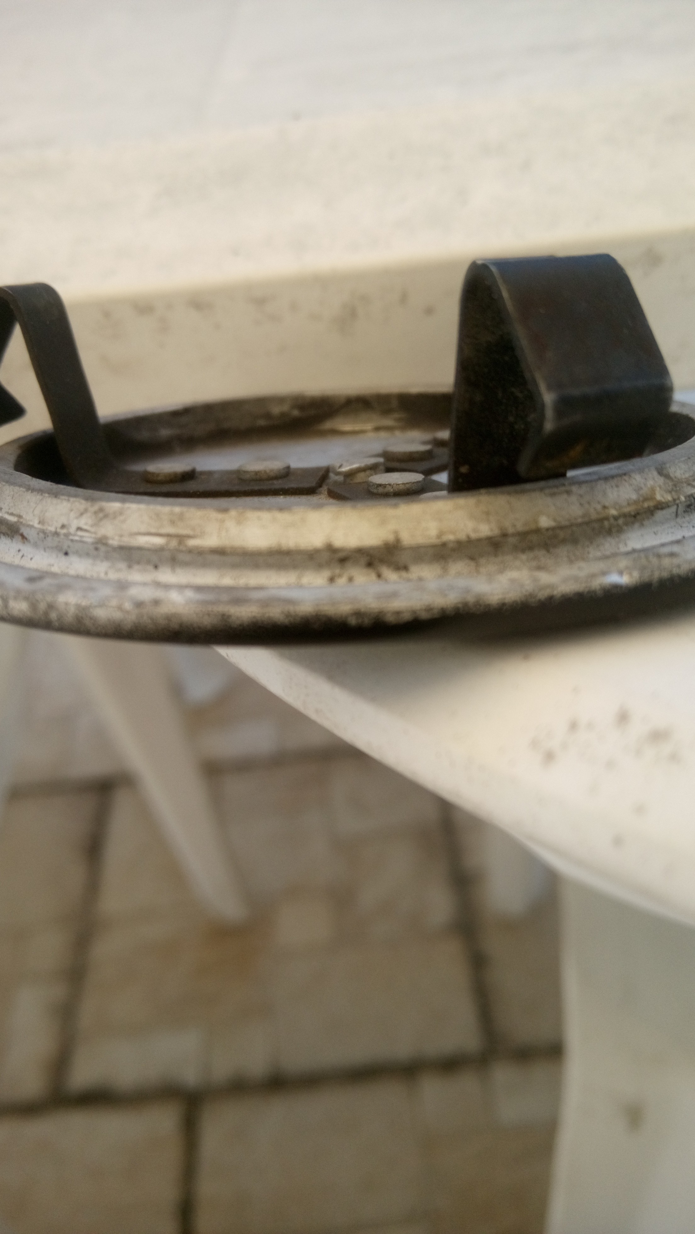

J'ai commencé à me servir de cette machine il y a peu de temps. Je n'ai encore fait que des pièces visant à optimiser la machine et à apprendre à m'en servir. ça devient un jeu

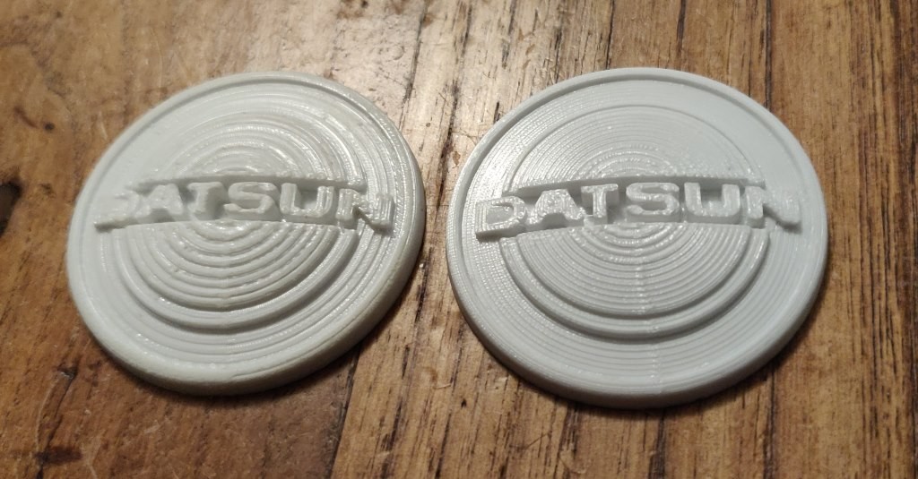

Mon premier essai réel qui est en réalité un Benchmark - Les variations que l'on voit sur la photo sont des variations de couleurs dans le fil choisi. On voit simplement quelques défauts sur les pieds du chat.
Voilà mon premier médaillon DATSUN ; pas encore terrible mais c'est un début.
1e et 2e essais, le premier grossier et mal maîtrisé (je n'ai pas touché un seul paramètre du programme), le deuxième plus fin et mieux géré. On voit les stries dus au procédé de fabrication mais la qualité n'est pas si mal si on considère leur taille réelle: une pièce de 2€.
ou du moteur en Z :
