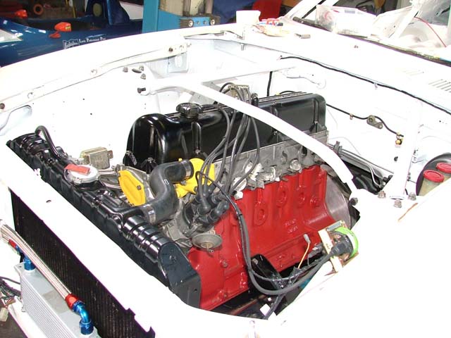

Ma nouvelle culasse P79 Rusch Motorsports

                Est ce que vous entendez la mienne dans mes vidéos ?
                Ici, le moteur et culasse de la 240Z aux Mans Classic 2006.
                  ils ne sont pas carrés les conduits d'échappement là?
                  A mon avis, si tu améliore ton moteur, arbre cammes, , culasse, pipe d'admission etc pour gagner plus des ch, le moteur va demander plus d'essence et plus régulièrement (pression constant) donc, oui, mets toi une pompe électrique.
                    Normalement rond - c'était un moteur d'une 280Z.
