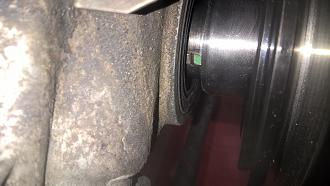

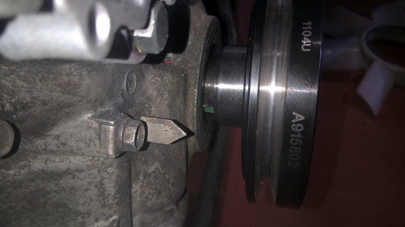

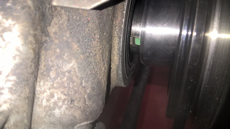

          Bon j'ai réussi à positionner cette clavette de mer..... pourquoi les ingénieurs n'ont pas disposé la rainure qui accueille cette clavette de mer...au bord du vilebrequin !!!!
          J'ai fait un patron en carton pour me guider.
Nom : 		clavette.jpg
Affichages :	268
Taille :		92,3 Ko

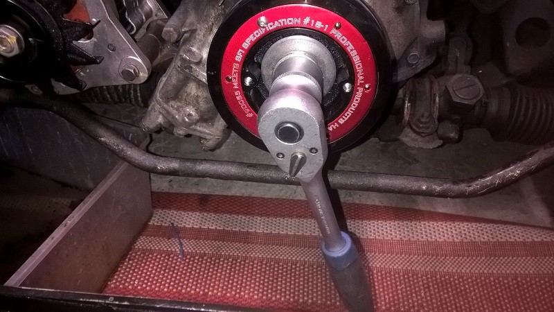

            La poulie ne rentre pas comme je le pensais, j'ai vu sur un forum, un américain mettre la poulie dans l eau bouillante afin quelle rentre plus facilement.
            En faite je n'oses pas insister, est ce normal ou pas je crains de d'endommager le filetage !!!! je la serre au cliquet mais je suis qu'au début !
            Cliquez sur l'image pour la voir en taille réelle   Nom : 		1.jpg  Affichages :	0  Taille :		79,8 Ko  ID : 			281930Cliquez sur l'image pour la voir en taille réelle   Nom : 		2.jpg  Affichages :	0  Taille :		119,7 Ko  ID : 			281931
              C'est le coup classique, trop serré et pas assez serré,tout est Une question de tolérances.Ca doit monter serré, mais pas à faire péter la vis !la clavette Sert à guider mais pas à encaisser le couple.
              Bon courage, prévois déjà d'avoir à redemonter et à toiler quelques centièmes
                Ouep en effet. Bon c'est rentré mais la clavette était décalée, j'ai du bouger la poulie au tout début, la Z est à distance. J'y retourne demain, je ferai d'autres photos cela servira à d'autres merci pour le courage j'en ai besoin
                Dernière modification par flynt, 06 juin 2020, 18h50.
                  Fais un essais sans la clavette, ça te permet de voir si la poulie passe bien sans prendre le risque de voir la clavette se déplacer. C'est une poulie d'accéssoires il n'y a pas de grosses contraintes d'entrainement, elle doit coulisser facilement.
                  Regarde aussi si la clavette passe librement dans la rainure de la poulie, parfois c'est un peu trop juste du coup la clavette se déplace quand tu fais le remontage.
                  Un peu de lubrifiant quelconque sur le vilbrequin aide aussi.
                  Une dose de patience avec une dose de chance et tout va bien se passer

                    yes Benoit, mais ce qui pouvait arriver arriva !!!!
                    La poulie rentre j'ai fait un essai avant, à un moment je n’arrivai plus à serrer mais vraiment alors que il y avait encore du chemin à parcourir je n'ai pas voulu utiliser la rallonge heureusement, . Donc je l'ai retiré et là la clavette a reculé donc c'est soulevé au fond, la poulie est marqué au bout.
                    Je ne sais plus quoi faire, voir la voiture comme cela , j'ai les boules .
                      il y a t il une âme charitable pouvant me prêter un bloque moteur, ou bien me dire ou en trouver. je l'ai mis en 5 ieme avec des cales mais je n'arrives pas à aller au bout l 'élasticité rend impossible l'entreprise. au début cela rentre comme du bord ( ps je remets la poulie d'origine) mais il reste 2 cm ou je dois forcer (montage à blanc sans clavette)
                        Tu dois avoir un soucis avec le filetage de la vis ou du vilbrequin.
                        inspecte au mieux que tu peux les deux, si tu as un comprésseur souffle le filetage du vilbrequin et essais de remettre la vis sans la poulie pour voir ou est le point dur.
                        vérifie alors la longueur qu'il te reste pour serrer plus (rondelle comprise) et compare la avec la longueur qu'il te faudrais pour que la poulie bien positionnée soit bloquée.
                        Pour la poulie un petit coup de lime et papier à poncer fin et c'est reparti, je ne pense pas que c'est abimé la partie ou vient le joint d'étanchéité.
                        Méthodologie et persévérance surtout pas de marteau
