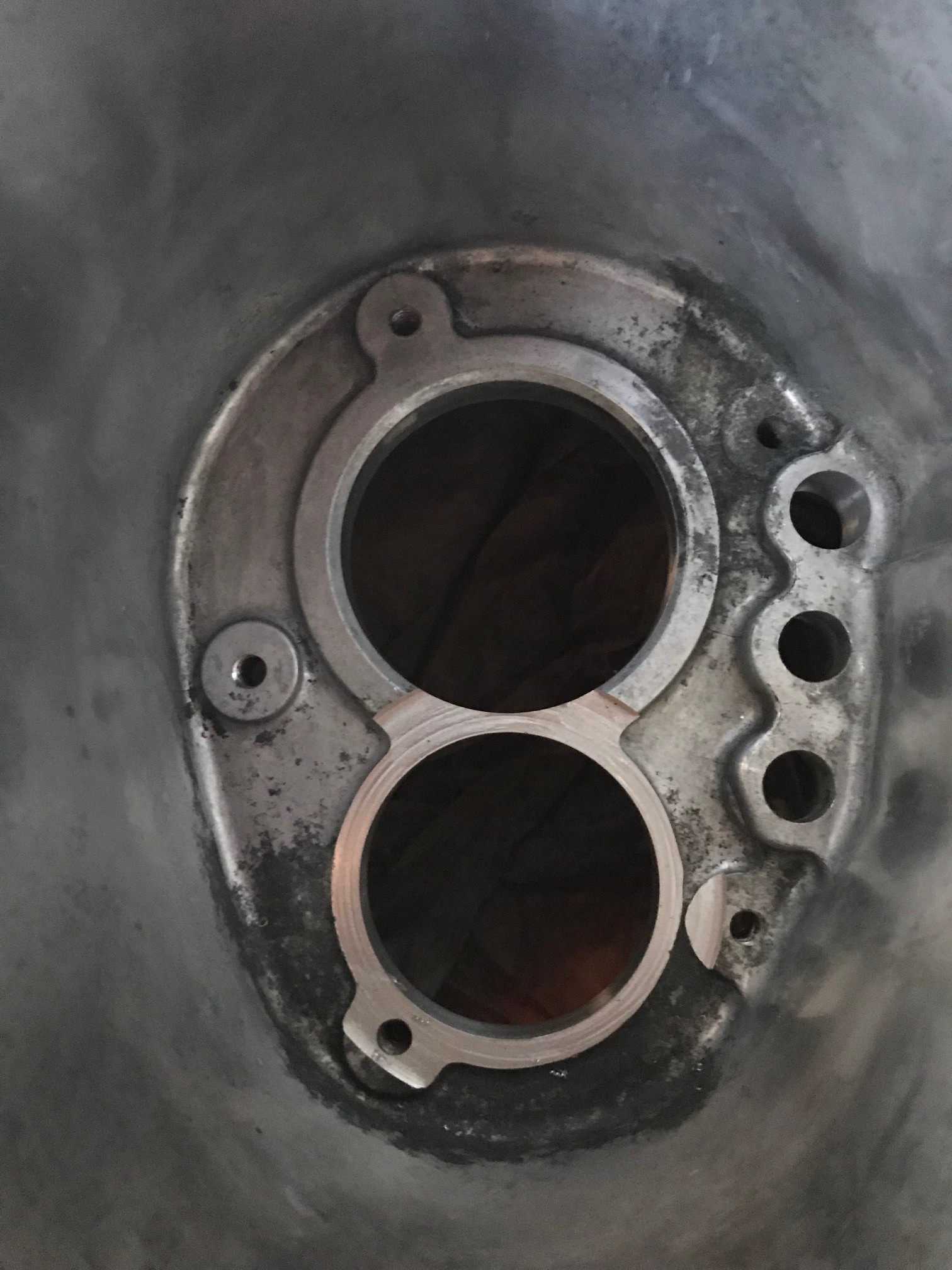

    Je suis en train de remonter une boîte de S13 sur une cloche de boîte de 280 ZX. Je dois faire reprendre la portée du roulement de l'arbre secondaire en diamètre 62 et passer l'alésage de l'arbre de commande de 14mm à 16mm.

              Cloche récupérée...2 mois d'attente et 120 euros ! Je vais tester le montage ce weekend...
