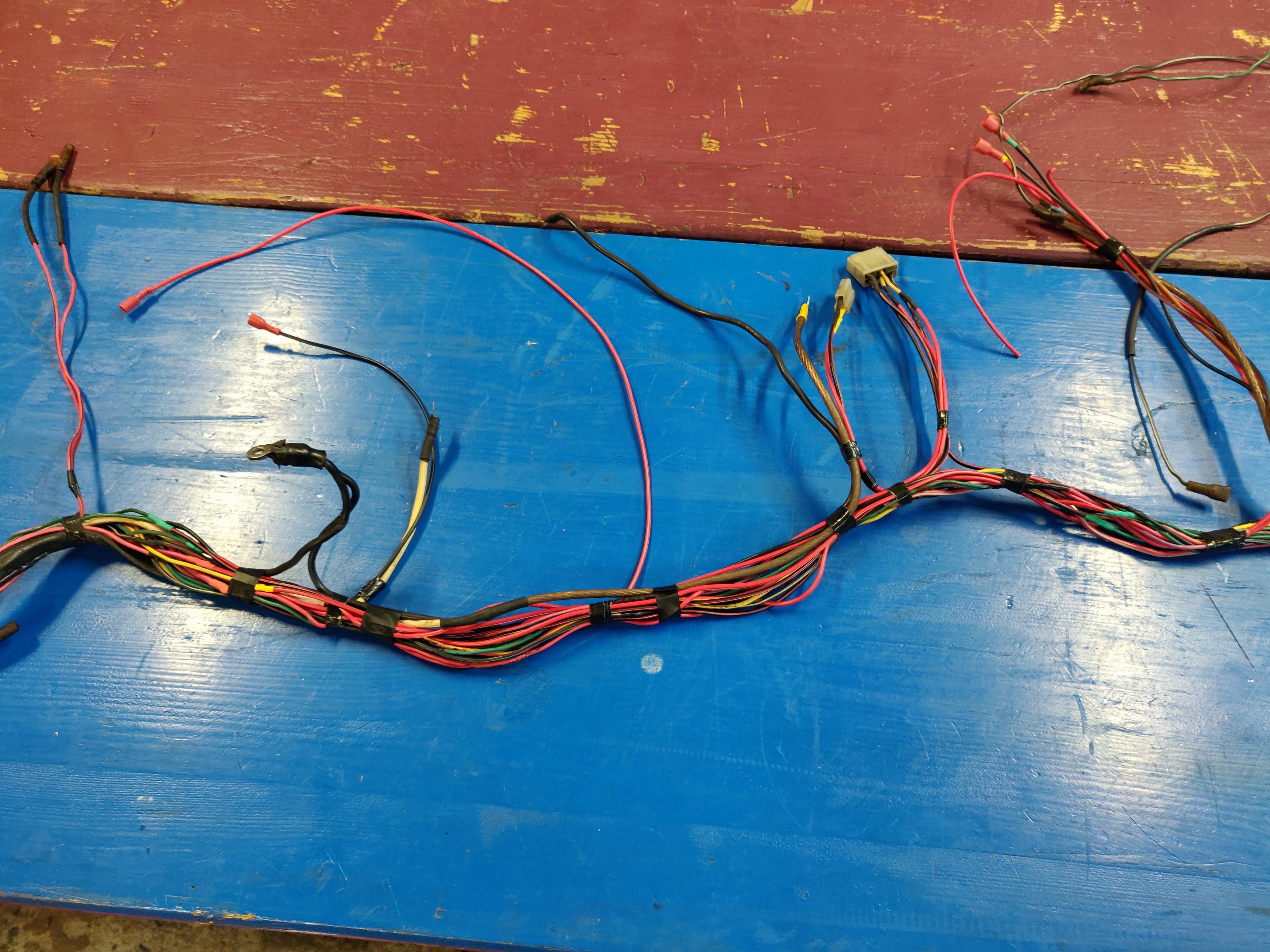

          Hier soir, 4h de boulot et pas mal de câbles changé, c'est bien plus propre.
Nom : 		IMG_20190507_223404.jpg
Affichages :	298
Taille :		2,72 Mo
          J'ai remonté ce soir, conclusion, entre 0.03 et 0.07 amps de consommation contact coupé (consommation parasite normale) l'alternateur donne correctement, mon ampere-metre refonctionne correctement ainsi que le klaxon et j'ai profité pour améliorer le câblage du mod de relais de phares.
