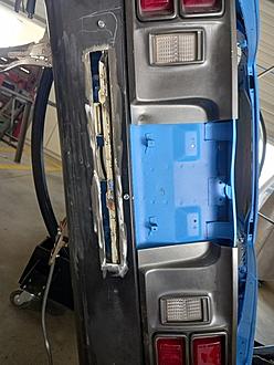

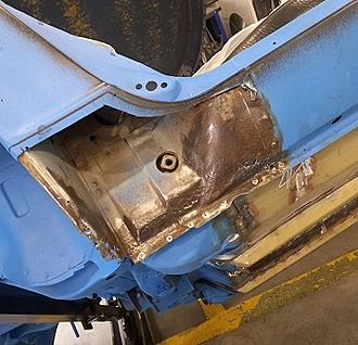

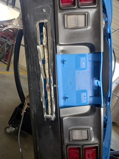

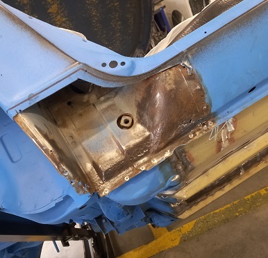

                    Achat des différents éléments de tôles et début du travail de tôlerie et soudage.
Nom : 		20220401_101306.jpg
Affichages :	233
Taille :		61,7 Ko
ID : 			303106Cliquez sur l'image pour la voir en taille réelle
Nom : 		20220301_164338.jpg
Affichages :	132
Taille :		39,7 Ko
ID : 			303107Cliquez sur l'image pour la voir en taille réelle
Nom : 		20220404_140318.jpg
Affichages :	208
Taille :		75,3 Ko
