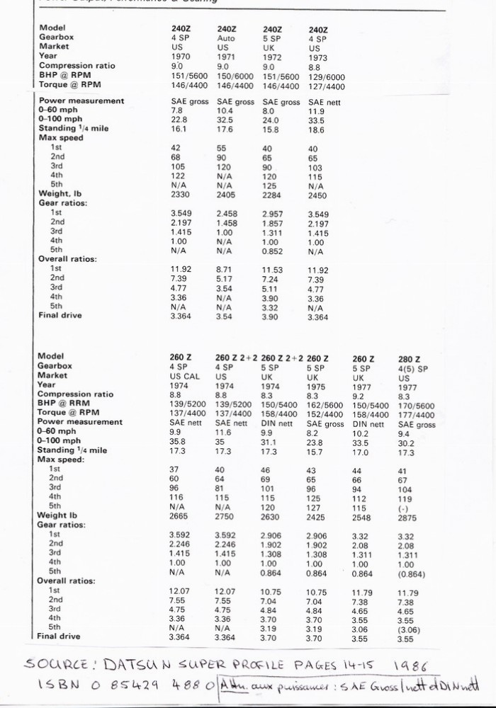

            Qu'est ce qui justifie la différence de temps du 0-60mph entre une 240z US '70 et une 73? Elles ont les même ratio et sensiblement le même poids. L'anti pollution est si restrictive que ça?
            D'ailleurs la 70 a le meilleur 0-60 de la lignée malgré le pont en 3.35.^^
              1973 = carbus 'plat' comme les 260Zs et connue d'avoir 5-8ch en moins. Plus lourde aussi avec les amortos des pare-chocs et d'autre équipement de sécurités.

                Ca a du sens mais la on a plus de 3s de différence sur le 0-60, ca parait beaucoup (peut-être des imprécisions (volontaires ou pas) des calculs de l'époque aussi)

                il y a aussi des 3.54 dans certaines ricaines 4 vitesses... donc, peut être ce genre de différence entre les mulets de test? ou, une différence de protocole de mesure...
              70 => 151 ch
              73 => 129 ch

                  70 => 151 ch
                  73 => 129 ch
                  Non, pas de ch des 'hp' et SAE !
                    SAE GROSS en 1970 et NETT en 73...

                    240Z 151 ch, 280Z 170ch puis 280ZX 2.8Efi 140ch.....?
                    240Z = SAE
                    280Z = SAE
                    280ZX = DIN
                    Marc, 240Z 1973 = DIN....tu croire ?
                      SAE net est en effet proche du DIN même si la mesure n'est pas prise au même endroit du moteur. En Allemagne la 240Z avait 130 ch DIN.
                    Oui, ça me semble correct.......MAIS, la 240Z de 1973 aux Etats-Unis avec les carbus 'flat-tops' et bridé avec un EGR et d'autres matos anti-pollution était un veau donc pas de 130DIN.
