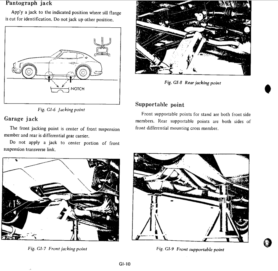

    Bonjour
    Je suis à la recherche d'un document que j'ai vu à un moment sur le forum mais impossible de remettre la main dessus...
    Ce document précise par 2 photos, et quelques commentaires, la manière à utiliser pour lever la voiture.
    Est ce que quelqu'un aurait ça?
    Merci
    La qualité est pas terrible, issue du manuel de service :

      Tu trouves ça dans la partie "GI General Information" du manuel de service
      http://www.xenonzcar.com/s30/fsm.html
        Super, merci!
