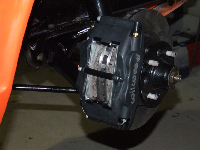

ça doit pas passer avec toutes les jantes...c'est quoi comme dimension tes jantes Sean ET et largeur diam?

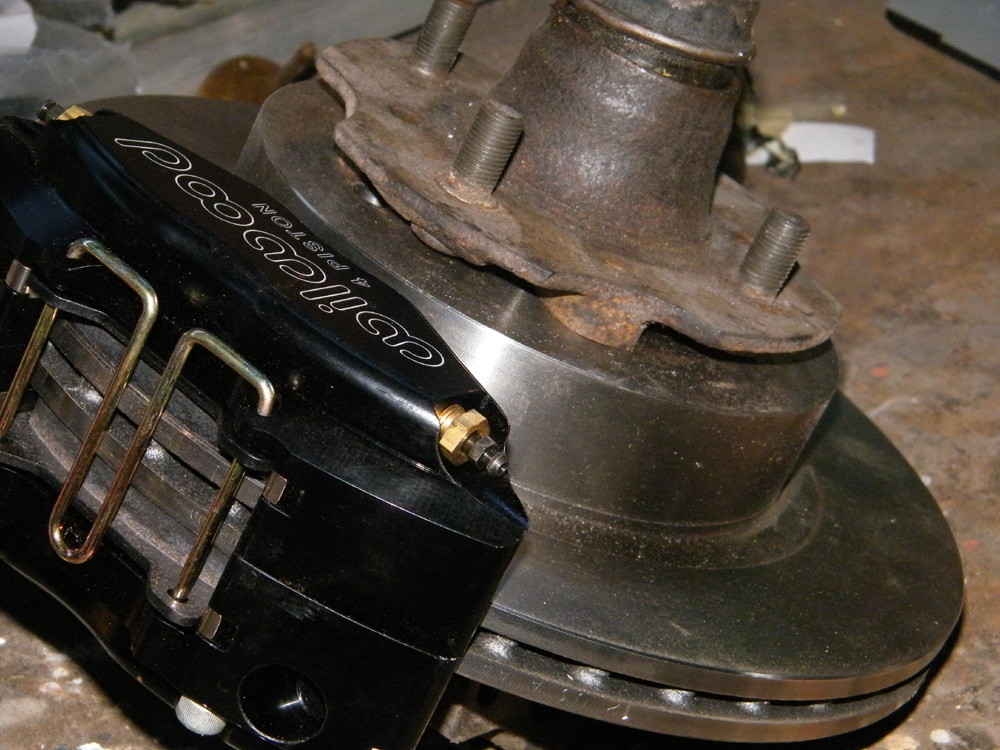

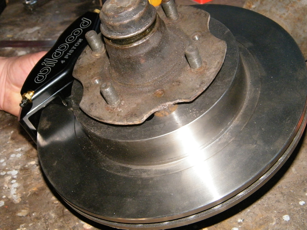

pas de problème dans l'alignement du disque entre une 240Z et Une 260Z? car les moyeux sont différents et ne centrent pas le disque pareil...???

c'était juste une remarque pour pas se faire avoir, car justement je vient de faire différents essais de moyeux avec mon kit freins car j'ai un défaut sur mes cales de centrage du disque et en effet il y a de grosses différence entre les moyeux de la 260Z et 240Z

Je sais c'était dans le but d'eviter un connerie mais fait moi confiance - la photo que Sylvain à mis recentment pour montrer la difference entre les moyeux des 240s et 260s viens de moi !
Disponible pour faire la comparision nous avons plusieurs 240Zs, deux 260Zs et une 280Z. Le partie le plus difficile c'est d'avoir l'étrier le plus grande/puissant avec les plaquettes le plus grandes mais que ça marche en dessous une jante d'origine diamétre et largeur de 14"..........et en dessous le budget !
