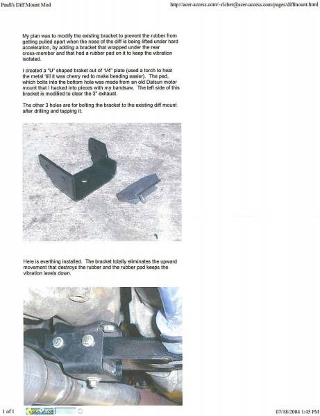

    j ai un claquement dans le pont , j ai découvert que le silent bloc avant est défectueux
    Pas la sangle celui qui est sous le pont
    je trouve pas sur les sites, si vous pouvez me donner un lien, ça m’arrangerait bien
    merci d avance

ID : 			255553 Ce montage en provisoire est il efficace
    merci
      Pourquoi en " provisoire " ? j'ai fait l'équivalent en montage " pas provisoire , juste pour remplacer la sangle obsolète qui prend du jeu

        Ce montage remplace la sangle donc ne répond pas à ton problème si j'ai bien compris.
          Est-ce cela que tu cherches?

            Par contre en attendant , j' ai réalisé le montage de la photo
            fer U soudé sur l' existant avec une protection sous la traverse
