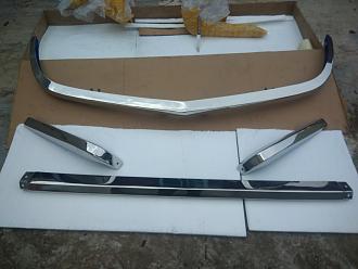

          Bon, un peu dur d'avoir un devis en direct avec conditions d'incoterm...
          Mais j'ai eu une photo
          Et là, le doute...
          Aroundel, Scorpion93, cela ressemble bien à vos Harrington???

            Effectivement, pas pour Z, le arrière est en 3 partie et l'avant est plus fin avec l'attache de plaque immat en dessous

            Tu pense que c'est pour Datsun Roadster??
            pas de photos des PC 240Z car il pleut aujourd'hui au Vietnam!!!
            ils sont à 550 USD sans le port qui était de 165 USD pour les PC du roadster.
            2 versions: avec/sans caoutchouc
            faut être patient dans les échanges avec eux car le niveau d'anglais n'est pas extraordinaire
            mais vaut mieux prendre son temps pour recevoir le bon produit

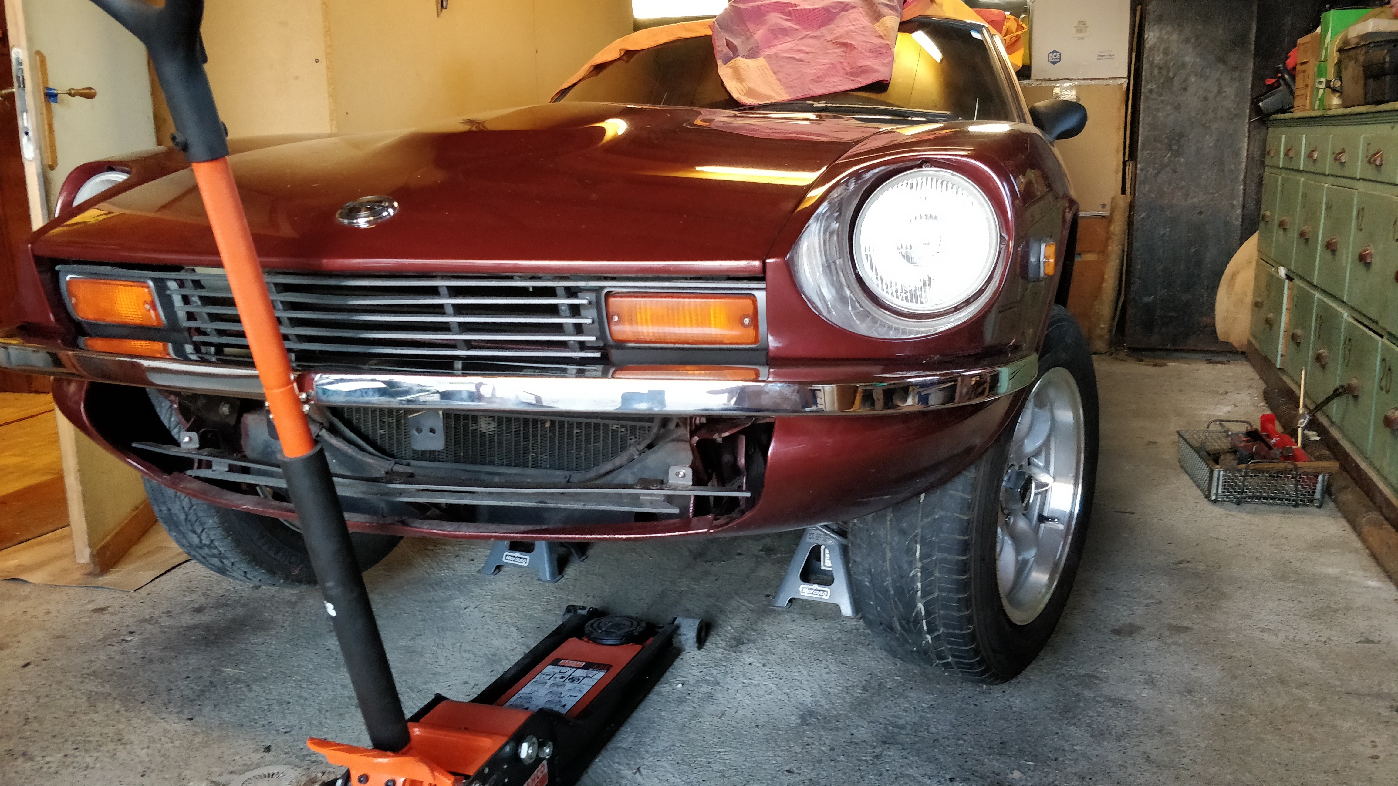

            PC avant Harrington monté, avec les bracket de zcardepot.
            J'ai deux mains gauche donc j'y ai passé l'après midi.
            Ca pourrai être mieux niveau ajustement mais c'est pas si mal. Le PC semble un peu trop cintré sur les côté, ou il y a peut-être moyen de faire mieux au niveau des attaches (plus courte/angle différent) mais franchement c'est très correct, j'ai vu pire sur des 240z d'origine ^^.
            Satisfait du résultat, surtout comparé au banc public d'avant, et on gagne au moins 10-12 kg .
            Par contre les klaxon sont fixé sur les vérins à l'origine donc il faut se débrouiller pour les fixer ailleurs en modifiant la platine, rien d'insurmontable.
              Bon en fait j'ai pu fixer les klaxon sur un trou déjà existant, avec un boulon, c'est très propre et pas voyant

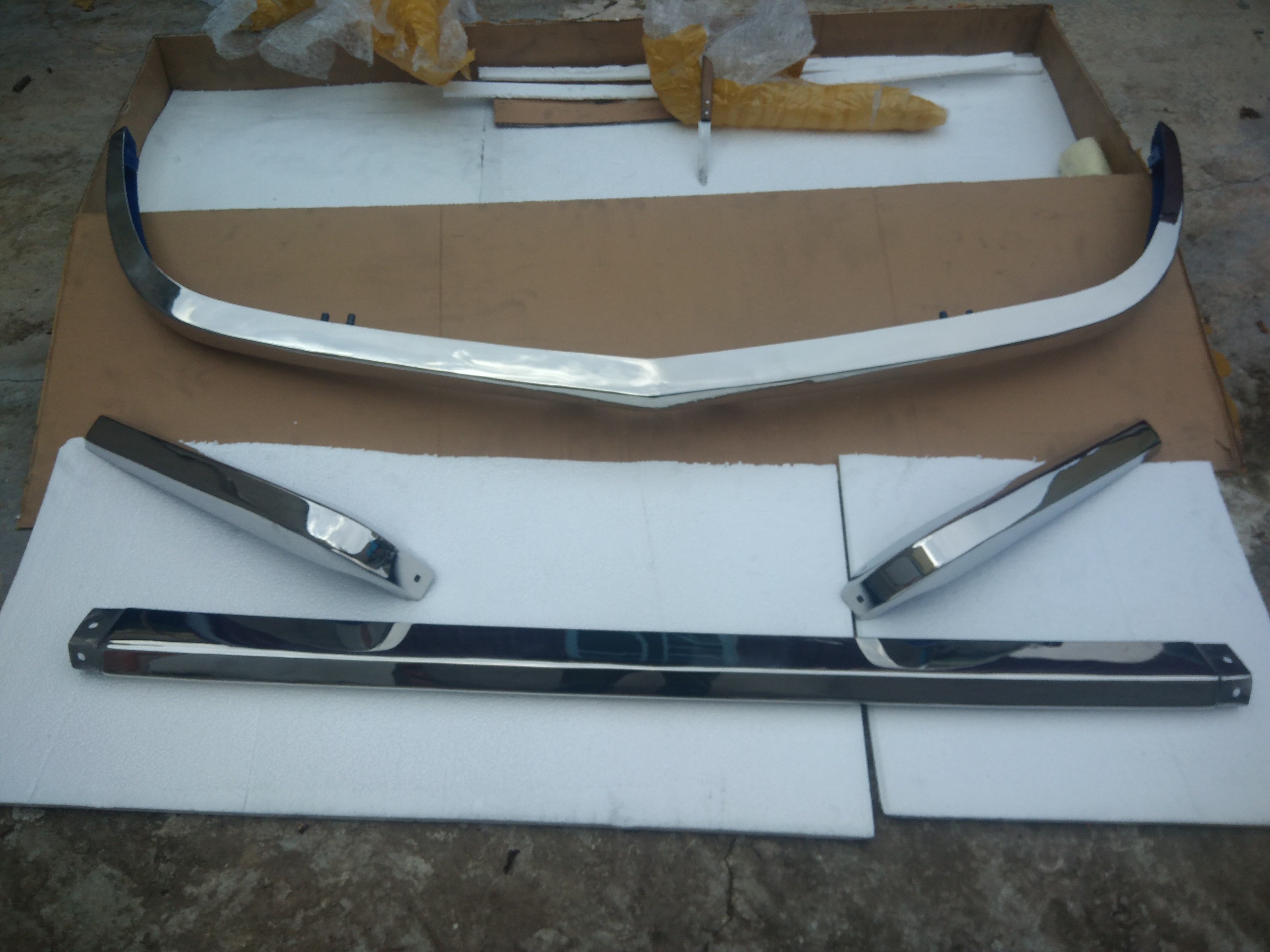

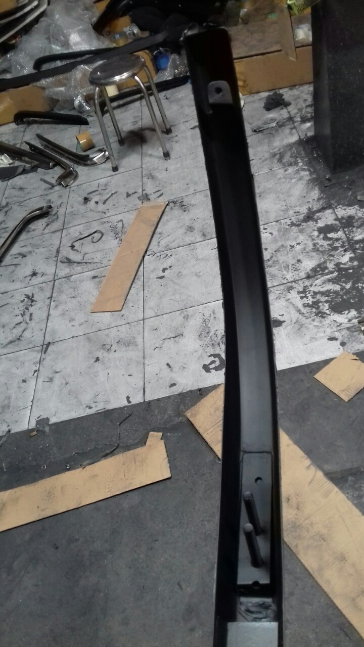

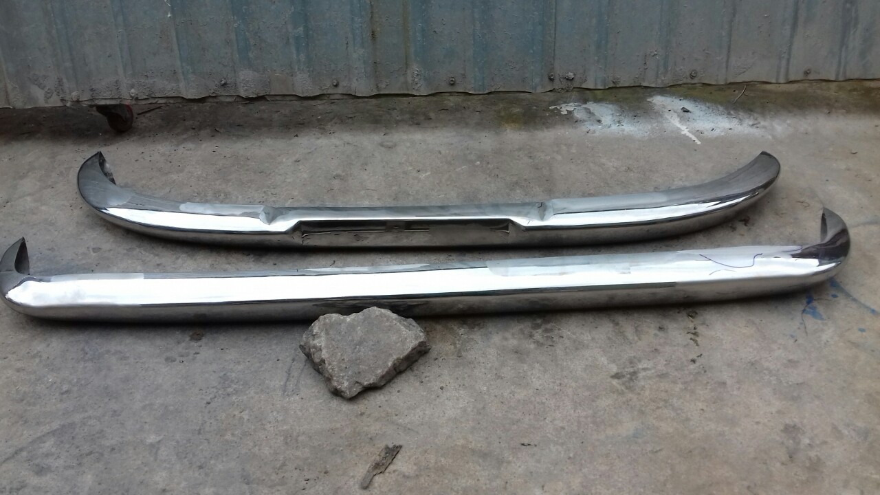

                Des photos de ce que j'espère recevoir

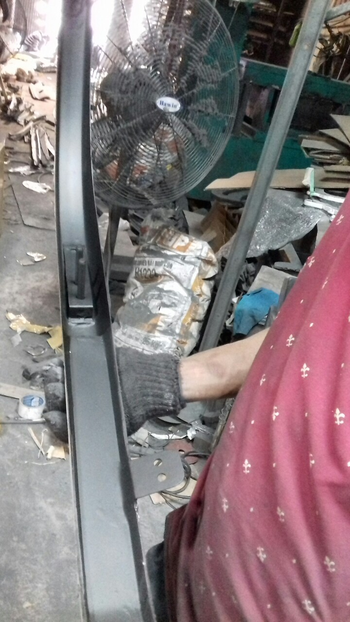

                Leur atelier à l'air NICKEL CHROME!!! #blaguedelannée
