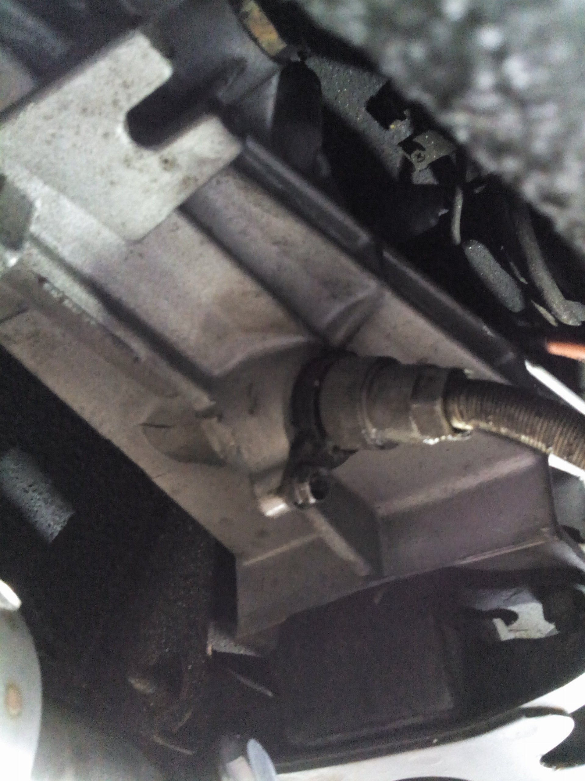

    Moi aussi j'ai besoin de remplacer des joints de ma boite (j'ai une boite de S13 sur ma 260Z 2+2)
    Questions :
    1/ le joint SPI est-il différent entre une S13 et une S30 ? Si oui, quelle est la référence du joint spi de S13 ?
    2/ quelle référence pour le joint de la pièce en photo (tjrs sur la boite de S13) ?
    Enfin, je pense commander chez Rockauto, mais si quelqu'un a ces joints et veut me les vendre, je suis preneur...
    A bientôt, et merci pour vos réponses. Cliquez sur l'image pour la voir en taille réelle

          Sylvain, je précise que ma boite n'est pas celle d'une S30, mais celle d'une S13... Alors, thé Zstore est-il le bon fournisseur ?
          Puis-je y commander :
          1/ joint de transmission arrière, manuel, 70-83, code ZX 20-1511 à $11,17 ?
          2/ O-ring compteur de vitesse pignon petit 70-86 Z/ZX, code 20-1550 à $4,72 ?
          J'ai peur que ces joints ne soient pas les bons et que je m'en aperçoive avec le mécano une fois la boite "tombée" ou bien dégagée...
          Merci trésorier ☺️
            Je ne sais pas... je n'ai pas d'experience sur les Silvia
            cela vaut presque rien donc le risque est faible
            puisque ton câble compteur est celui d'origine, je pense que le petit torique est le même
            mais ce sont des supputations
              L'élément avec le pignon qui tourne pour transmettre la vitesse est le même que sur une boite de Z.
              Pour le joint spi, il te faut: 50 / 35 / 10 en dimension (que ce soit pour une boite de 260Z ou une S13/14).

              Pour info, Il y a aussi un petit joint spi ( 10 x 16 x 4 ) dans le cable de compteur. Le mien était hs et l'huile coulait le long du cable.
                Bon... Je deviens chiant mais...avez-vous des adresses où commander, que vous conseillez ? ☺️

                        La seule solution : tu démontes, tu mesures et tu commandes , dans les deux jours tu reçois ton colis .
                        Alexis a donné la cote du gros joint spi : 50/35/10
                        Pourquoi faire simple quand on peut faire compliqué ?
                          Voilà ma commande sur 123roulements, avec les références. Vu avec Alexis pour les OAS (double lèvres) et NBR (températures acceptées)
                          Le premier pour le joint SPI de sortie de boite
                          Le deuxième pour le joint SPI du câble de compteur.
                          Bonne réception... et merci encore à Didier et Alexis
