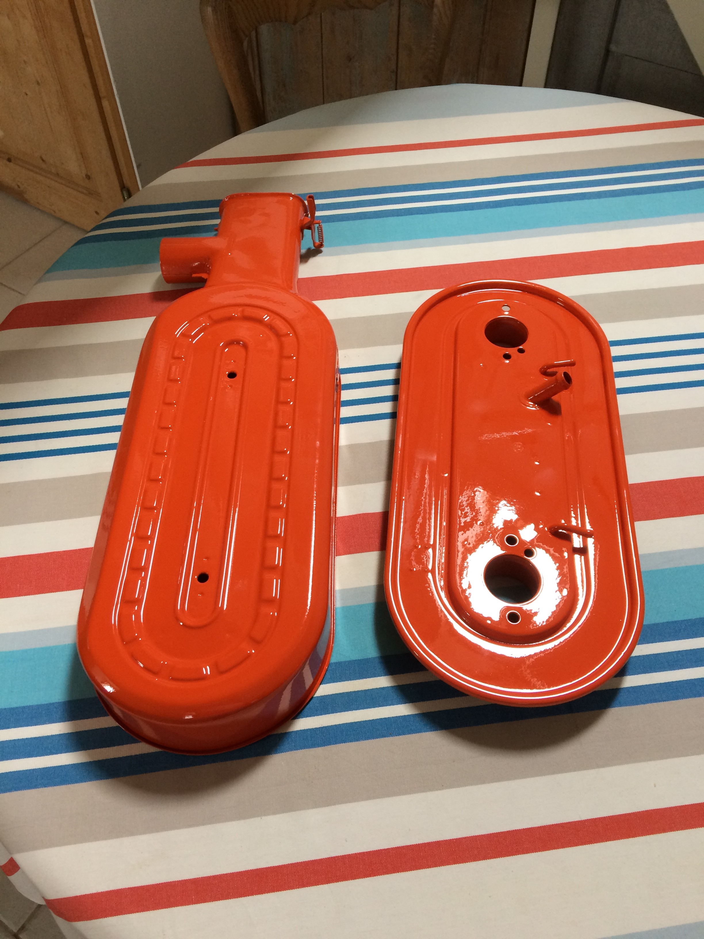

            Coup de propre sur la boite à air qui ira avec les carbus 240z en attendant de recevoir ma commande Ztherapy...
            260z 2+2
            • Triangulé
              Triangulé a commenté
              c'est une facel VEGA ? roooo c'est booo
            • Chev
              Chev a commenté
              Oui une Facel 3 ! Tu as l'oeil

            Salut,
            Oui, peut etre US et ce tuyau doit se connecter au système de contrôle des gaz
            A+
            Benoit
