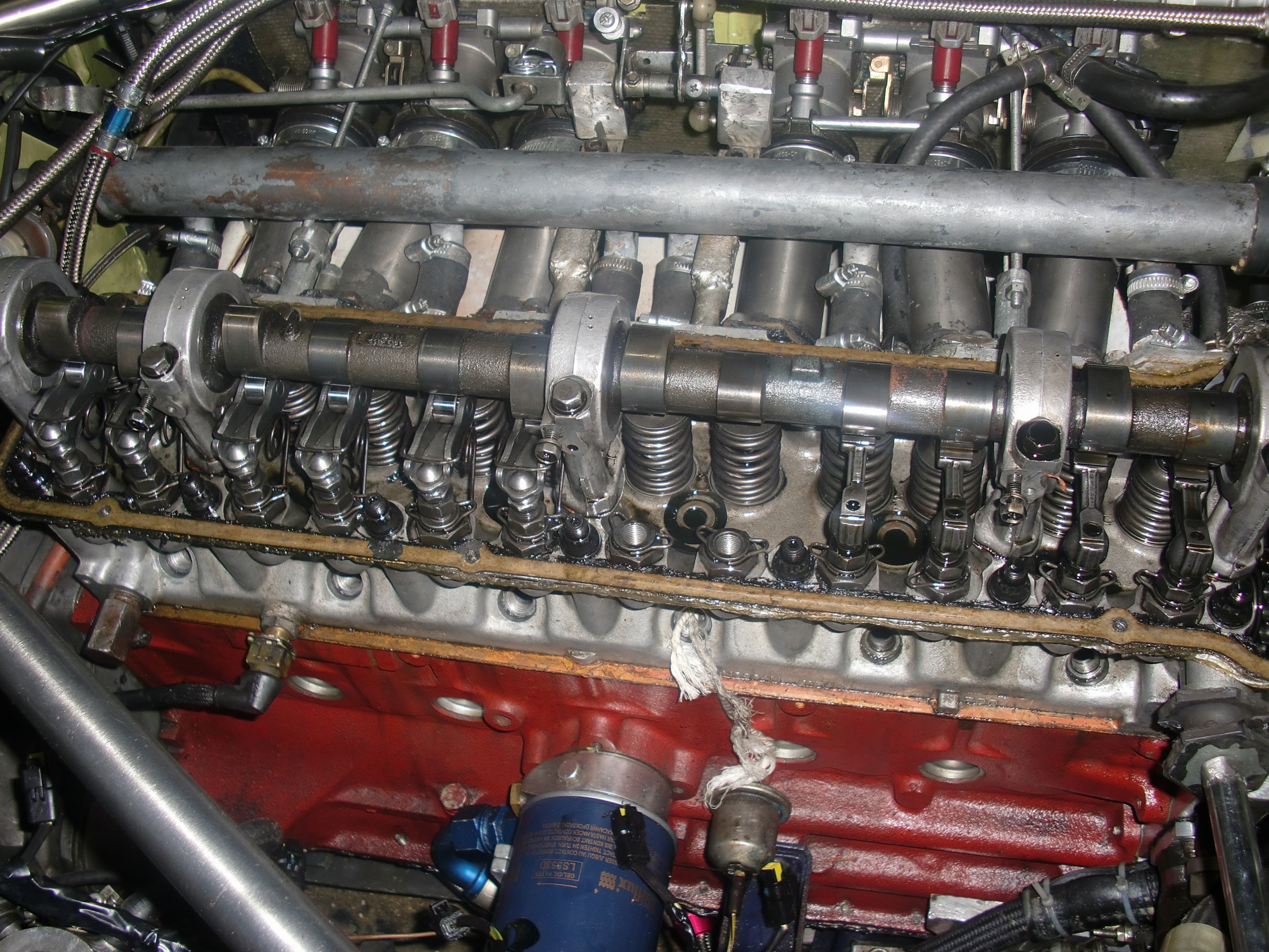

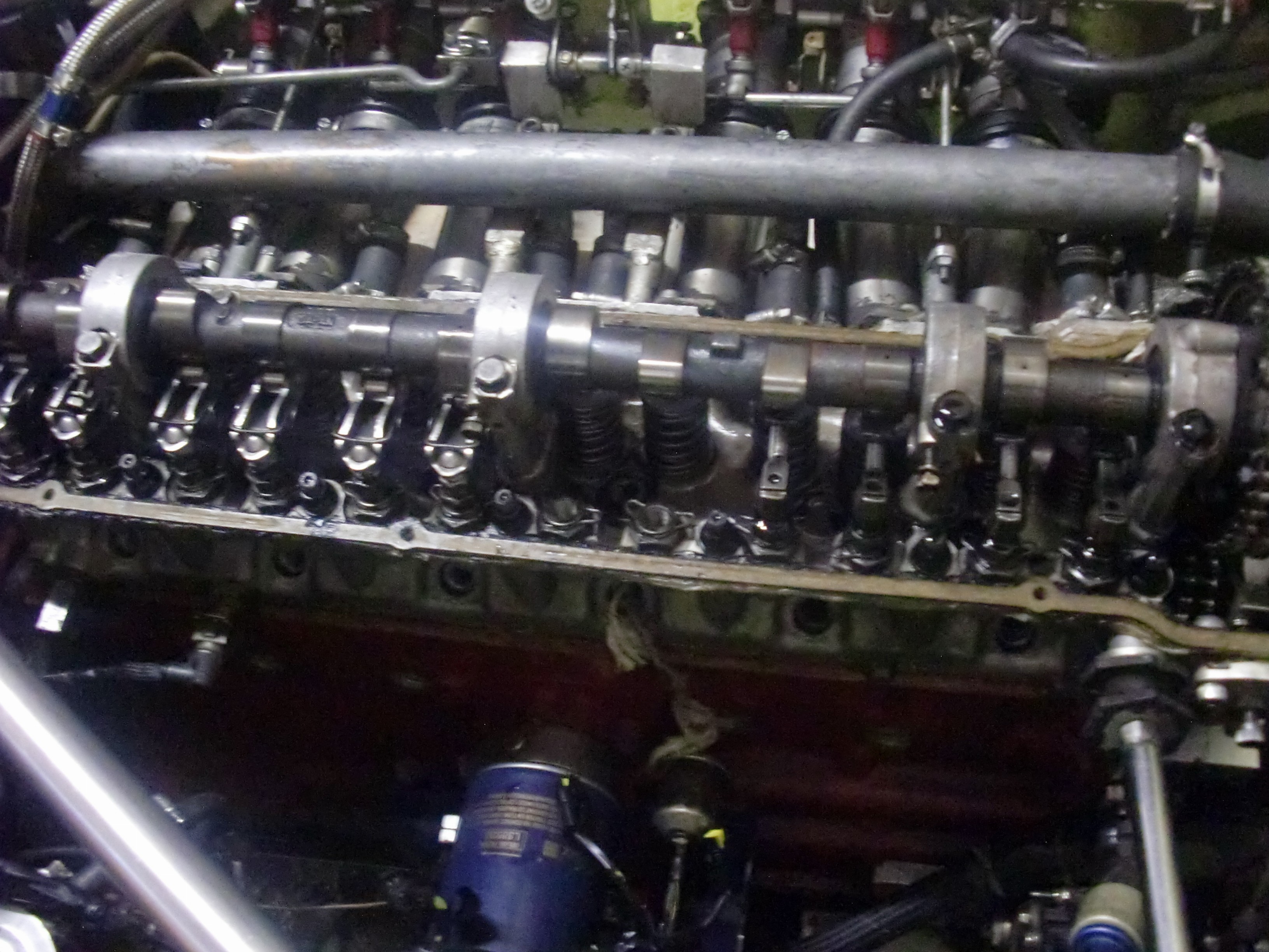

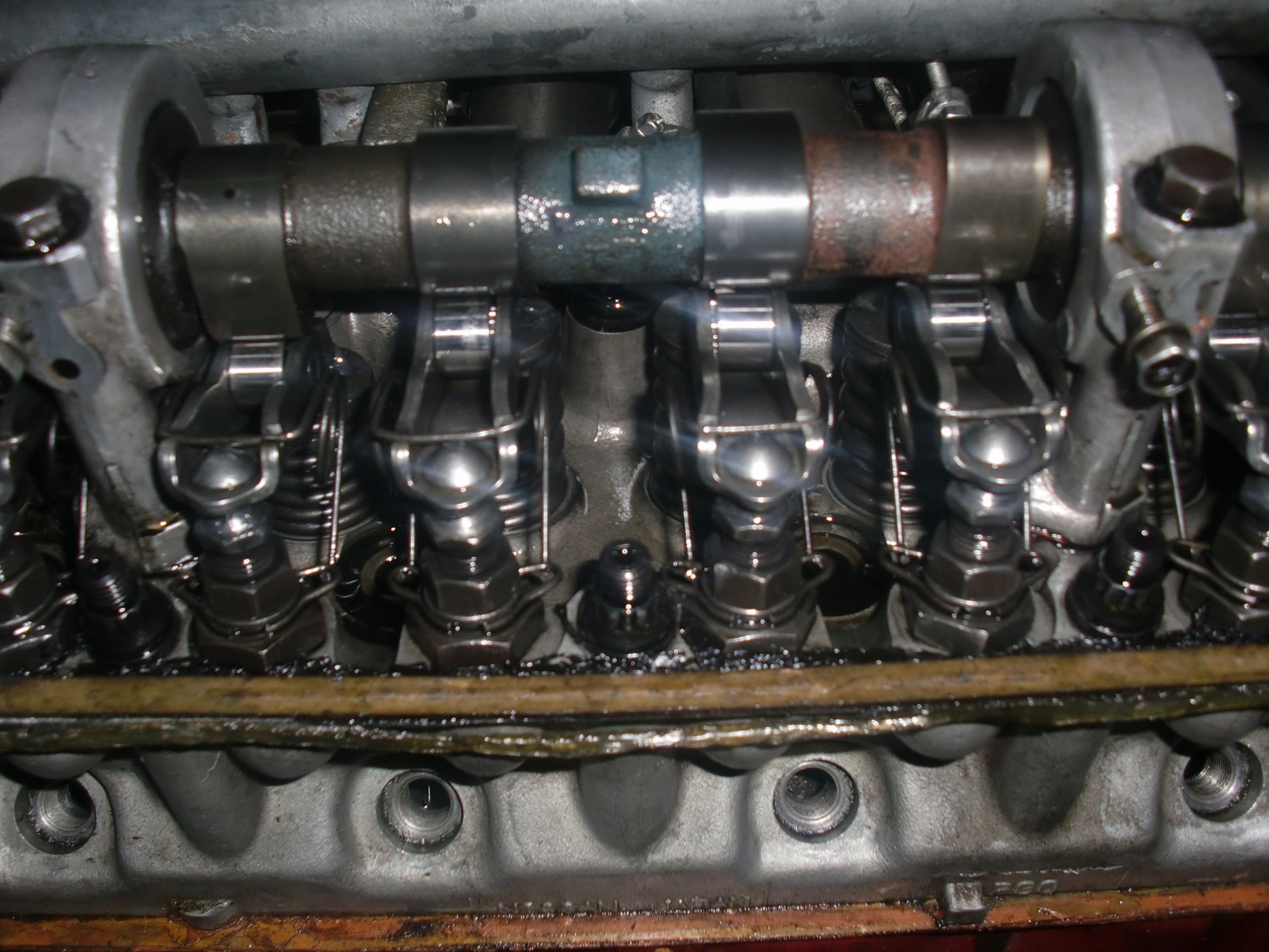

                    • J'ai remonté car j'ai trouvé le problème :l'usinage du basculeur insuffisant , faisait butée sur le bord extérieur et aussi le bord intérieur de la coupelle ( retainer en anglais ) à pleine fermeture , donc réglage faux du jeu et déplacement du basculeur en régime . Mais ça n'explique pas le déserrage du contre écrou . J'ai bloqué au max .
                      Elle a ses 6 pattes, demain essai sur la route pour refaire la carto qui a évolué en chiffres . pfff ! en plus il fait froid !

ID : 			262464 J'ai remonté le roller rocker qui avait merdé, et j'ai ressorti des photos lors du montage primaire , on voit les rollers en place et les basculeurs d'origine encore à démonter .
                      ça c'était avant le traitement de trempe , ils ont changé de couleur depuis , c'est moins joli ! Je la sors demain si beau temps !
