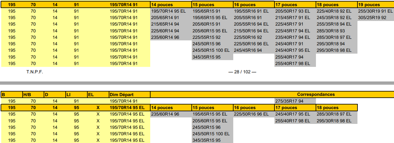

    je recherche l’equivalence pour une 280z
    pour ma part ça serait pour du 17 pouces
    Bonjour Fab,

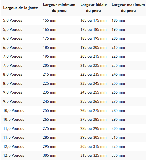

    Pour avoir commencé à faire des recherches, voici ce que j'ai déjà récupéré comme informations : normalement la 280Z est chaussée d'origine en 195/70/R14
    Pour les diverses équivalences (de 14 à 19"), je te joins une copie d'écran (source : http://www.tnpf.fr) comme ça, ça te donnera une idée. Et une autre pour savoir quelle largeur de jantes prendre selon les dimensions des pneus (source : www.pneus-online.fr)
    Attention par contre : en 17" c'est assez grand et tu risques de dépasser des ailes selon ce que tu souhaites prendre en largeur!

      Parfait, merci beaucoup tu me confirmes tout ce que je chercher à savoir, je contais prendre des rota rb-x en 17 et je vais pouvoir leur monter des 255/40 et c’est pas grave si ça dépasse car je contait monter des fenders fender
