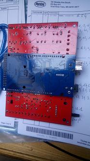

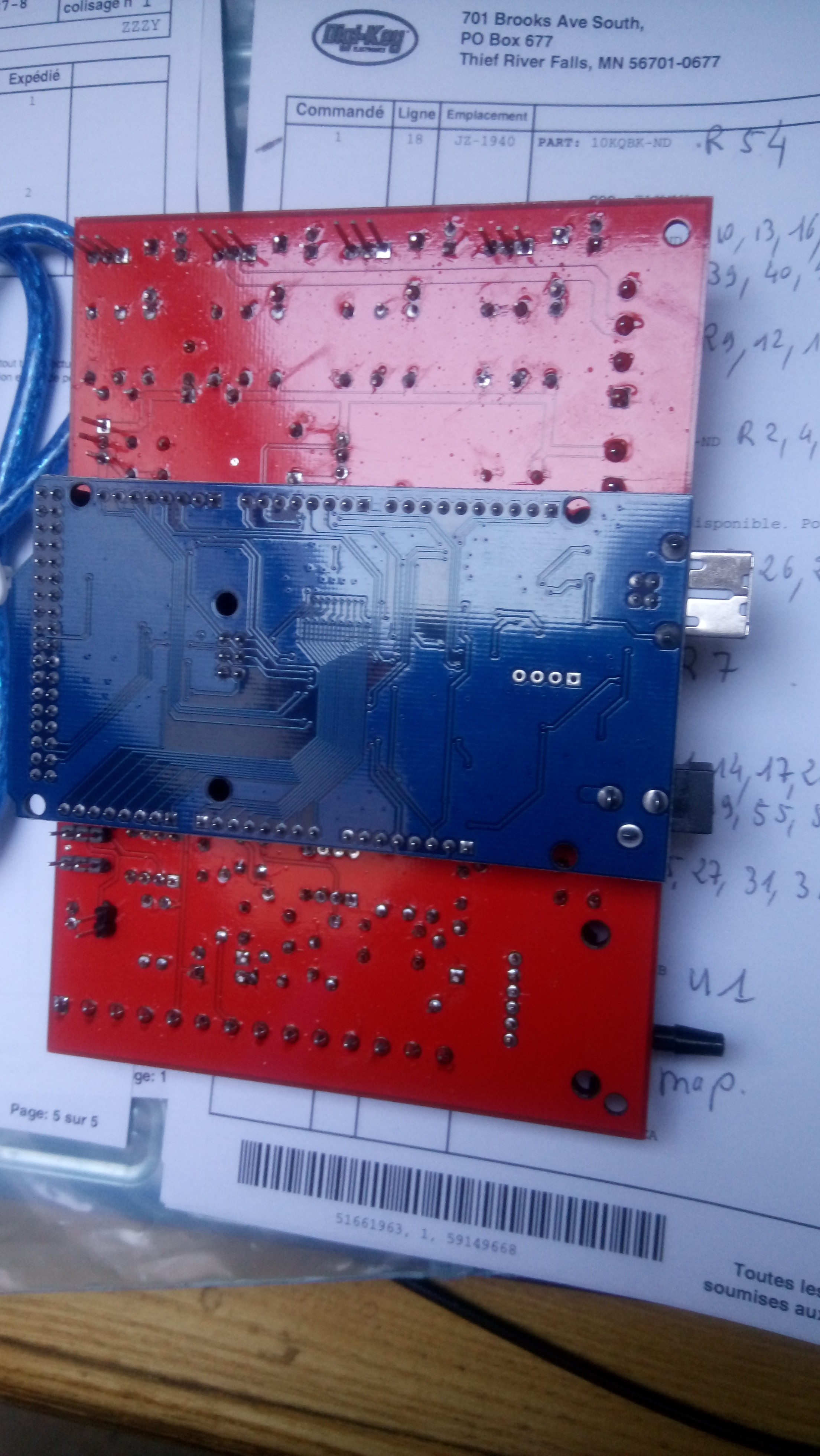

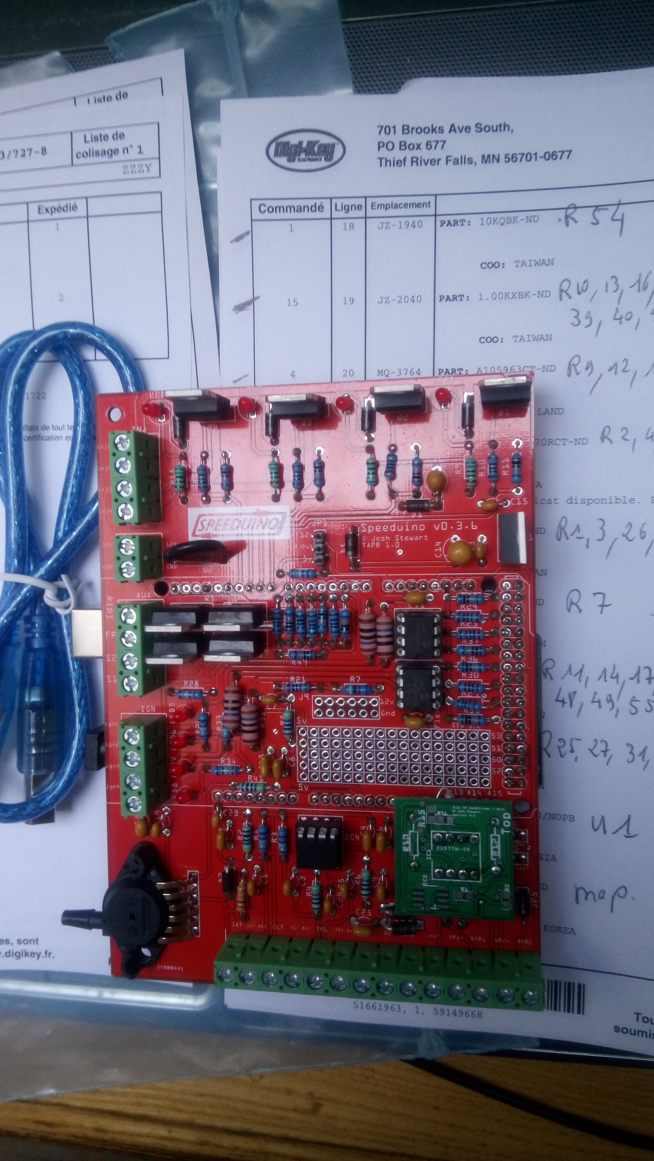

                  L'injection ne coûte pas plus cher que des triples carbus,il y a maintenant les open source en logiciels et hardwares
                  exemple :je viens de souder le moins cher des ÉCUS,le Speeduino, à base d Arduino, 70euros chez Digykey pour les composants, 15 pour la carte, 13 pour l'arduino mega2560, trois heures d'amusement, et voilà
                  Il y a 4drivers injection, 4drivers allumage, séquentiel possible pour un 4cylindres,logiciel tunerstudio le même que pour le megasquirt, 45$je crois
                  je le garde pour le monter sur mon deuxième moteur que je prepare

                  ​​​​​​​Si vous êtes curieux vous tapez Speeduino
