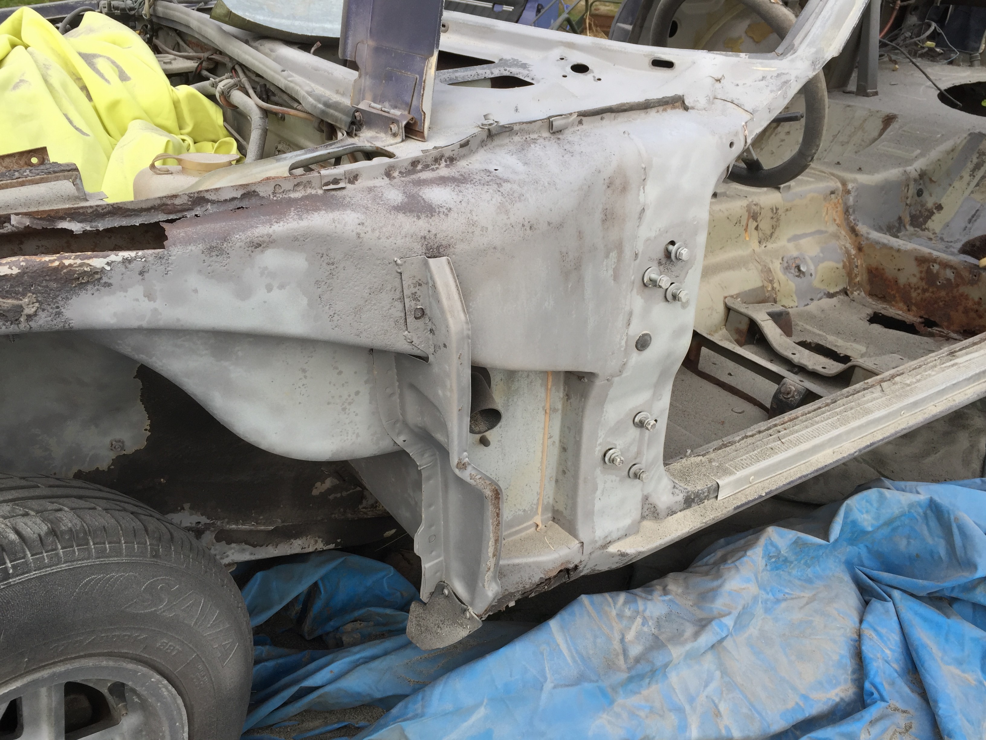

        Bon je prend sur moi vu l’etat Je démonte tout ... c’est aprèm , capot portes pare-brise et tableau de bord ! Hors mis une alarme bien cachée et un coupe circuit le vaisseau électrique n’a pas été trop bidouillé , une bonne chose , (j’essaye de m’auto Rassurer )

          Bon courage à toi en tout cas et j'espère que tu n'auras pas trop de mauvaises surprises... Enlève les ailes avant pour voir ce qui se cache en dessus (notamment à la jointure avec les bas de caisse, la rouille se planque souvent là lié à un problème de "drainage" de l'eau...)
      • #34
        Spleen oui j’ai viré les ailes et les bas de caisses sont bien pourav ... mais bon c’est derrière l’aile donc ça va finir en rustine , j’ai pas encore sorti le pose à souder je continu à poncer et chercher les traces de fibres ... il m’en a caché un peu partout ... au sablage c’est pas mal ça rassure un peu un intérieur d’aile fait , week-end end prochain je ferais l’autre si’il Fait soleil !

              Le Sablage continu ! Toit enfin fini (poncé au 40...) côté conducteur presque fini j’ai même sablé l’aile neuve , c’est propre ! Reste la porte et le côté sera fini ! Le bas de caisse est bon c’est une bonne chose . Plu un gramme de fibre ! J’ai reçut le tôles d’ailes arrière je teste ça peut être ce week-end
