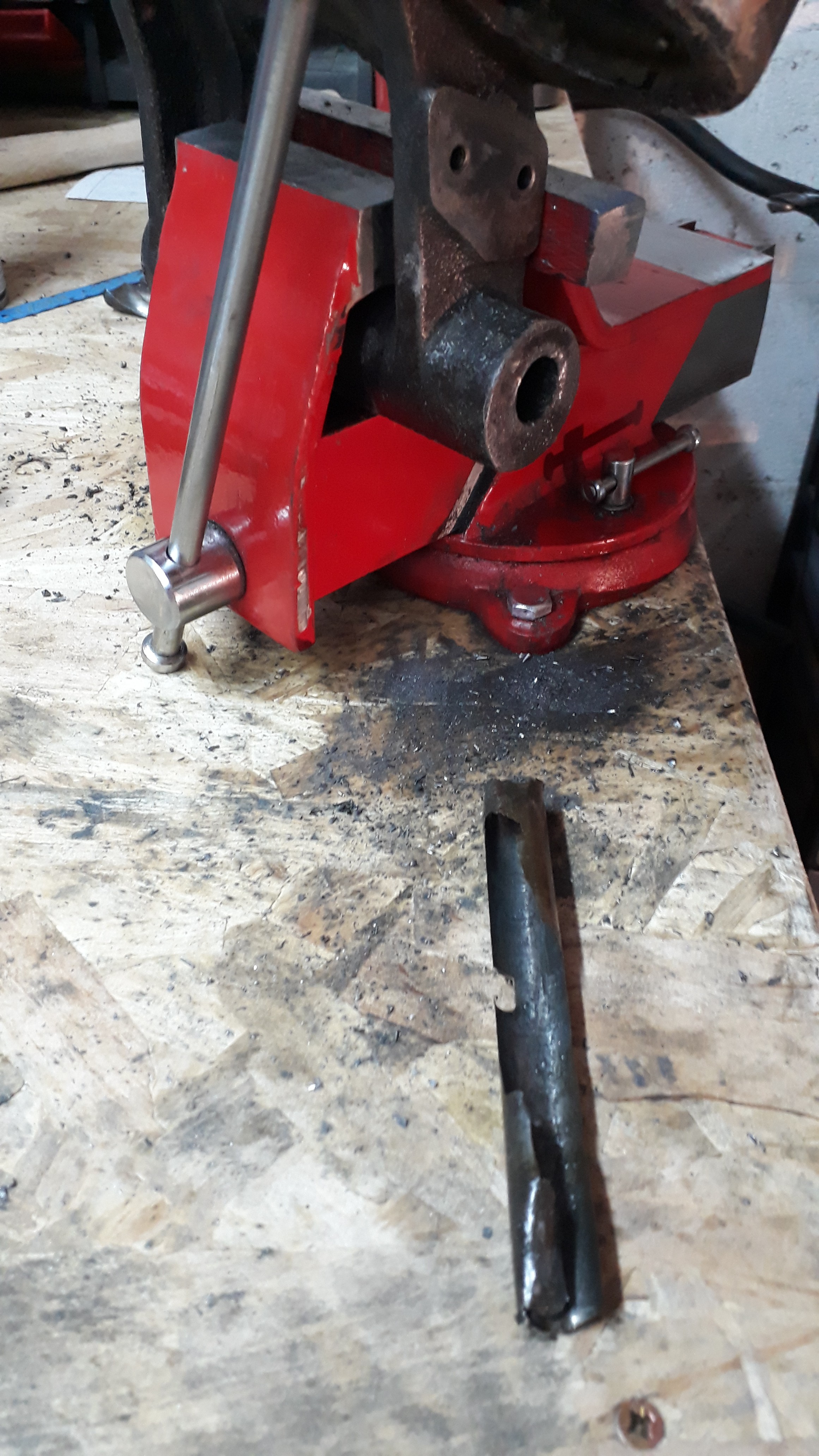

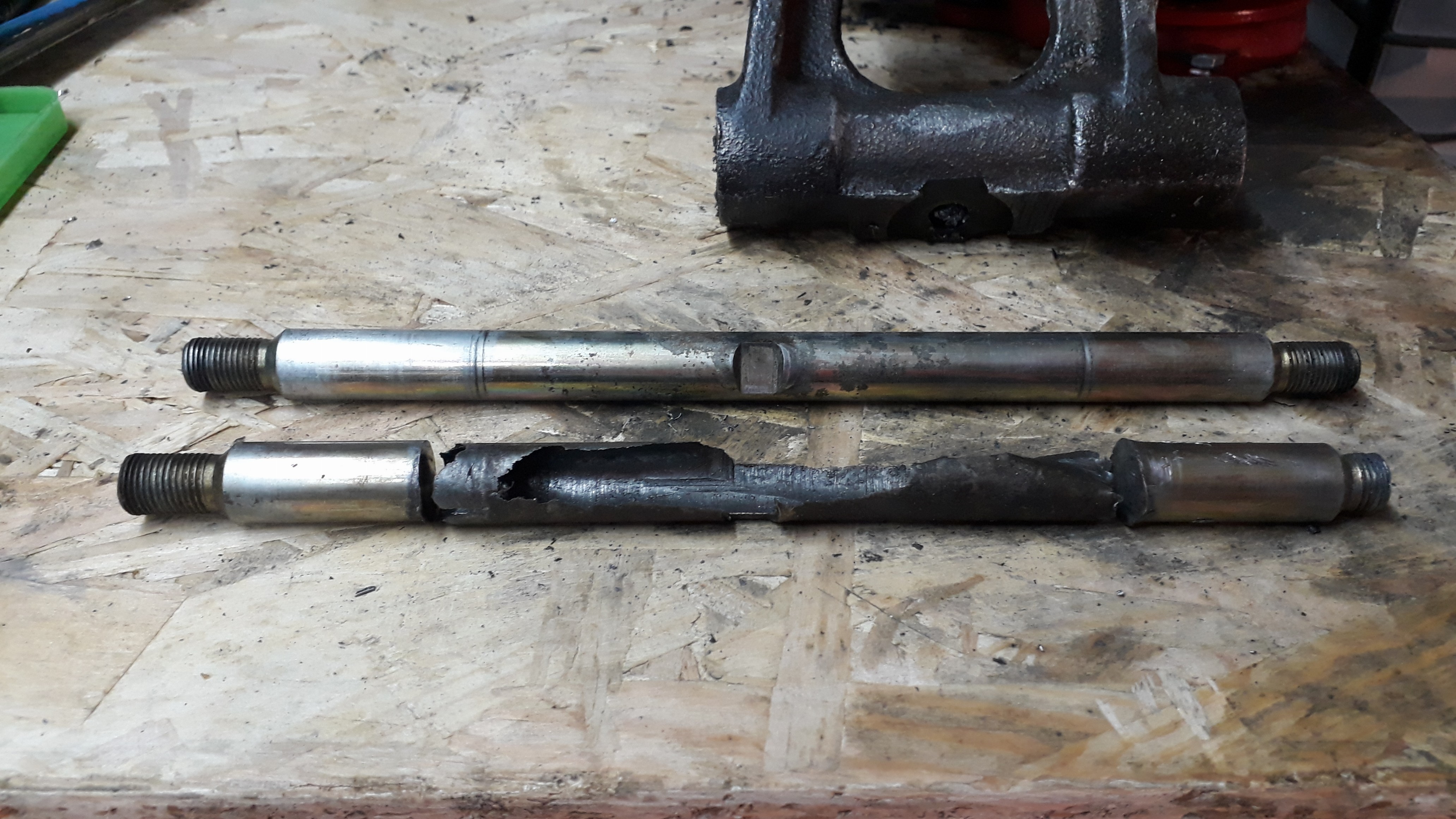

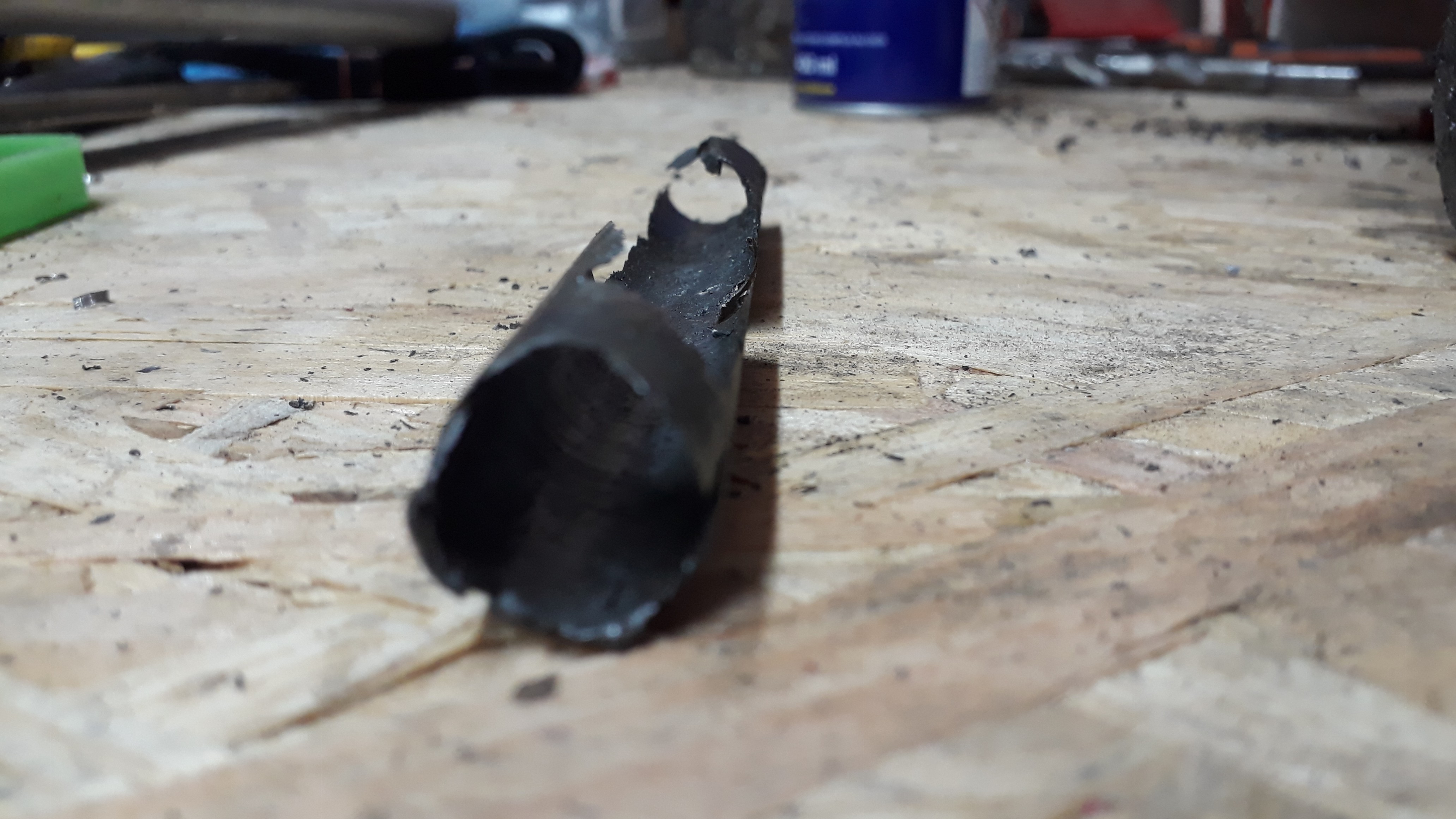

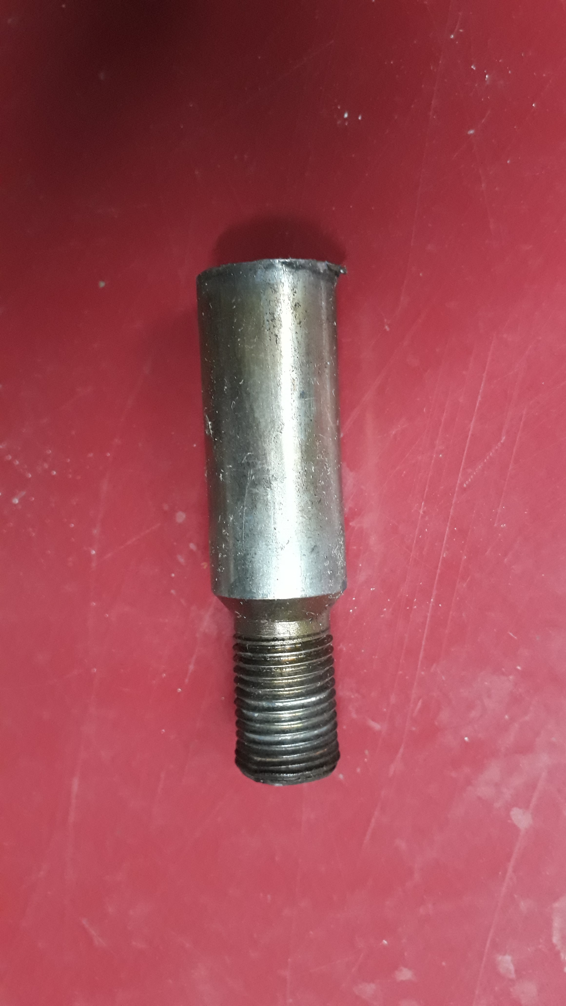

        OK ça fait un moment que j'ai pas donné de nouvelles.
        En fait je suis sur mon "spindle" depuis 2 mois. Et aujourd'hui je l'ai eu !!!!
        Bloqué par le rouille, impossible de le déloger : WD40, presse, masse, chalumeau, freezer, rien n'y a fait.
        Du coup, j'ai du percer le "spindle" sur toute sa longueur, à la main ... et après avoir tué une perceuse et 2 forets
        je l'ai eu... faut jamais abandonner
        A passage je ne remercie pas RCA Rectification Choletaise Audéon qui, malgré leur équipement professionnel, n'ont pas voulu prendre en charge ma demande.

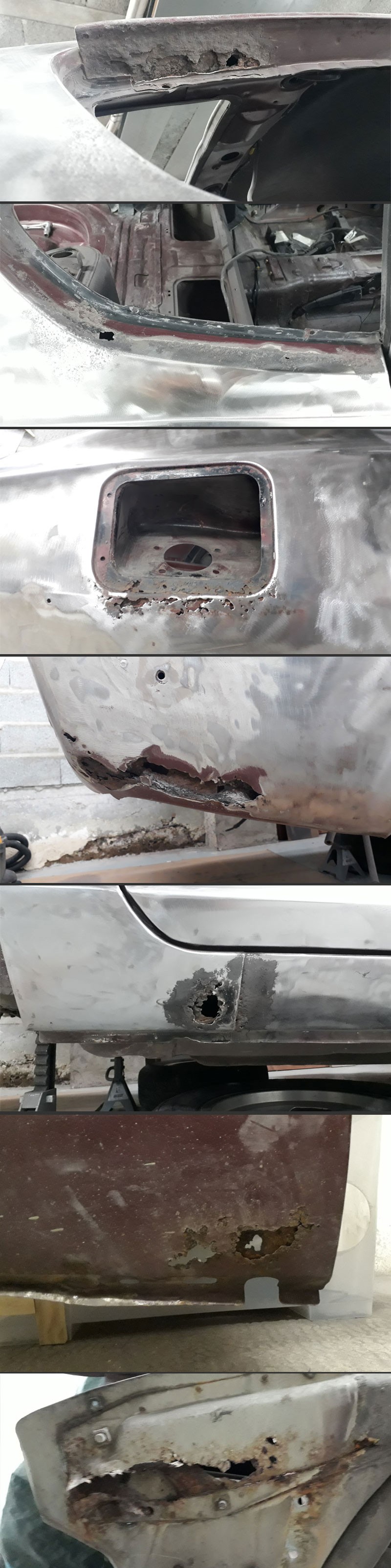

        Sinon, entre temps la caisse m'a fait un stip-tease surprise.
Nom : 		20180605_125417.jpg
Affichages :	74
Taille :		1,41 Mo
        Quand je dis surprise, je n'exagère pas ...

        • #35
          Outch! Va falloir jouer de la soudure...
          Bonne continuation!

            Moi qui trouvait avoir eut du mal avec mes spindles
            Par contre Pas cool les surprises...
            J’en ait déjà fait une comme la tienne et j’suis pas prêt pour celle la!
            tu as décaper comment car je n’ai pas trop pu voir?!
            Datsun 280z 1978 5MT
            Toyota corolla GT 1985
            • #37
              Ah oui... Il y a quelques trous!!!!!!
              Bon courage car là le cancer ronge!!!
