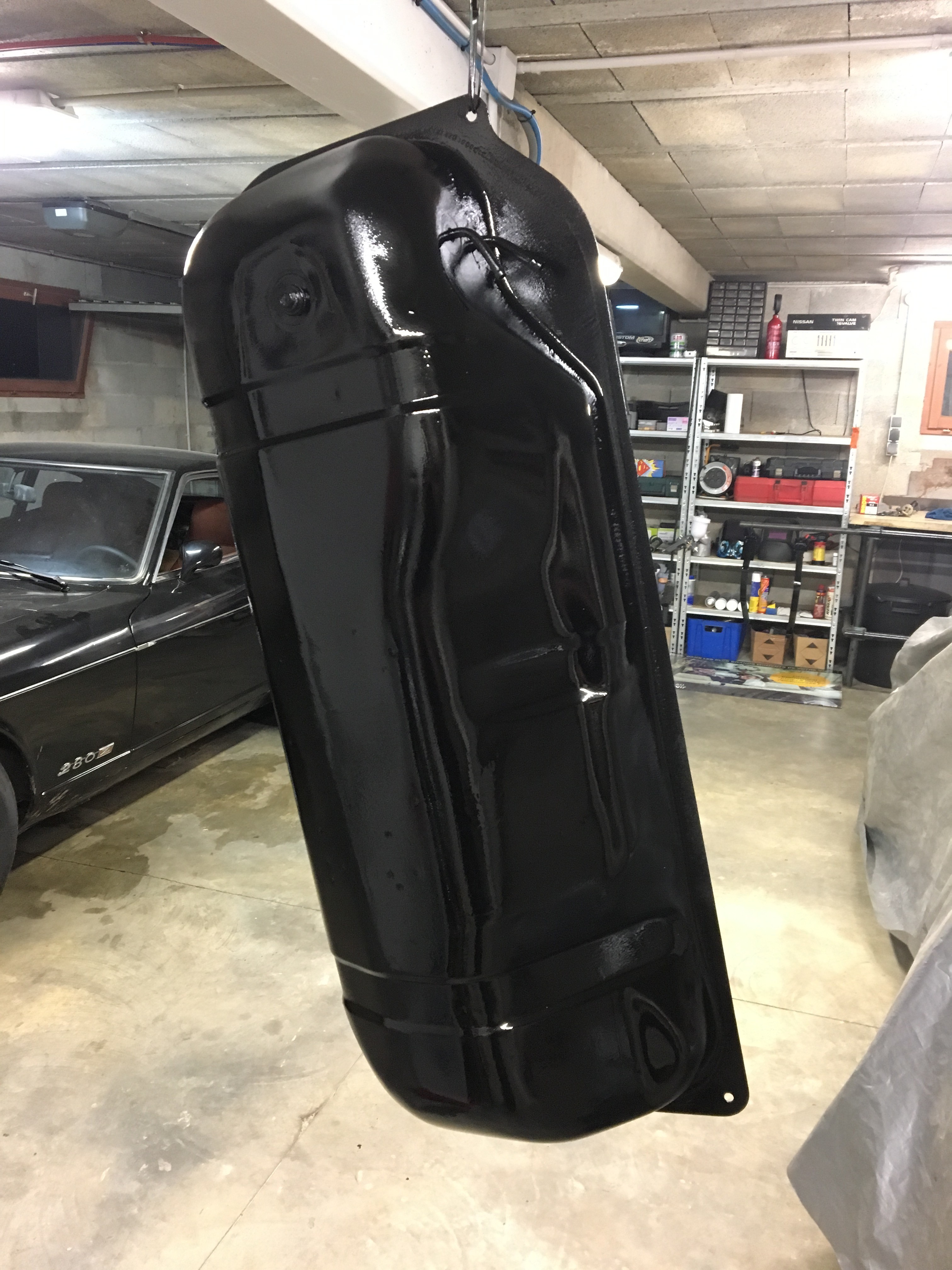

      Après remplacement du filtre a essence et de toutes les durites de carburants j' ai été étonner de la couleur de l' essence.
      Puis après démontage du réservoir j' ai vite compris le problème.
      Je l' ai donc nettoyé a l' acide, neutraliser avec la lessive de soude, sécher a l' acétone, puis une couche de résine a été passer pour l' étanchéité. J 'en ait profiter pour refaire des chocs que le réservoir avais pris.
      Tout ça pour finir par un peinture époxy de l'extérieur en noir brillant.

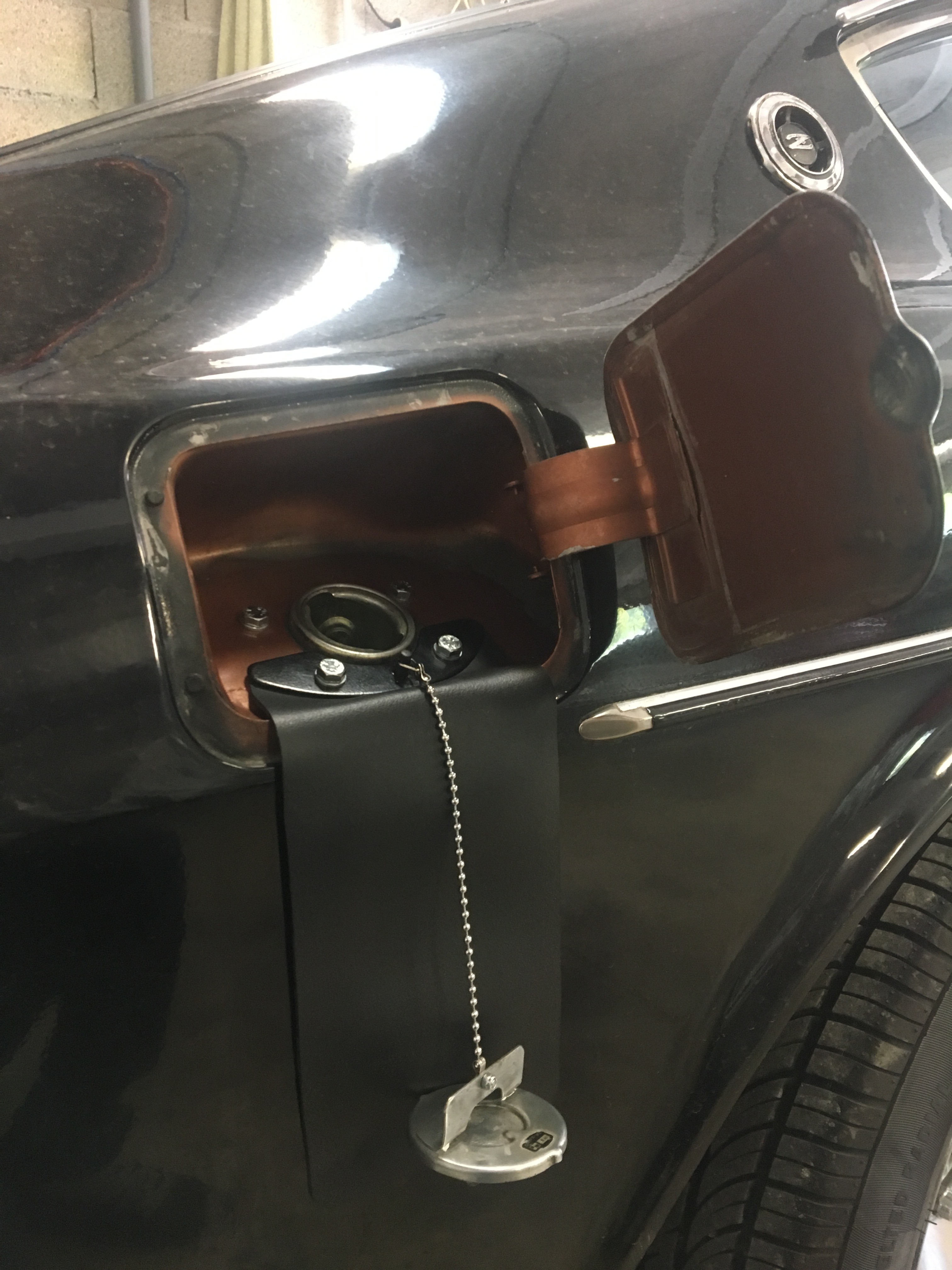

      Je me suis aussi amuser a reproduire le petit système présent sur les 240z pour le bouchon d' essence avec des trucs qui trainaient a l' atelier ( chambre a air et chainette de sanitaire ).
      Cliquez sur l'image pour la voir en taille réelleÂ*  Nom : 		IMG_1400.jpgÂ* Affichages :	1Â* Taille :		1,68 MoÂ* ID : 			250203Cliquez sur l'image pour la voir en taille réelleÂ*  Nom : 		IMG_1434.jpgÂ* Affichages :	1Â* Taille :		1,49 MoÂ* ID : 			250202

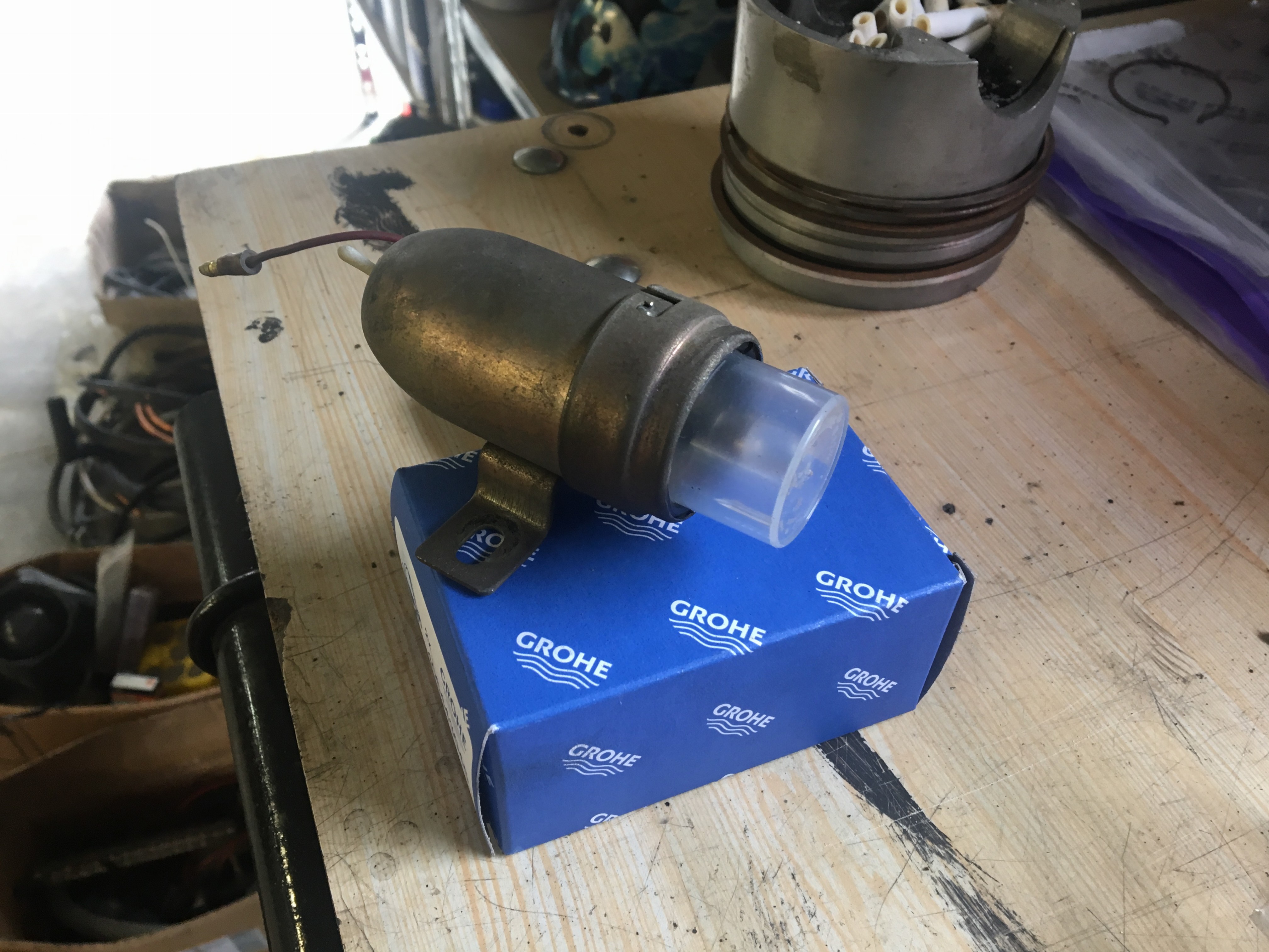

      Et pour finir la petite lumière ayant cassée (enfin juste le plastique), j' ai bricoler un petit truc facile a réaliser pour le réparer, si ça intéresse quelqu' un j' ai fait quelques photos et peut décrire la procédure.
      Cliquez sur l'image pour la voir en taille réelleÂ*  Nom : 		IMG_1288.jpgÂ* Affichages :	1Â* Taille :		1,52 MoÂ* ID : 			250205

        Une mention spéciale pour les petits trucs home made : j'adore ça et en plus le rendu est superbe! A l'occasion je serai d'ailleurs preneur de ton astuce pour la petite lumière car je me suis rendu compte également que le plastique était cassé (du côté "invisible" quand elle est à sa place)

          Merci bien, j’ai les photos je te ferais passer tout ça

          Reçu!, et merci pour tout!
          Pas bête en plus le joint torique et en plus le plastique devrait mieux laisser passer la lumière de l'ampoule que le plastique opaque d'origine

          Pas si super pour le reservoir, j’ai voulu résiner avec de la r123 qui apparement est faite pour, et ca n’as pas tenu...
          J’ai été obliger de tout enlever.
