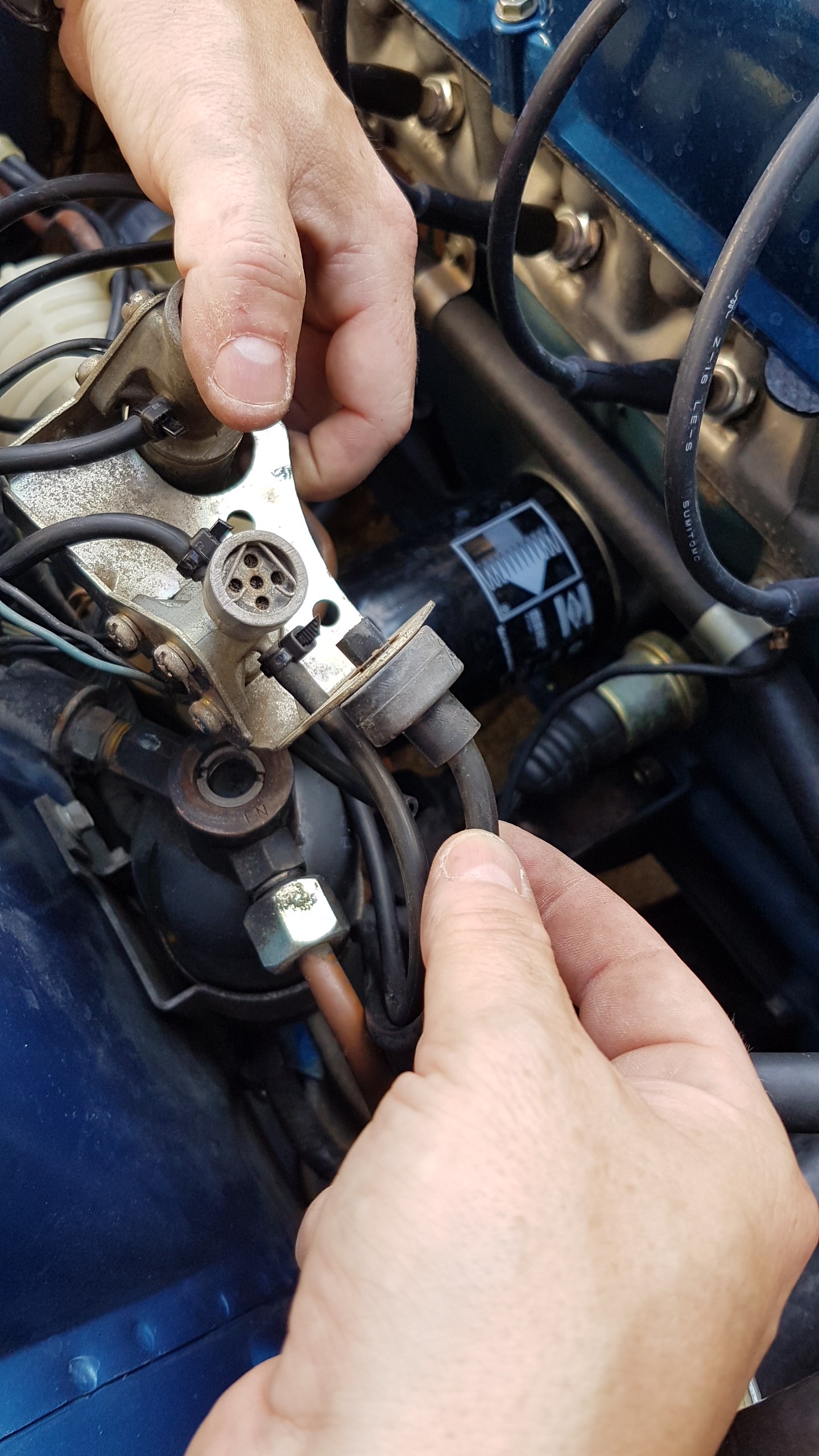

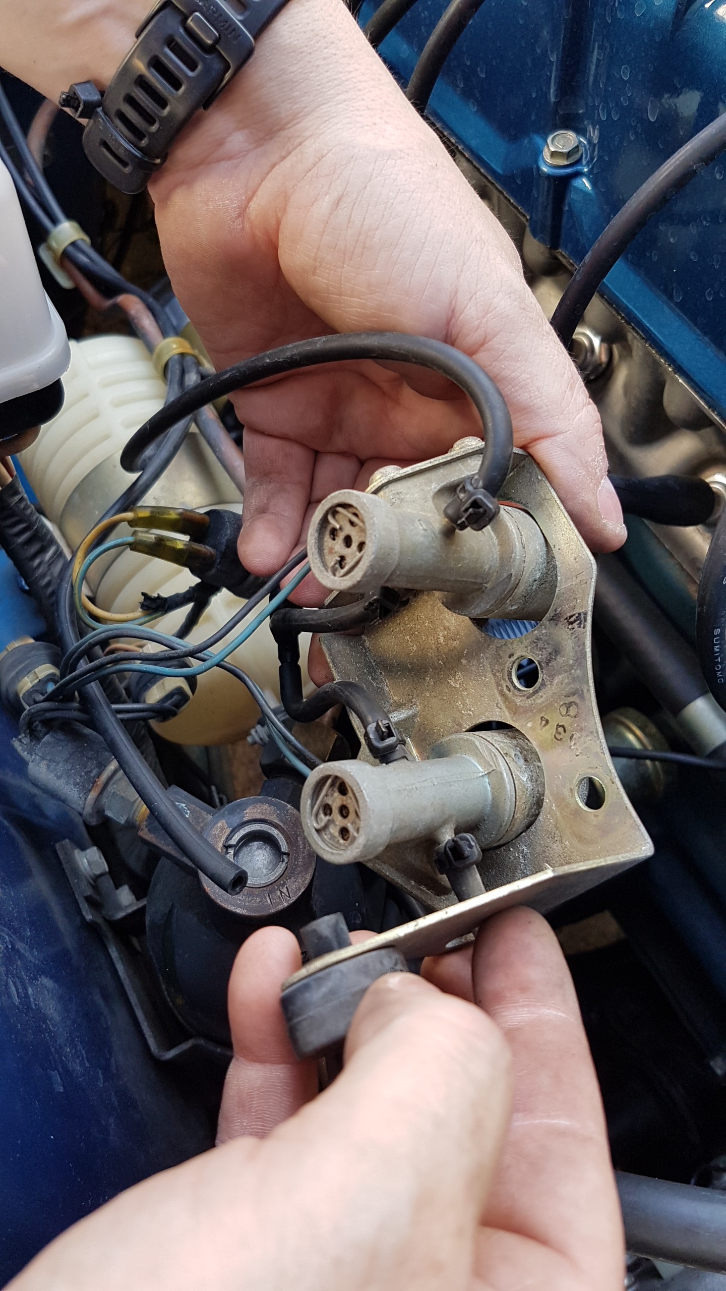

Salut Spleen. Pour le chauffage et la ventilation cela provient sûrement comme chez moi du système de dépression. Il se situe côté passager dans le compartiment moteur.
voilà les photos. Il s'agit de vérifier avec la "langue" que tu as l'aspiration... Sylvain (Datsun240Z) est la star ici ! C'est lui qui a trouvé en 5min...Dernière modification par Scorpion93, 13 janvier 2018, 10h35.Scorpion93, Sodeskhahhh, 280Z d'origine, 126 000 miles

L'autre sujet qui m'embêtait mais que je ne pensais pas résoudre aujourd'hui : le chauffage! Une ovation pour Scorpion qui m'a mis sur la bonne piste! Deux petites durites sur le système de dépression qui s'était enlevées (faudra que je pense à refaire tout ça car à la prochaine grosse vibration, ça risque de partir à nouveau...) du coup une fois en place de nouveau, j'ai le chauffage et la ventilation sur le pare-brise. Et croyez moi que ça change la vie, un régale!
