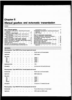

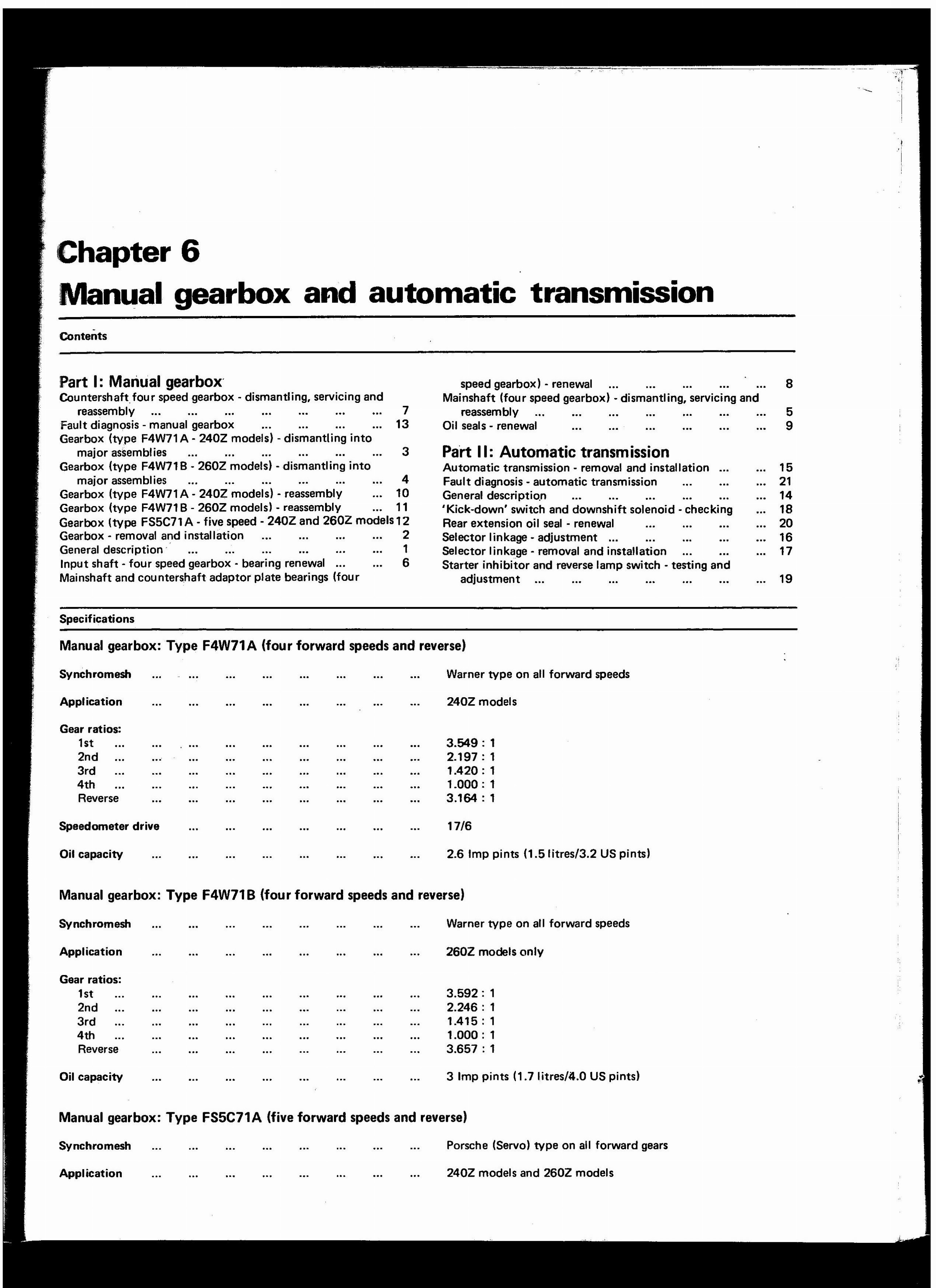

        Merci Sean et JFK. C'est le web de Z Car Depot où ils indiquent que l'article 800-722 est seul pour des transmissions des USA. Je leur ai envoyé un et e-mail pour le rincer; mais sans réponse. Je joins à une lettre une page du Haynes les codes des boîtes de vitesses et les types d'anneaux de synchronisation, Warner (bronze) pour les 4 vitesses et Porsche (acier) pour les 5 vitesses Cliquez sur l'image pour la voir en taille réelle
Nom : 		HAYNES.jpeg
Affichages :	426
Taille :		912,2 Ko

            Merci mixt; Le web de JDM confirme, d'une manière plus didactique; ce qui était raconté dans le Haynes. La caisse FS5C71A se vendait les EEUU comme option sportive (NISMO) Z CAR Depot m'a répondu qui ne garantissent pas la compatibilité des synchros. Je vous aurai au courant, de comme j'ai résolu le problème
